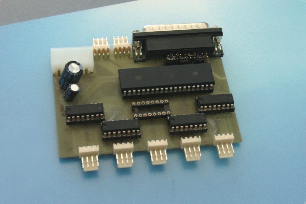

Re: Нужен дешевый контроллер для 2х осевого ЧПУ
есть у меня контроллер, который может управлять 4-мя маленькими двигателями класса nema17. Отдам за так, но только не знаю как его в Украину отправить... Может в письмо влезет...
Завтра сфоткаю на работе...
Очень похож на тот который по ссылке в ebay, точнее похоже на тех же драйверах сделан...

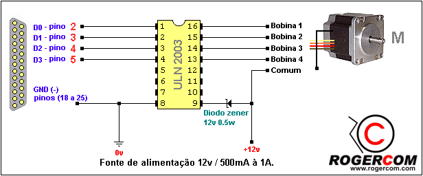

Встретил такую схемку. Вроде примитив. Может смогу спаять. Правда не знаю как их 3шт объединить? И Они под софт особый вроде заточены.
Никто с ней не сталкивался?
Блин, забыл свой контроллер сфотографировать, даже на работу увез, но с этим сервером обо всем забыл.
В понедельник напомни мне, я сфоткаю и если что сразу и отправлю :). Мне вообще нужно по чаще обо всем напоминать, а то я скотина забывчивая :). (Бери пример с Афтаева :hehehe: )
По схеме, плохо, т.к. требует по 4 пина на 1 двигатель, step/dir эффективнее. Какие токи микросхема держит?

Сам такой). А тебе щас вообще по идее станок твой по ночам должен сниться)
Держит 500mA.

0.5 маловато....
Мне казалось, что мой контроллер собран на l298 + микруха atmega. Только почему-то l298 не такие как на видео :think:
Во, вот это вовремя, у меня дома в 00:10 отключили интернет и твое сообщение прочитал как раз на работе :).
В общем давай в личку адрес, я тебе его письмом вышлю.
(По центру 1 микросхемы не хватает - там 1 драйвер сгорел, но остальные 4 вроде были рабочими.)
