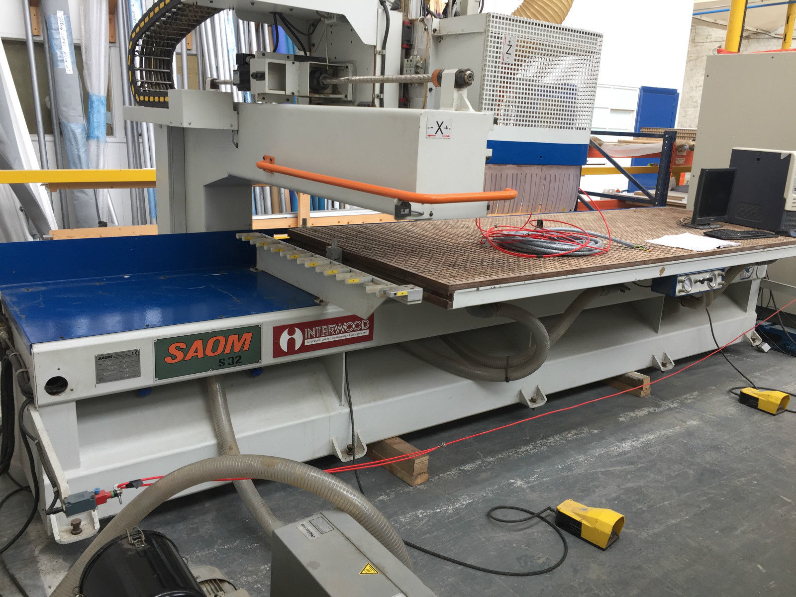

Мои друзья в Англия покупили такой станок
s-1.jpg (3965 просмотров) <a class='original' href='./download/file.php?id=116853&mode=view' target=_blank>Загрузить оригинал (357.43 КБ)</a>
и просят помоч замена управление (нерабочее) на Linuxcnc .

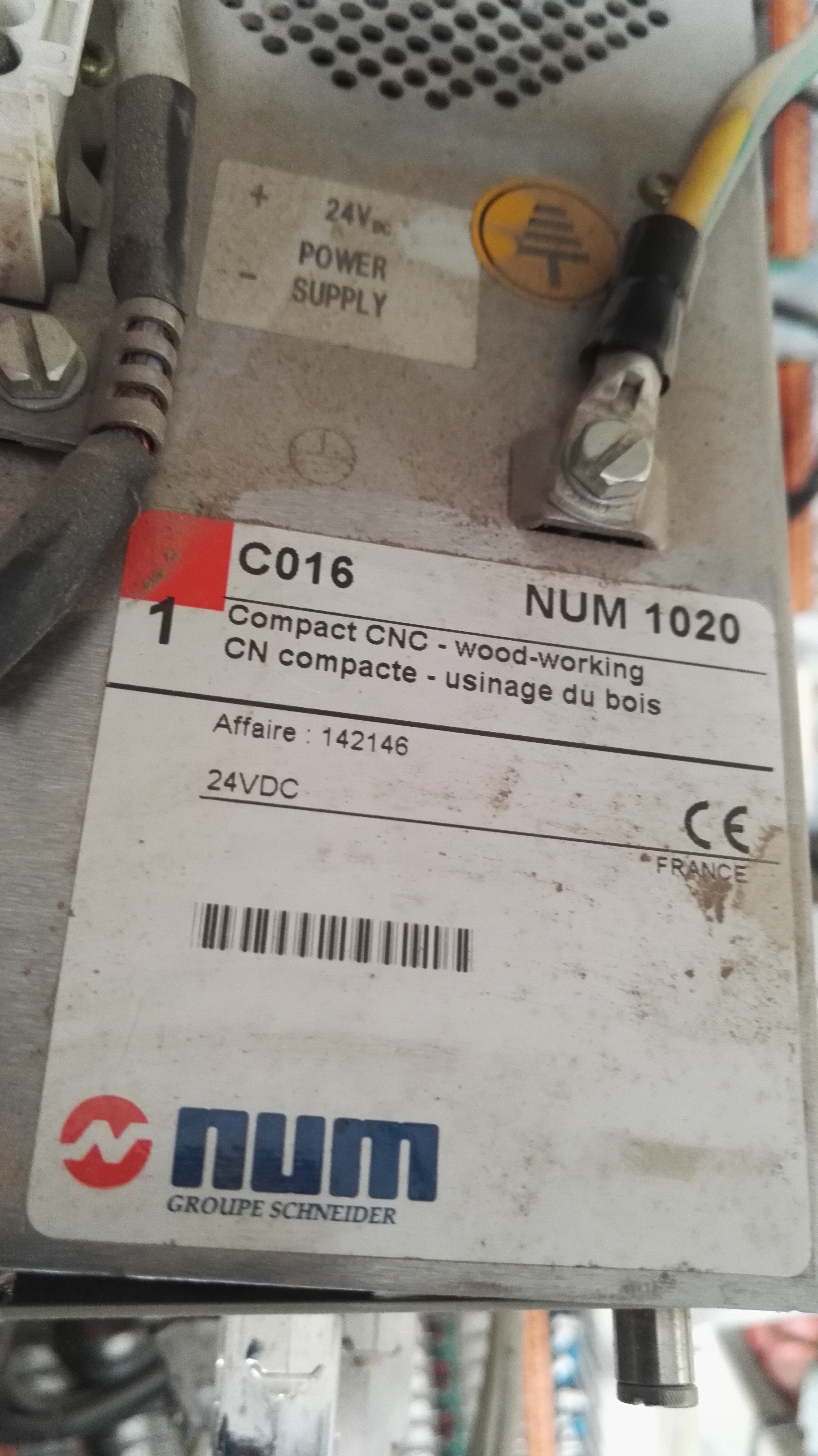

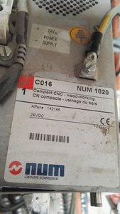

Оригинальной компютер не работает , соответно и софт .Сказали что ест интерфей некакой NUM1020 :
NUM1020_1.jpg (3965 просмотров) <a class='original' href='./download/file.php?id=116854&mode=view' target=_blank>Загрузить оригинал (4.78 МБ)</a>
Нашел руководство
NUM.pdf
(2.16 МБ) 7352 скачивания
Вопрос -кто нибуд знакомьй с такое управление ?
Сначале я их посоветовал запустит родное управление , но италянцьй (производитель станка не дают им софт )
и они просят меня можно ли перейти на Linuxcnc . Ответил - можно . Думаю сделат на Mesa !!??
А можно ли к Linuxcnc привязат NUM1020 ??
Буду благодарен на помоч ( можно и оплата за информация ).
