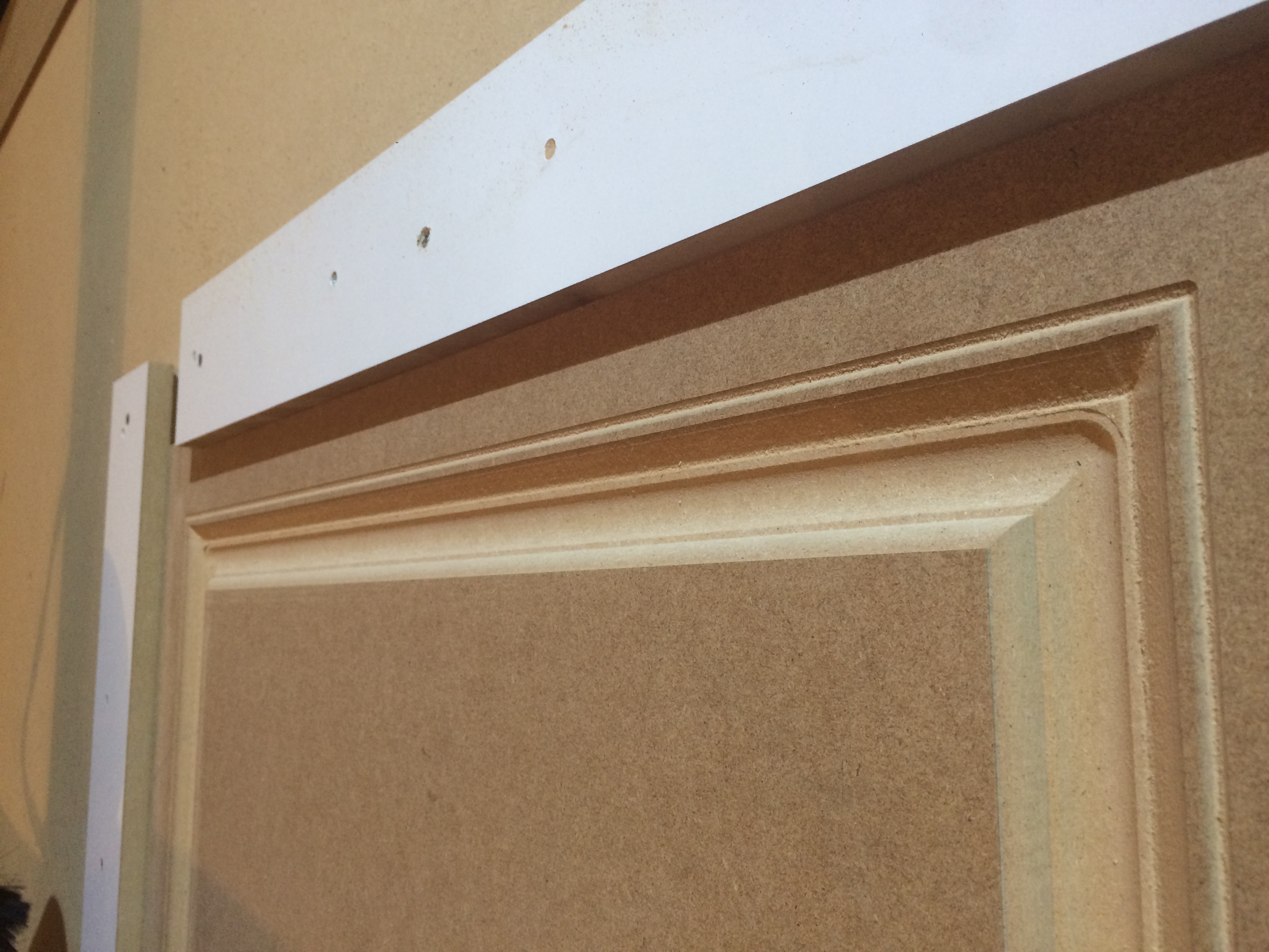

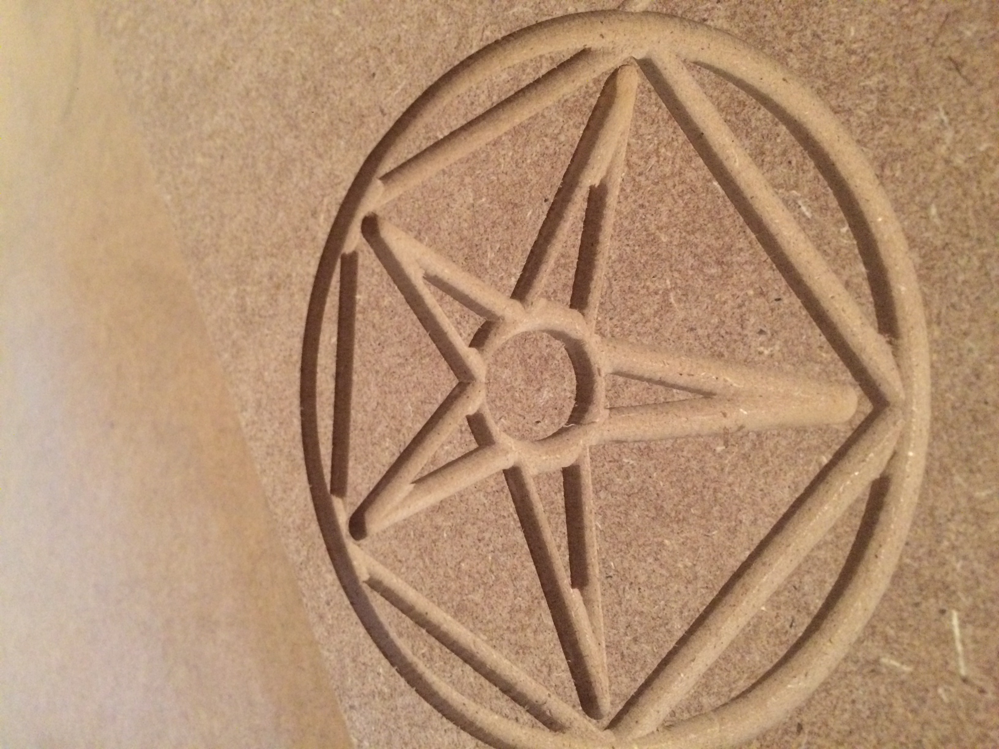

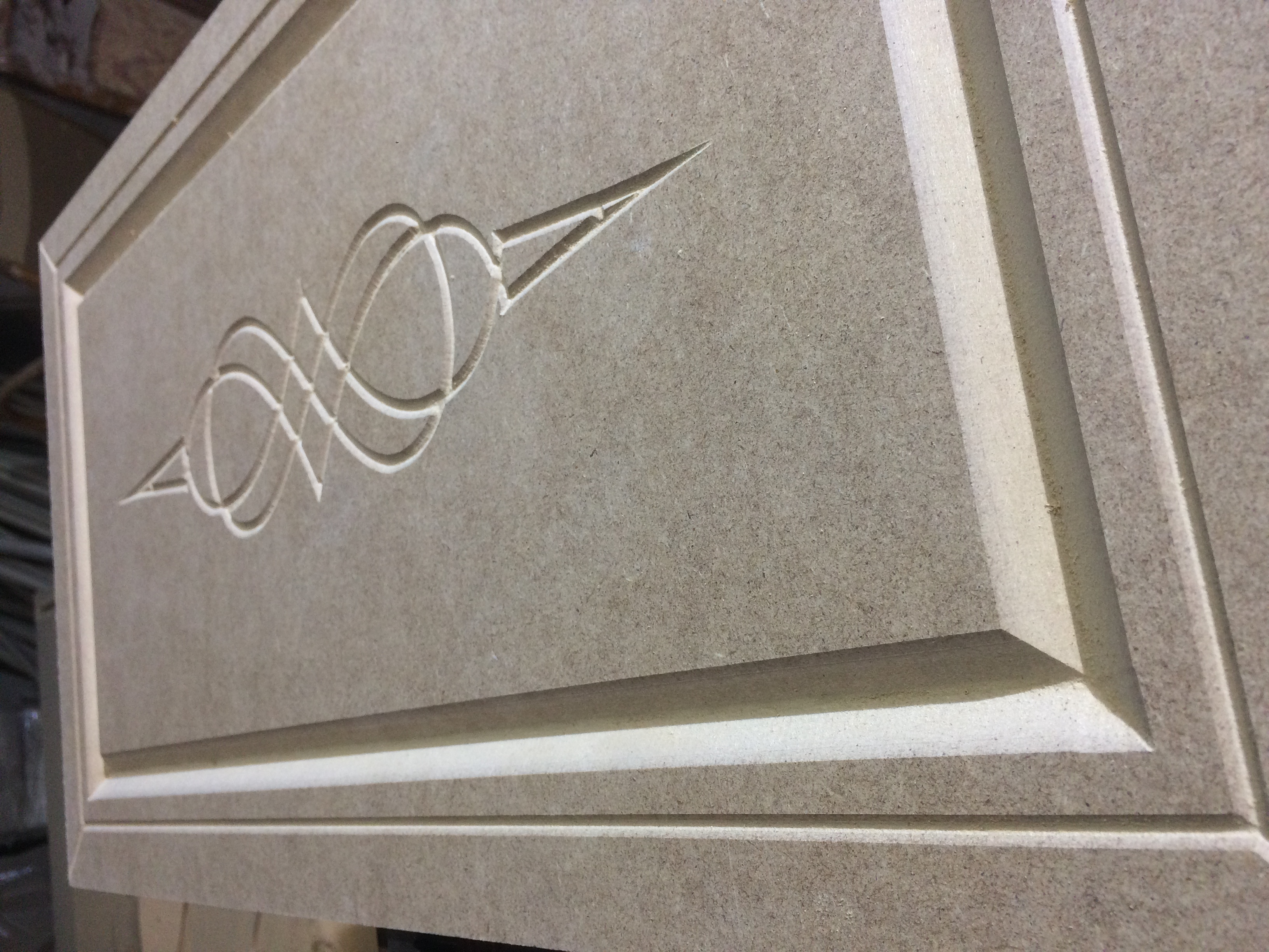

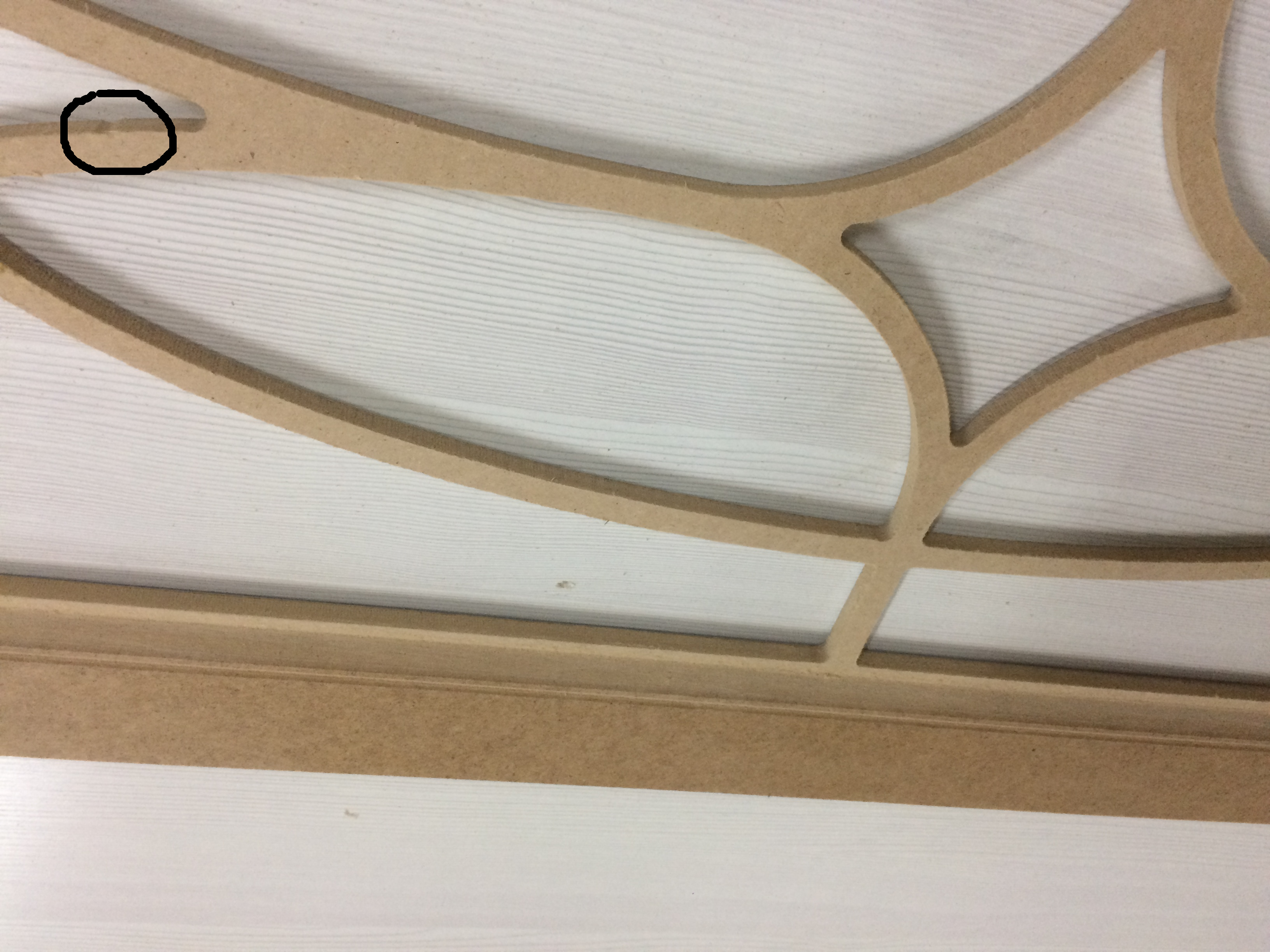

Добрый день. Помогите разобраться, собрали станок чпу с полем 3000х1300 оси Х и Y на косозубчатых рейках по Z стои швп 1605. По Y стоят два шд nema34 155мм на 5.0 ампер. Люфтов по х и y нет. В общем проблема в следующем при граверовки или резке только по осям х или y зазубрин нет. Но если гонять станок по векторам одновременно по х и y получаются зазубрины (гребенка)
Проверил ещё раз люфты полностью отсутствуют.
Помогите где копать ?
Фрезировал на скоростях от 1200мм/мин до 6000мм/мин чем выше скорость тем больше зазубрин.
Шпиндель воздушный 3кВт
Фрезы тоже пробывал разные.

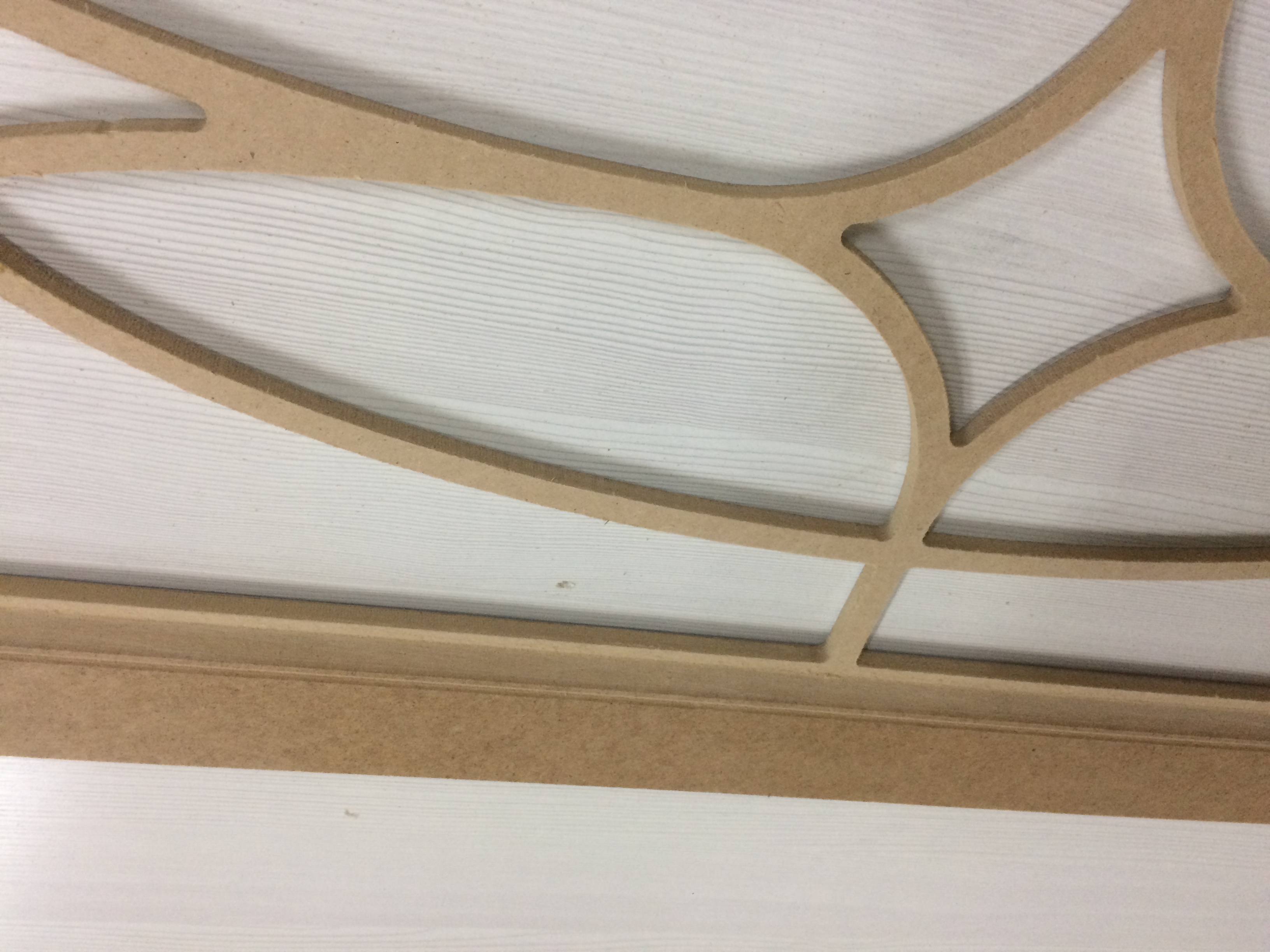

Ну про люфты вы загнули - на последнем фото отчетливо видно люфт системы по уголку. По зазубринам - какие настройки ШД стоят (микрошаг и не плохо бы знать на каких драйверах) и какая система управления?
Не плохо бы фото станка - возможно жесткости не хватает. Какой фрезой пробовали резать?

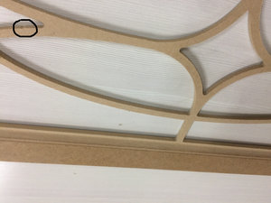

Здесь был ввод и вывод фрезы - такое получается при недостаточной жесткости системы:

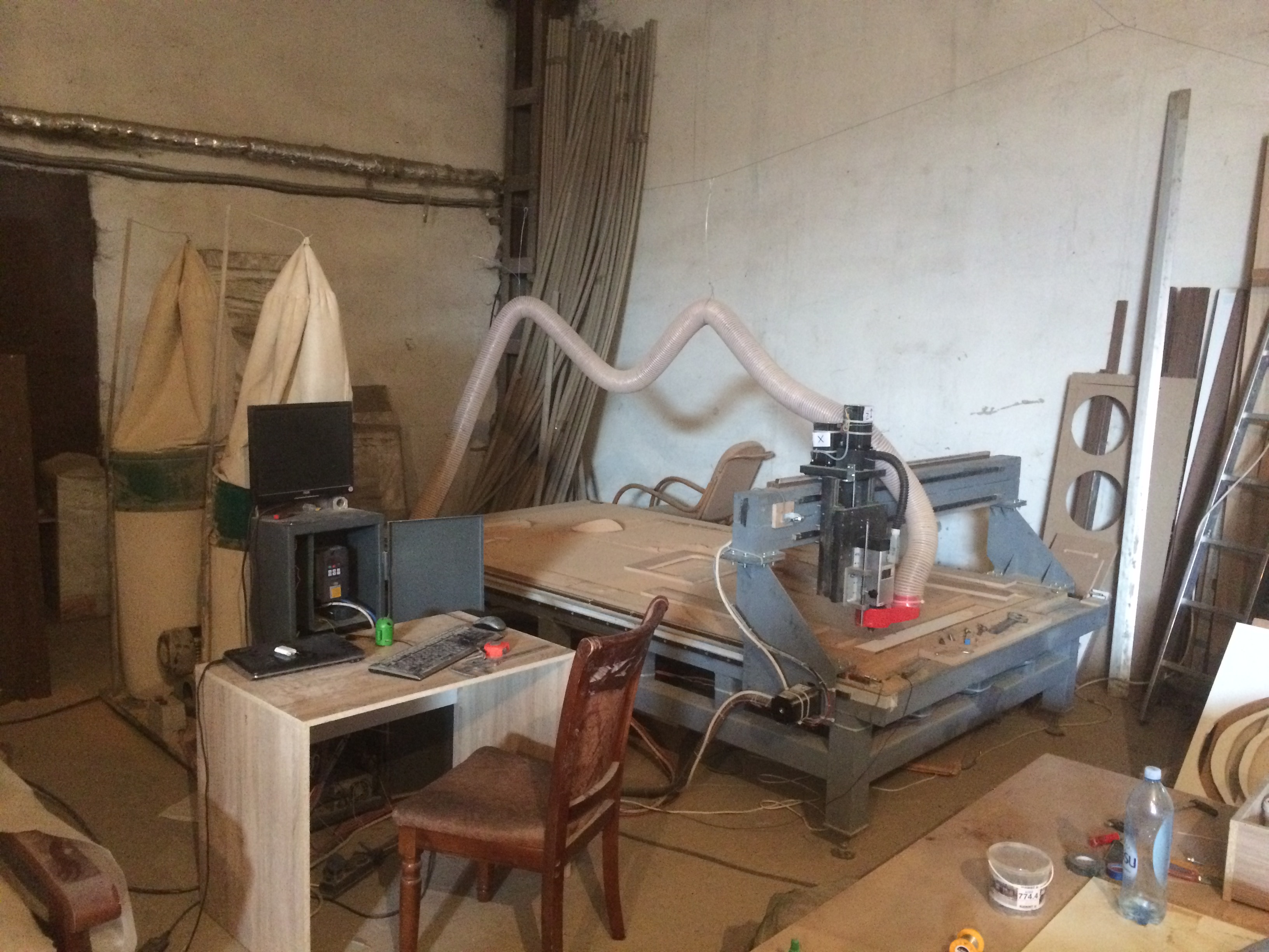

Спасибо за помощь. То что вы обвели уже устранил это был не ровный угол между шпинделем и столом.
Фото станка прикрепил
Фреза была 8мм двухзаходная скорость шпинделя 19000об/мин.

Ноги портала какой толщины?

Металл толщиной 10мм со сварными уголками. Отдавал Фрезировщик после сварки он выравнивал плоскости.

Вот и ответ.......индикатор на фрезу и ручками покачай портал.

Отклонения по Y получается примерно 0.5-0.7 мм а по Х 0.2мм. Как можно усилить ?

Рёбрами + безлюфтовые редуктора на рейку..
