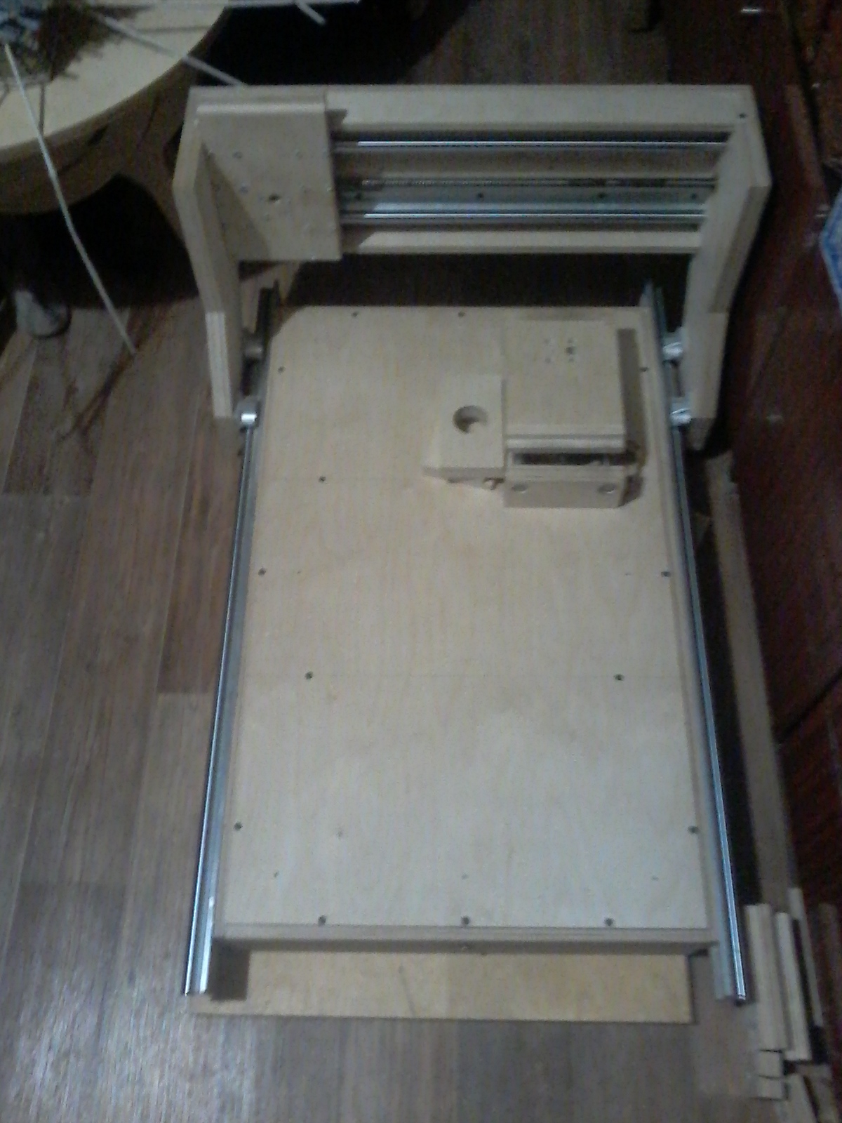

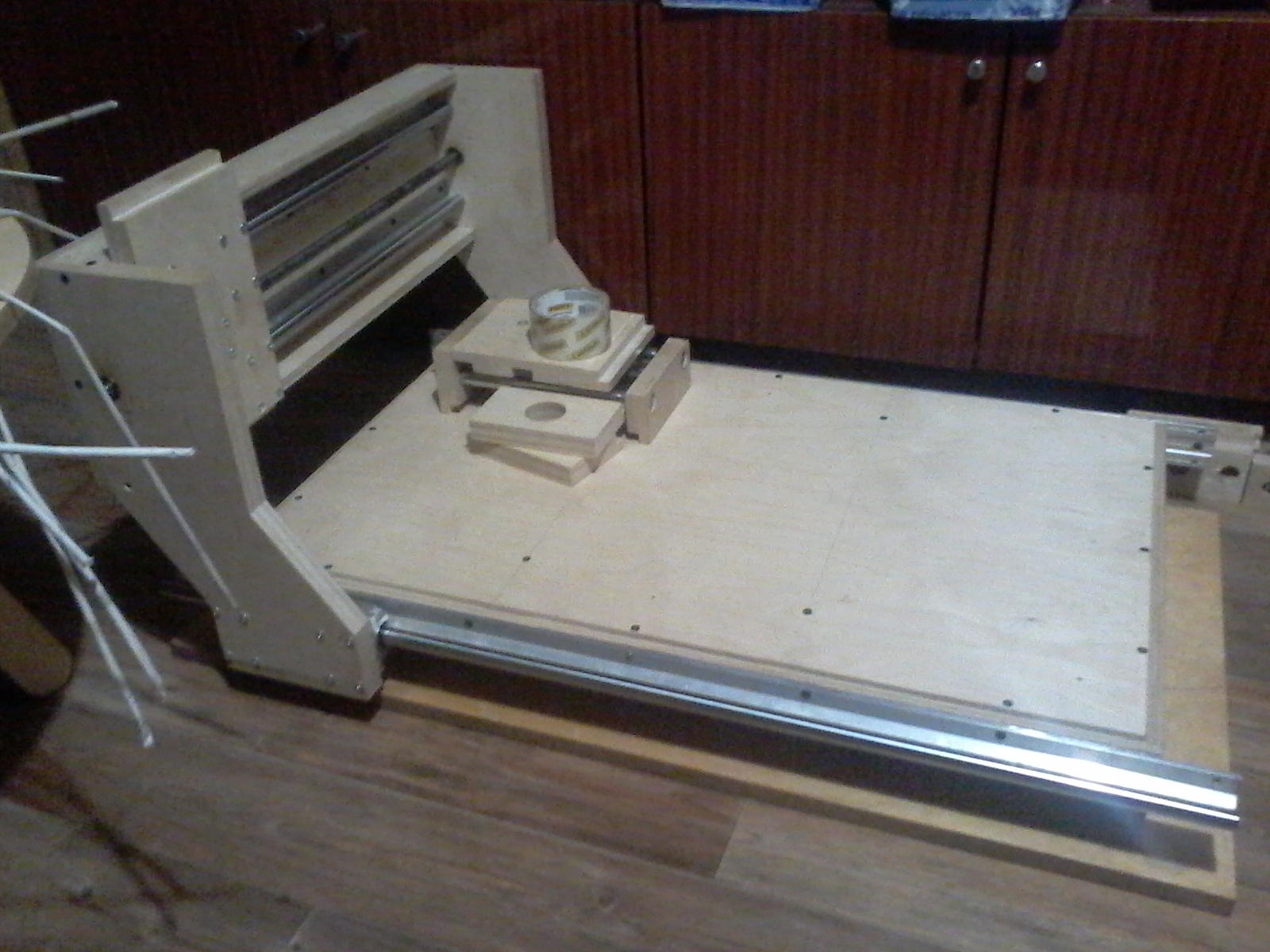

Здравствуйте, собрал механику станка(пилил на работе на Suda 1212), занялся электрической частью. Винты трапеция 14х4мм
(покупал лет 8 назад всё,не стал выкидывать). Станок нужен для дерева, раскрой и резьба, скорость 3-4м/мин устроила бы, но думаю без швп не потянет. Возможно потом добавлю поворотку. Сначала хотел Мач3, почитав, заказал синюю (красную не нашел) NCStudio в китае. Заказал ШД https://ru.aliexpress.com/item/NEMA-23- ... 0.0.7XW9Dy. Хотел драйвера на TB6600, но везде пишут - не тот уровень. Хочу заказать Leadshine DM542 или DM556, большая ли между ними разница? Может эти мне подойдут https://ru.aliexpress.com/item/CNC-Micr ... 0.0.2VXCtt ? БП импульсный, Минвелл или любой китай сильно большая разница? Думал 48в, но многие пишут лучше 36в, чтобы не сгорели драйвера. Могу я на DM556 поставить NES-350-48, подкрутив на нем питание на минимум(42в)? Или лучше на NES-350-36 выкрутить на максимум(40в)? Сначала поработав на 36в или поменьше само собой. Еще есть мысли о Stepmaster 2.5 и 57 серво-шаговых на будущее(СШД не на этот станок). Один БП с +5,+12,+24 подойдет на всякие релюшки, индуктивные концевики, дампер или ещё чего типа этого+Stepmaster. Или лучше несколько разных БП? Сейчас попробую фото добавить.

Направляющие по X думал пилить по размеру фанеры, потом передумал. Теперь планирую расширить базу портала для устойчивости.
Есть ли дампер на любом из этих драйверов? Велика ли разница между цифровыми и аналоговыми драйверами?

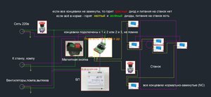

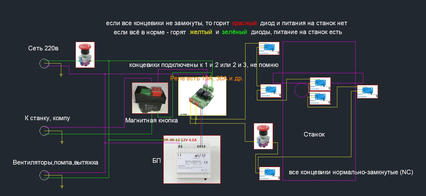

Я так понимаю при пропуске шагов индуктивные датчики не защитят станок от аварии? Может в Маче или NCStudio что-то есть для
мгновенного выключения станка при пропуске шагов? На работе пульт FPGA на станке такой https://russian.alibaba.com/product-det ... 08380.html и там делал защиту на похожих релеhttps://ru.aliexpress.com/item/Free-shi ... 0.0.kzgzqC и магнитной кнопкеhttps://ru.aliexpress.com/item/WSFS-Hot ... 0.0.iyzLDP. Концевики по 2 на ось последовательно нормально-замкнутые все+доп. разъем для "грибка" на стол с компом, чтобы можно было по нему ударить если что
https://ru.aliexpress.com/item/WSFS-Hot ... 0.0.iyzLDP Что удобно, так это то, что можно по звуку и цвету светодиодов быстро проверить все концевики(такой надобности конечно особо нет, система просто не включится при любом разрыве всех концевиков). Однажды станок не запускался, я откры шкаф и увидел красные светодиоды вместо желтого и зелёного. Быстро пощелкал микрики и один, судя по звуку, накрылся. Временно на нём скрутил провода и запустил всё, потом новый припаял. У меня на столе стоит поворотка и шпиндель может при пропуске шагов в неё въехать, и в стол тоже. Тут читал, что кто-то выключил насос на шпиндель, а станок включился потом. Этого можно было легко избежать. Можно подключить что нужно до магнитной кнопки(вытяжка, насос, вентиляторы) и в случае возобновления электричества они снова заработают, а что-то (комп, инвертер, двайвера) уже после, и они сами уже не включатся никак. Думаю новичкам не мешала бы такая защита.
Теперь вопрос: есть ли в маче или NCStudio защита от пропуска шагов? Или надо быстро бежать и выключать? Ведь в стол фрезер может въехать своей гайкой на полном ходу. Я не знаю как работает Enable, может он помогает от этого и я написал кучу лишнего
Позже схему защиты выложу, может кому из новичков пригодится.

Re: Фанерный станок 700х450
Реле PLP-R2 покупалась давно в Пурелоджике, думаю такие тоже подойдут https://ru.aliexpress.com/item/With-opt ... 0.0.zXonyG

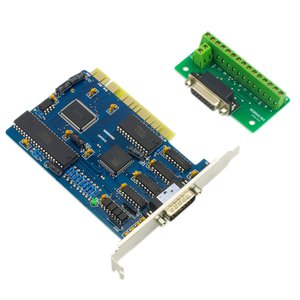

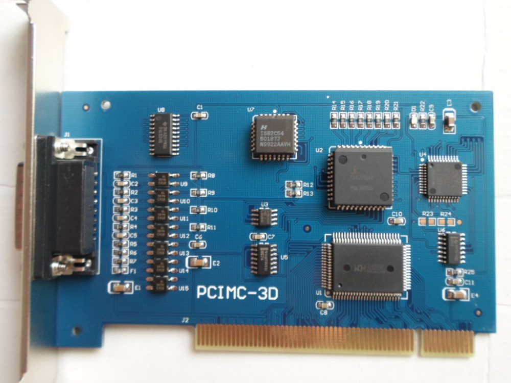

Заказал такую плату https://ru.aliexpress.com/item/M012-Fre ... 0.0.5r9LYb
parket_3d
- Мастер
- Сообщения: 216
- Зарегистрирован: 11 апр 2014, 19:32
- Репутация: 36
- Настоящее имя: Евгений
- Откуда: Курск
- Контактная информация:
Она отличается в работе от этой? https://ru.aliexpress.com/item/Engravin ... 0.0.fz9H5Z Какай версия новее?

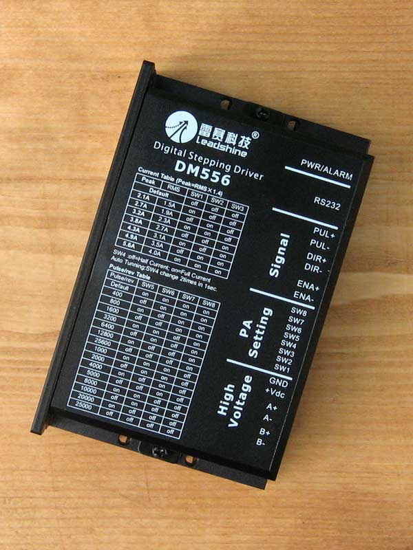

Заказал драйвера DM556 https://ru.aliexpress.com/item/Stepper- ... 0.0.rHyXYr Кто знает, это Leadshine или подделка? Цена подозрительная.

Пришел БП, если я подключу к драйверам DM556 только шаговики и питание, сработает ли их автонастройка переключателем 4 или надо подключать ещё и сигнальные провода от NCStudio?
- frezeryga
- Почётный участник
- Сообщения: 12227
- Зарегистрирован: 18 авг 2013, 16:08
- Репутация: 5069
- Откуда: Жуковский
Сработает.
