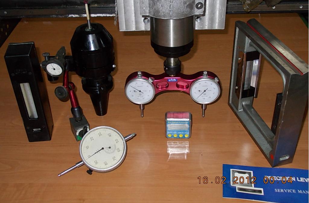

Сейчас буду делать стол с Т пазами. Раньше шпиндель был закреплен на Z платформе на "соплях". Сегодня дошли руки установить крепеж шпинделя. Но нужно чтоб шпиндель был строго перпендикулярен столу. Для этого зажимается в шпиндель вот такая приспособа и выставляется шпиндель.
Малость похвастаюсь какие измерительные приборы были куплены для проверки геометрии станка. Микрометры и шангель циркули не стал фотать, точный угольник не нашел.
Приборы.JPG (10783 просмотра) <a class='original' href='./download/file.php?id=4231&mode=view' target=_blank>Загрузить оригинал (83.17 КБ)</a>
Кто как высталяет шпиндель перпендикулярно?

А как работают станочные уровни, насколько я понимаю они на принципе пузырька делают 0.01мм на м? Там просто трубка очень прямая?
И как грамотно называется приблуда с двумя индикаторами?

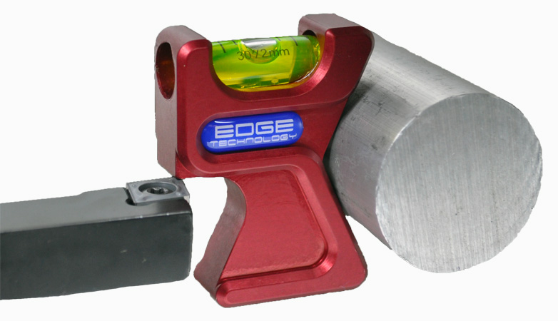

у него там сякого для станков. Есть уровни для выставления резцов. Но все дрожает и дорожает :shock:

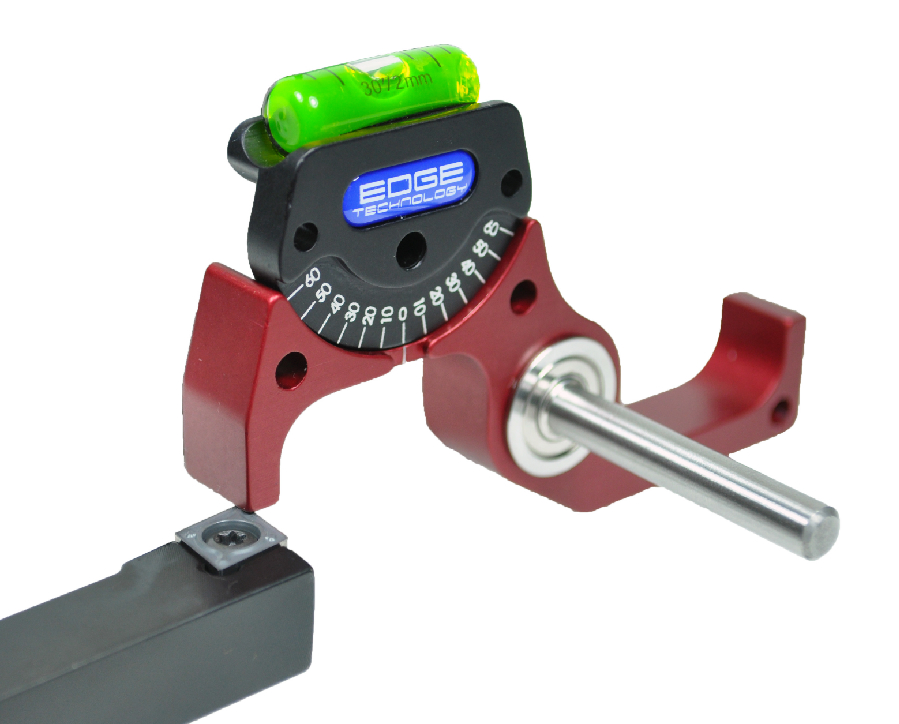

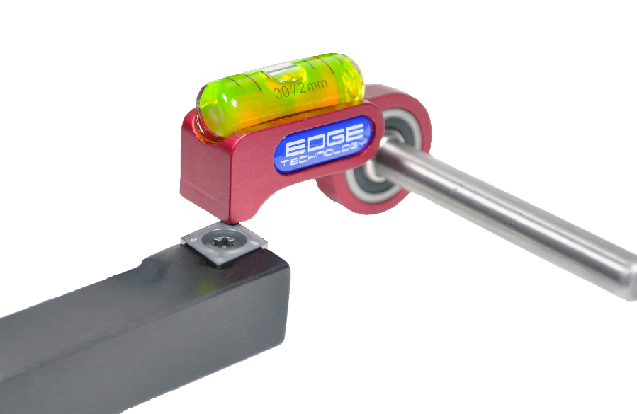

А можно самому сделать. Хотел сделать, но наткнулся на эту красивую штуку в чемоданчике :beer_blow:

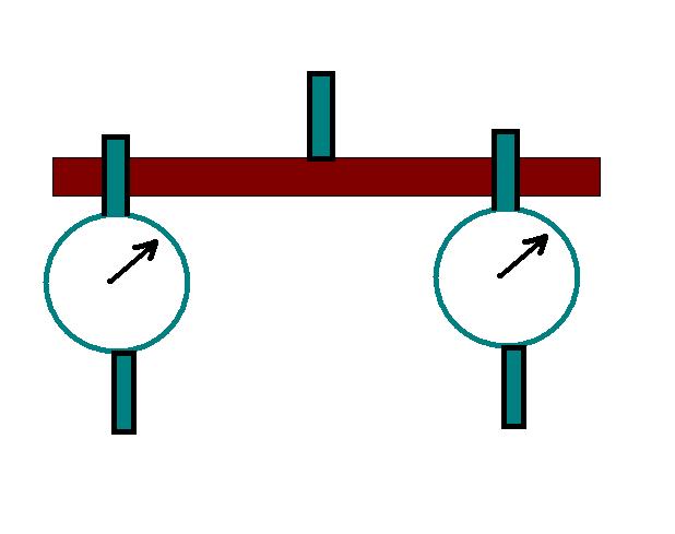

Нужно взять кусок железки, просверлить 3 отверстия (одно под ось 2 под хвотовик индикаторов) на равных расстояниях. В центр вкрутить ось, зажав ось в патрон обточить все это дело на токарном(чтоб ось была перпендикулярна). Вставляем идикаторы в отверстия и зажимаем винтиками. Если взять круг то ваще можо воткнуть 4 индикатора на ХУ :beer_blow:
Уровень.jpg (10771 просмотр) <a class='original' href='./download/file.php?id=4233&mode=view' target=_blank>Загрузить оригинал (17 КБ)</a>
Re: Приборы для измерения/выствлеия геометрии станкоФ
фиговина для установки резца по центру (при условии что токарник выставлен по уровню)
Уровень.jpg (10770 просмотров) <a class='original' href='./download/file.php?id=4234&mode=view' target=_blank>Загрузить оригинал (296.86 КБ)</a>
Уровень2.jpg (10770 просмотров) <a class='original' href='./download/file.php?id=4235&mode=view' target=_blank>Загрузить оригинал (224.68 КБ)</a>
Уровень3.jpg (10770 просмотров) <a class='original' href='./download/file.php?id=4236&mode=view' target=_blank>Загрузить оригинал (93.77 КБ)</a>

aftaev писал(а):А можно самому сделать. Хотел сделать, но наткнулся на эту красивую штуку в чемоданчике
Да, железка простейшая, зато красиво и чемоданчик :) Анодированный алюминий?
PKM писал(а):Анодированный алюминий?
Да. Все цивильно выглядит. Имея ЧПУ можно сделать и анодироване описано в инее. Анодирут потом в краску от струйников отпускают и получают такой цвет.
PKM писал(а):Сейчас 99, а почем было год назад?
непомню. купил по торгам.

aftaev писал(а):фиговина для установки резца по центру
если это была шутка то несмешная.....я уже видел даже плиточников с цифрвыми "левелами".. а тут станочники... нужно чтоб сам станок стоял в ИДЕАЛЬНОМ пелесе + чтоб втулка-подшипник нужного размера был как и заготовка ...
дорогая "игрушка"

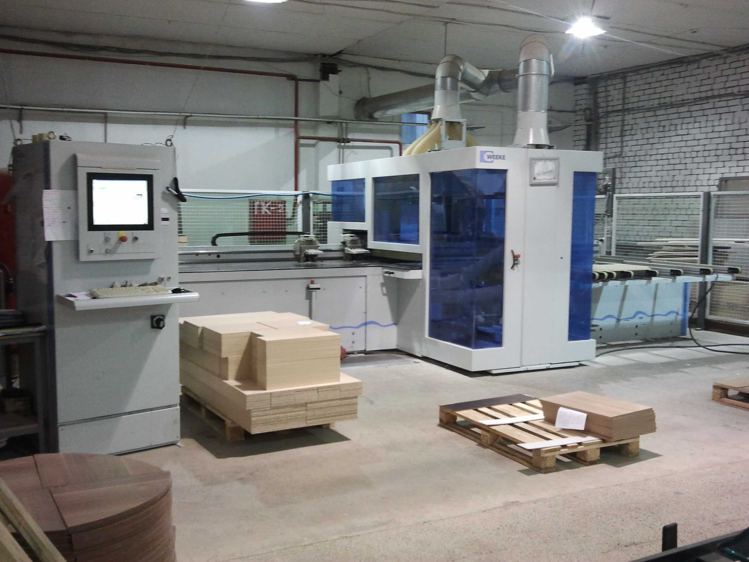

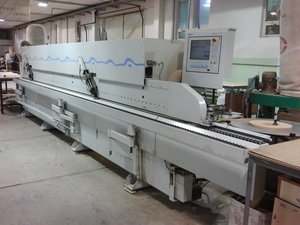

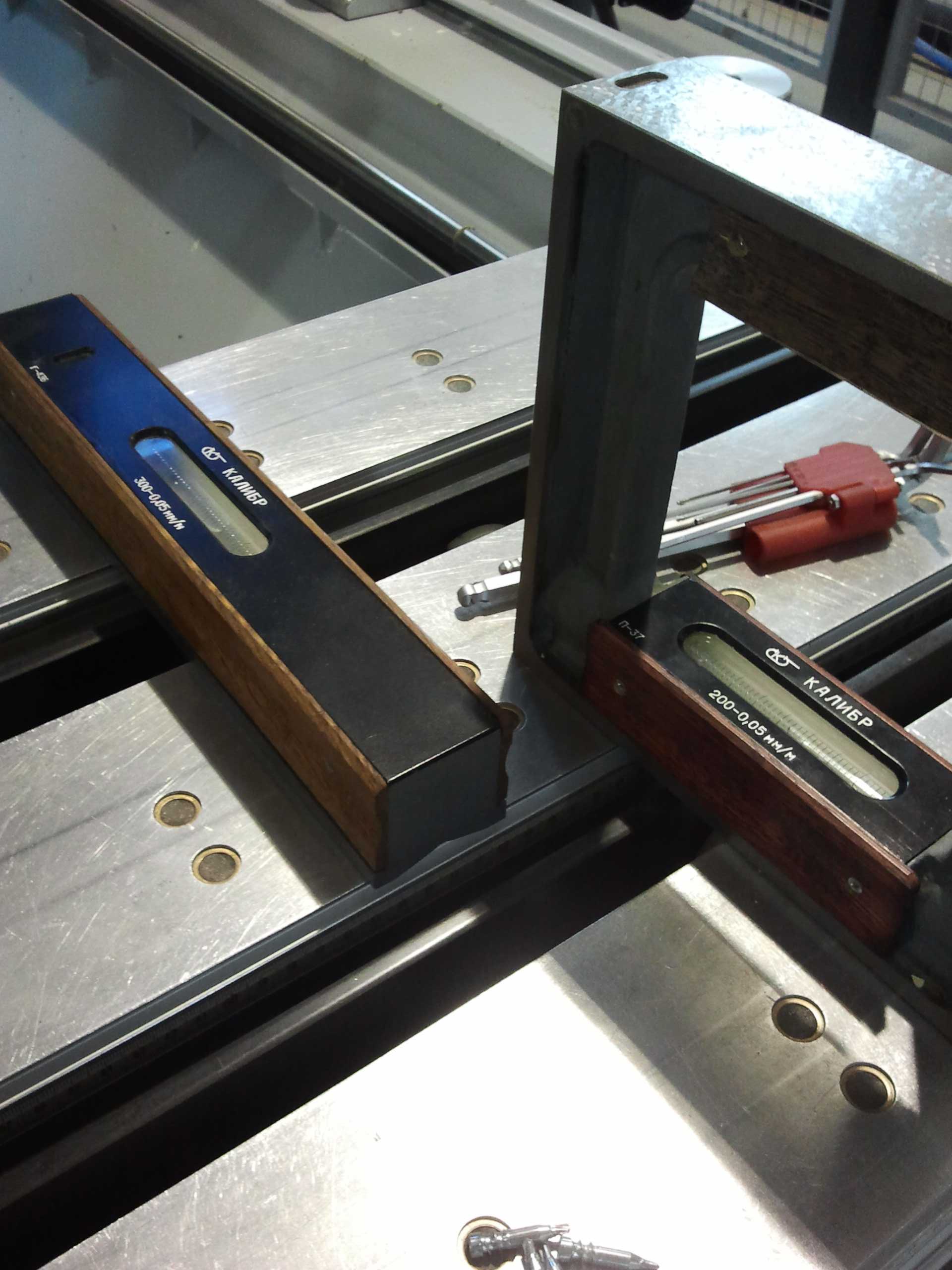

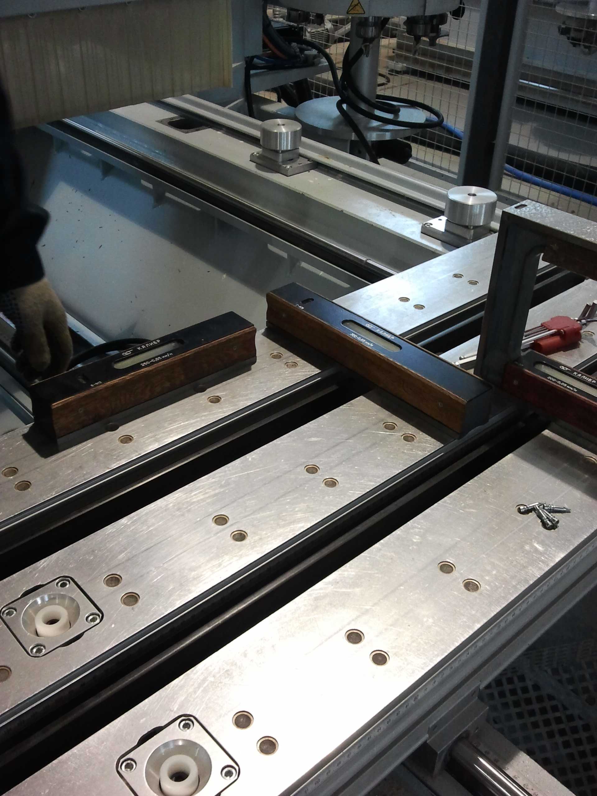

Я на работе такими пользуюсь
1104581.jpg (10130 просмотров) <a class='original' href='./download/file.php?id=8717&mode=view' target=_blank>Загрузить оригинал (260.08 КБ)</a>
1104544.jpg (10130 просмотров) <a class='original' href='./download/file.php?id=8718&mode=view' target=_blank>Загрузить оригинал (311.5 КБ)</a>

NightV писал(а):я уже видел даже плиточников с цифрвыми "левелами"
Всякие цифровые и лазерные приблуды у строителей, как правило, не точнее традиционных.
Но гораздо удобнее. И на заказчика благоприятное впечатление производят :)
А одним индикатором в такой приспособе не обойтись? Все равно надо будет поворачивать туда-сюда - индикаторы ж идеально не выставишь.

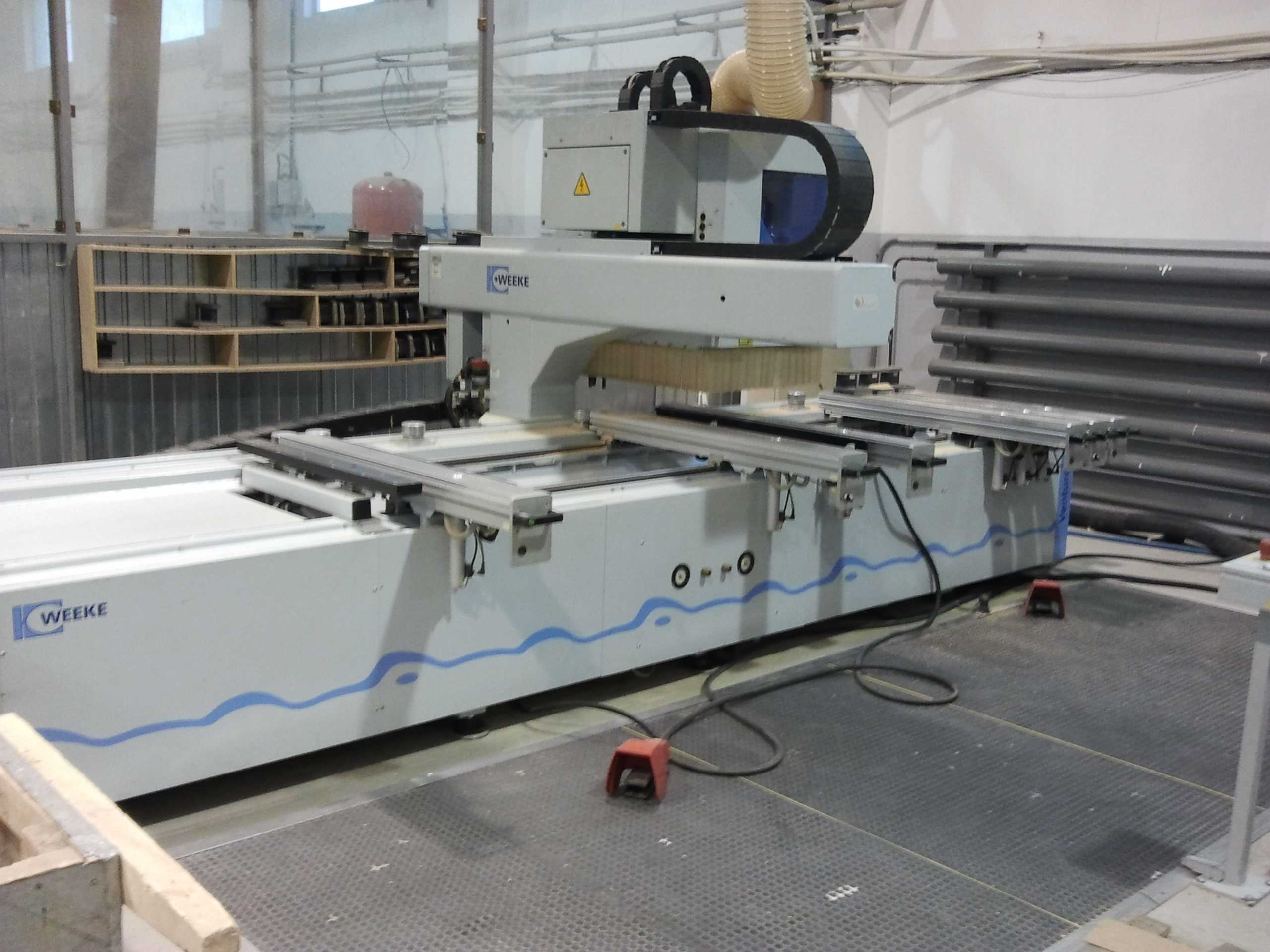

tooshka, что фоток так мало, и нет станка крупным планом :)

Тебе какие нужны:
1108346.jpg (10105 просмотров) <a class='original' href='./download/file.php?id=8748&mode=view' target=_blank>Загрузить оригинал (235.49 КБ)</a>
еще такие
1108349.jpg (10105 просмотров) <a class='original' href='./download/file.php?id=8747&mode=view' target=_blank>Загрузить оригинал (257.33 КБ)</a>
или вот
1108350.jpg (10105 просмотров) <a class='original' href='./download/file.php?id=8746&mode=view' target=_blank>Загрузить оригинал (243.74 КБ)</a>
ну такие еще есть
1108351.jpg (10105 просмотров) <a class='original' href='./download/file.php?id=8745&mode=view' target=_blank>Загрузить оригинал (242.39 КБ)</a>
и еще много чаво)))
Милая, ты услышь меня
двери видать делаете :)
