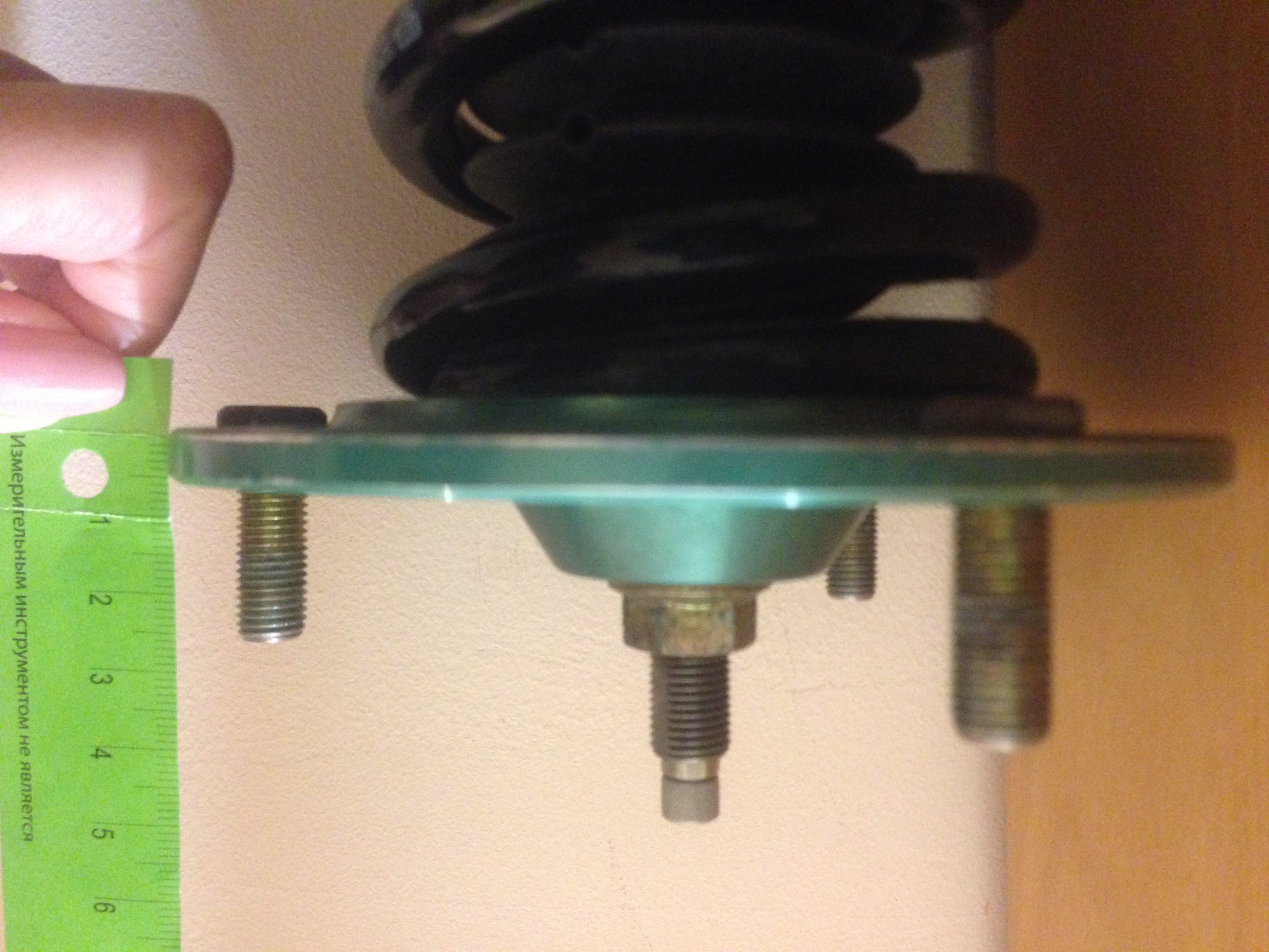

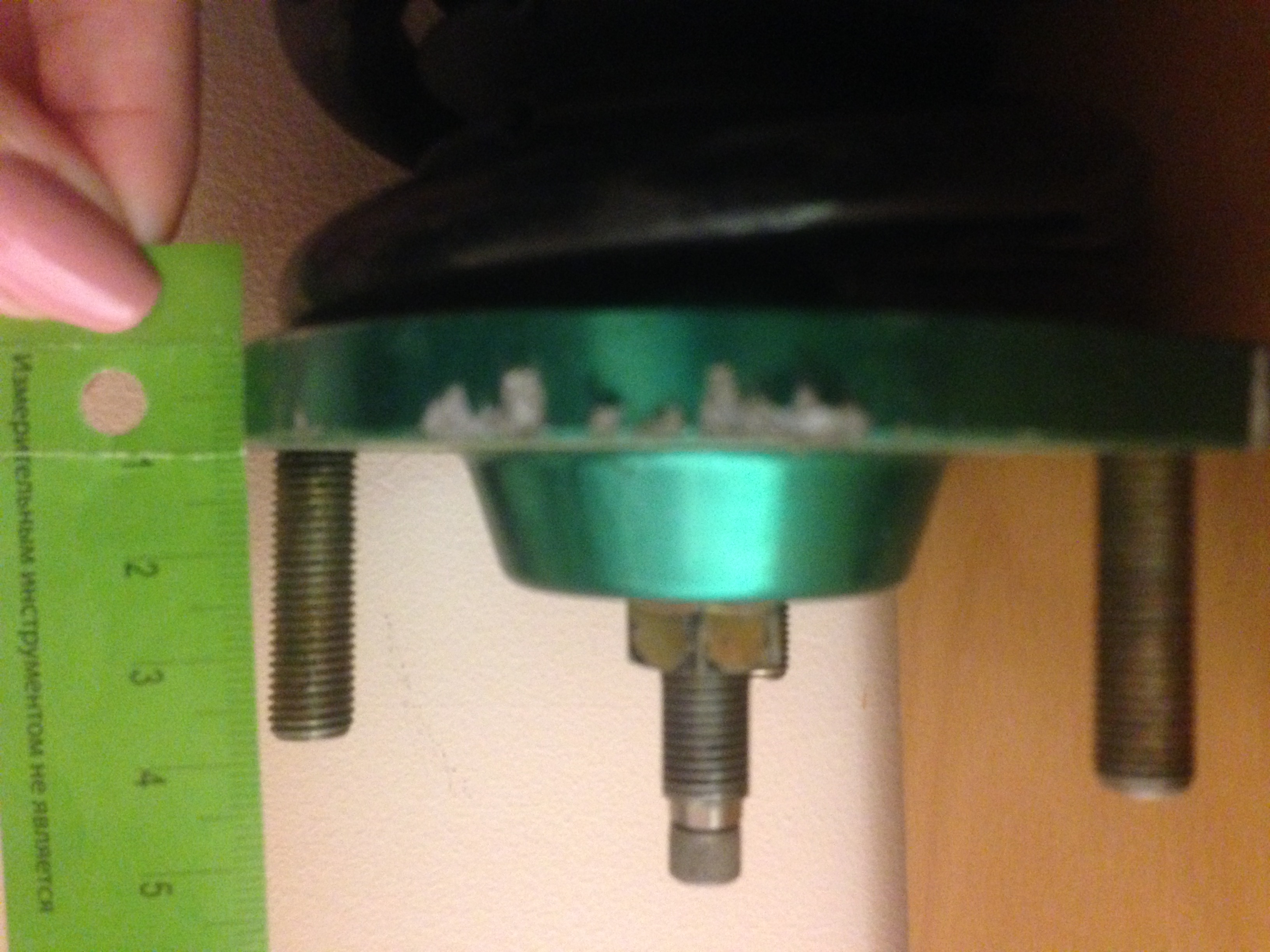

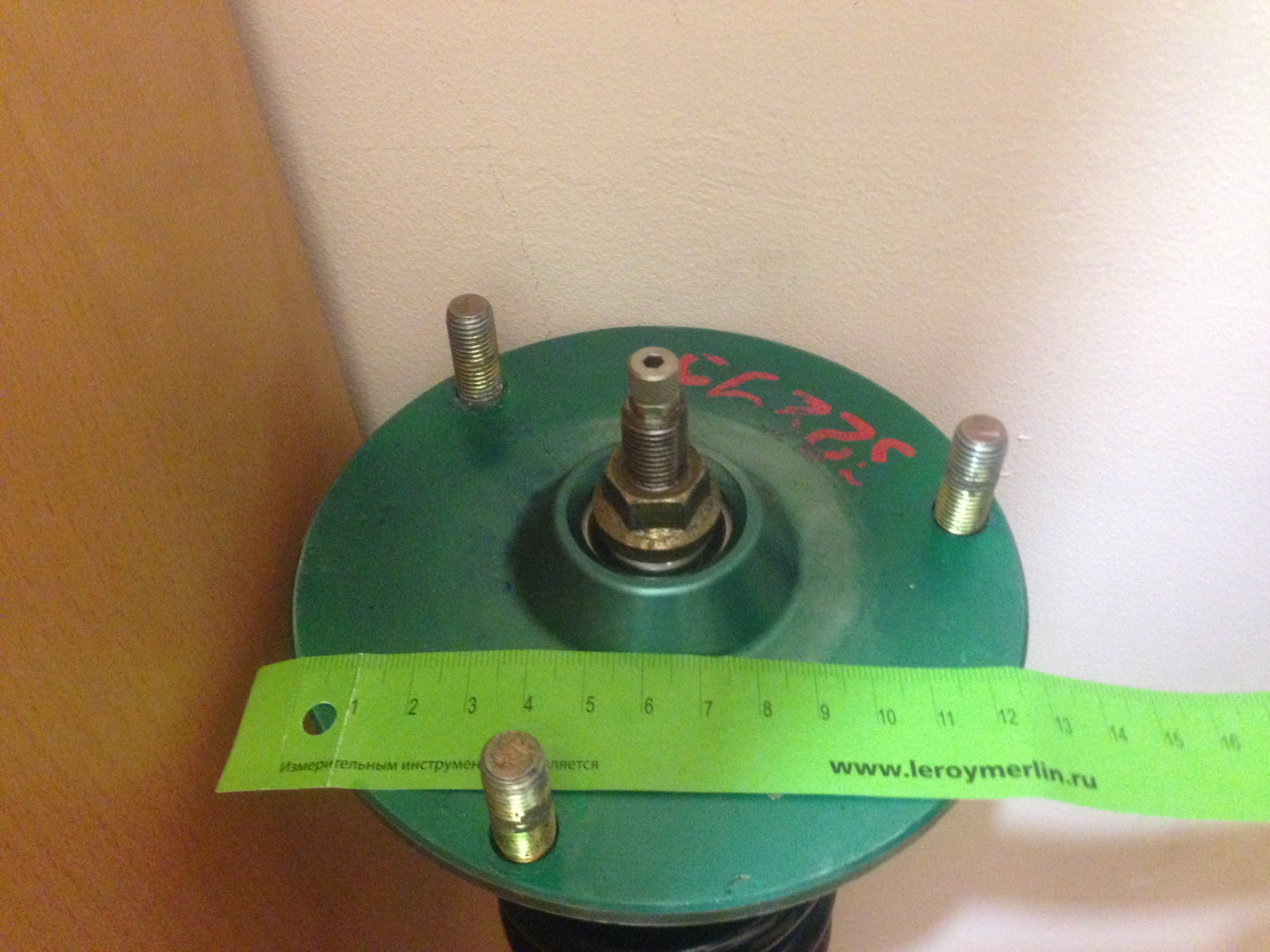

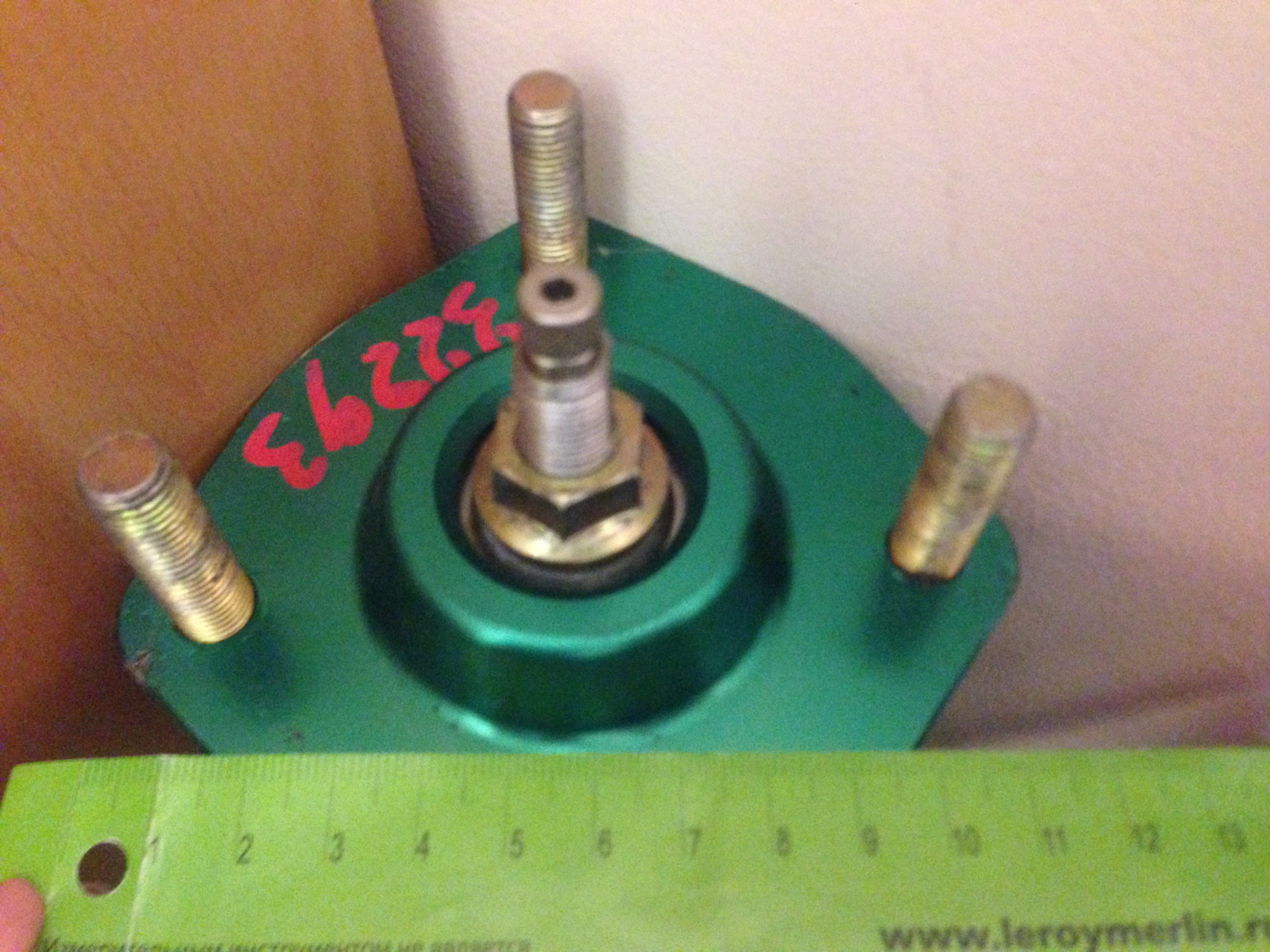

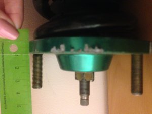

Требуется изготовление 2х парных деталей, а именно - опор амортстоек автомобильных. Чертежа или 3D модели нет, по образцам.
Предпочтение - МО и Москва
Так же буду признателен за любую информацию по теме или дельный совет

Какие есть предложения? Всегда готов выслушать аргументы специалиста "за" и "против"
Пожелания - прочность и стойкость к коррозии

Предложение простое. Вы решаете, что сроки вам не жмут, и что подходит д16т ( правда в этом у меня нет уверенности). Я со своей стороны делаю вам 2 экземпляра детали, с первых двух фото примерно по себестоимости. Другую пару делаю по заранее оговоренной цене.
Только думайте скорей, то я прикручу к станку оснастку, и снимать ее уже не захочу.

Деталь сделана из алюминия, марка не известна. При этом на детали проявились следы коррозии и видны трещины в плоскости детали

Из алюминия, марка не известна. Но так как произведено не на территории б. СССР - то навряд ли из д16т
Со стороны пружин - у одной пары внутренний борт (фиксирующий и не позволяющий смещаться), у второй пары - внешний борт

Вам все равно придется их снимать. Поэтому цена материала примерно = вес опоры (кг)*2(половина- в стрружку) * 500(рублей).
Чтобы говорить конкретней, вы хоть какой эскиз как они снизу выглядят пришлите. Ну в крайнем случае фотографию. Если очень ориентировочно, то тыщи 3 работа по изготовлению вторых. За штуку. Но, повторяю, даже не видя их снизу- это разговор ни о чем.
И не заблуждайтесь на счет того, что себестоимость детали- это только стоимость матеоиала, на нее потраченного.

Поддерживаю, сам хотел такую цену предложить, но считаю что делать нужно из стали. Узел нагруженный, да там еще и подшипник стоит. Из дюрали все это очень быстро "приедет".
