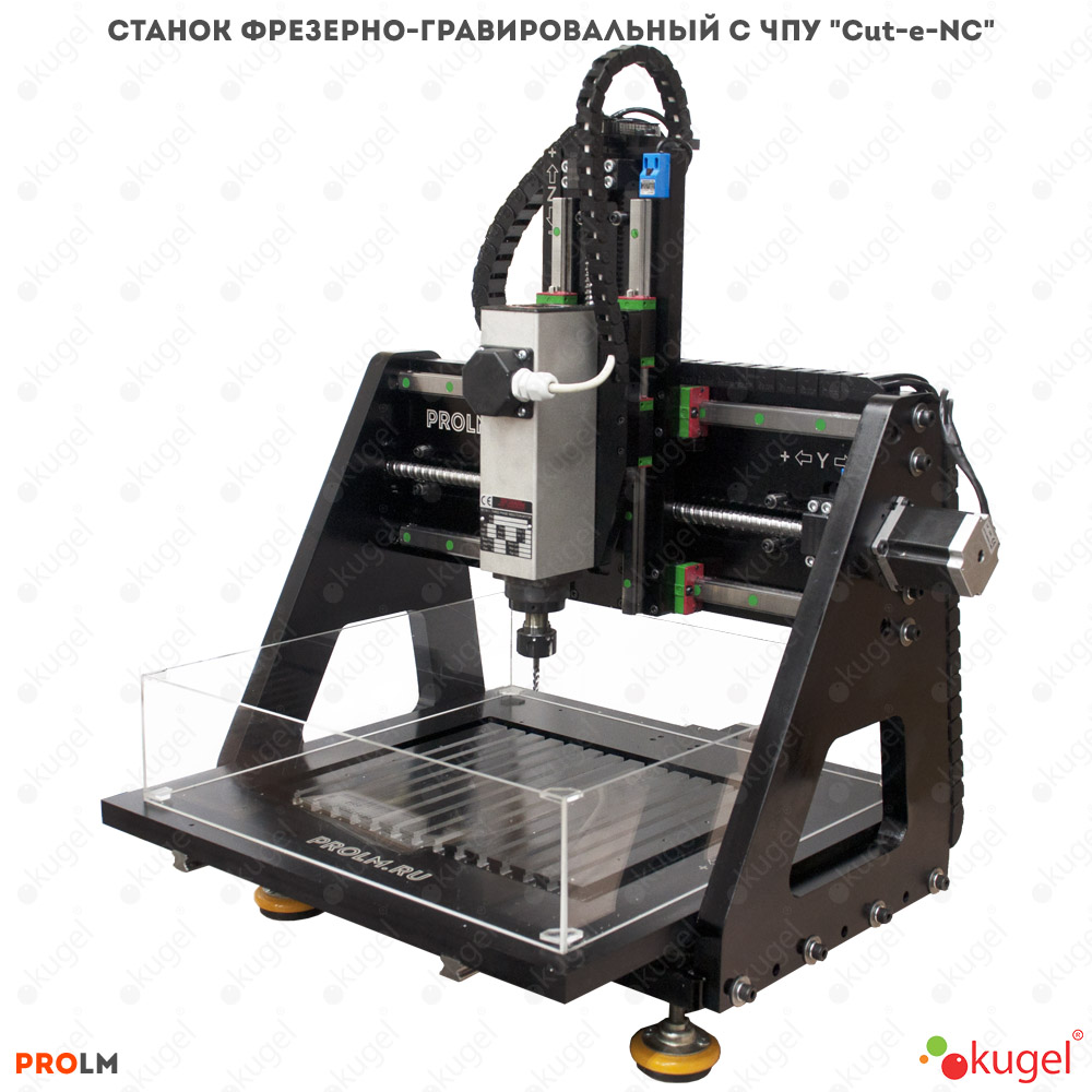

Уважаемые форумчане,
набрел на станок CUT-E-NC, поле 280х350х160 мм
Конструкция выглядит неплохо:
Треугольные опоры "косынки" портала.
Стол с перевернутыми направляющими для защиты от пыли.
Размеры направляющих и ШВП 20/20/16 и 1610/1610/1605 соответственно.
Хотелось бы услышать Ваше мнение о конструкции и примененных решениях для этого станка, рассчитанного на обработку дерева, пластиков и алюминия.
Сам магазин пока говорит об одном станке работающем в Белоруссии и одном выставочном экземпляре готовом к отгрузке...

Видел его на выставке. Сделан акуратно но весь из пластин без единого ребра а значит жесткость таксебе. И денег хотят просто адских за него почти 400тр.

И нафига эти окна в стойках портала?
ИМХО профаны это проектировали.
Re: Фрезерный станочек CUT-E-NC поле 280х350х160 отзывы и мн
Да сама конструкция фуфельная но сделано на вид неплохо.

Вес 60 кг - игрушка.
