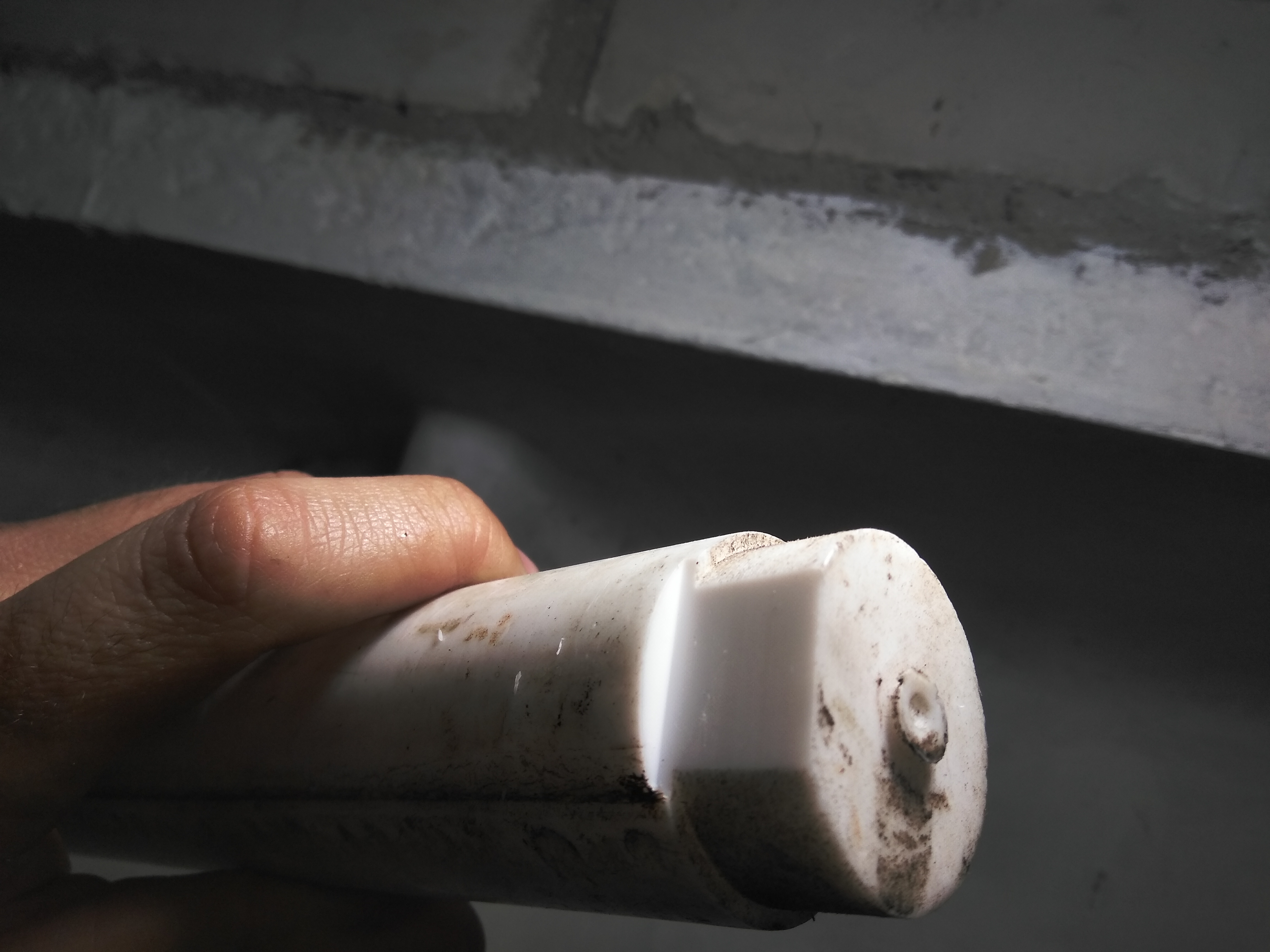

Здравствуйте. Подниму старую тему, дабы не плодить новую. Суть вопроса такова - попросили меня изготовить много мелочевки из листа фторопласта толщиной 3мм. В деталях присутствуют отверстия сквозные Д2мм, поэтому думаю использовать такого диаметра и фрезу, чтоб не заморачиваться со сменой инструмента, да и внутренние углы желательно минимального радиуса делать. Листовой пластик тройку фрезеровал, но то все были более жёсткие пластики, типа оргстекла, поликарбоната и тд, а здесь немного не то. Фрезу надо покупать под проект, пока остановился на двухзубой по алюминию. Но вот читаю и некоторые люди советуют брать с удалением стружки вниз, или с прямыми ножами. Хотелось бы услышать советы людей который знают как обрабатывать подобные вещи. Заготовки могу делать небольшие, типа 100×150 и подобные, могу изготовить прижимы, чтоб обжать по всему периметру заготовку. Остаточные стенки между деталями будут до 3мм, там материала не особо на запас. Вот думаю может на двухсторонний скотч дополнительно садить, но тогда СОЖ не пополиваешь и не факт что к фторопласту приклеится. Меня больше волнует чтоб не подорвало заготовку, в которой будет массив деталей и не испортило сразу много. Если надо недорезать десятки две - то не страшно, лезвием уберу. Заранее благодарю.
П.С. только что попробовал вручную прогнать по кругляку. Фреза 3мм двухзубая по алюминию (такую только 2мм я думал брать), обороты 3500, подача 500мм/мин, 3мм за проход. Станку что по воздуху, что по фторопласту - звук не меняется. При встречном фрезеровании заусенцев нет, при попутном есть, но убираются пальцем/ногтем без проблем. Пробовал сфоткать с наихудшей стороны, но на белом плохо что-либо видно.

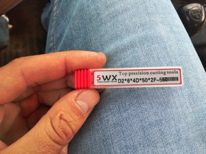

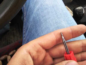

Спасибо за советы. К сожалению однозубые фрезы были только с хвостовиком 3.175мм, а у меня минимальная цанга 4мм. Есть переходник с Д6мм до д3мм, но то такое Г, так что решил попробовать двухзубой. Если не пойдёт по фторопласту, то в хозяйстве потом пригодится все-равно. Вот такую купил:

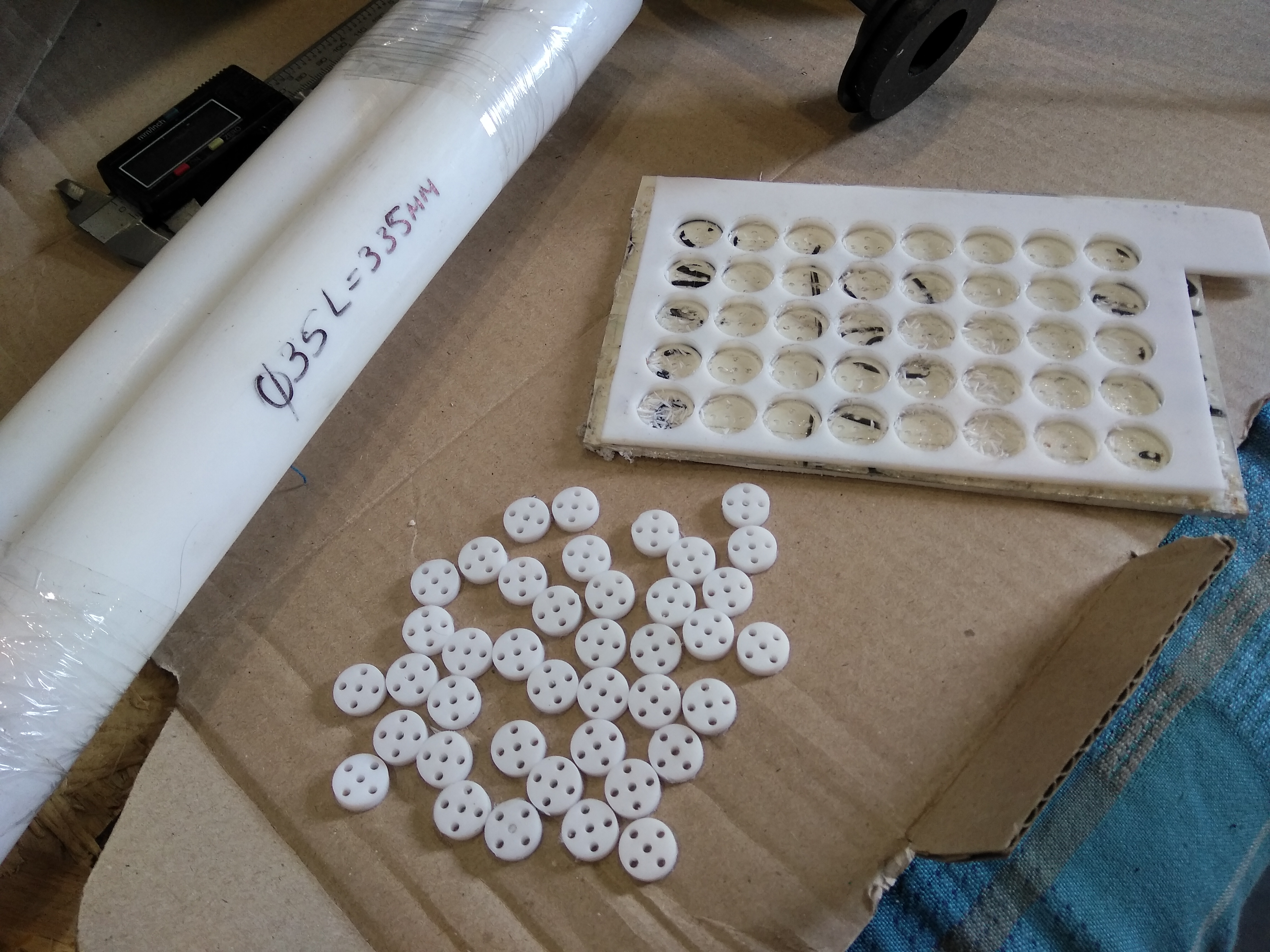

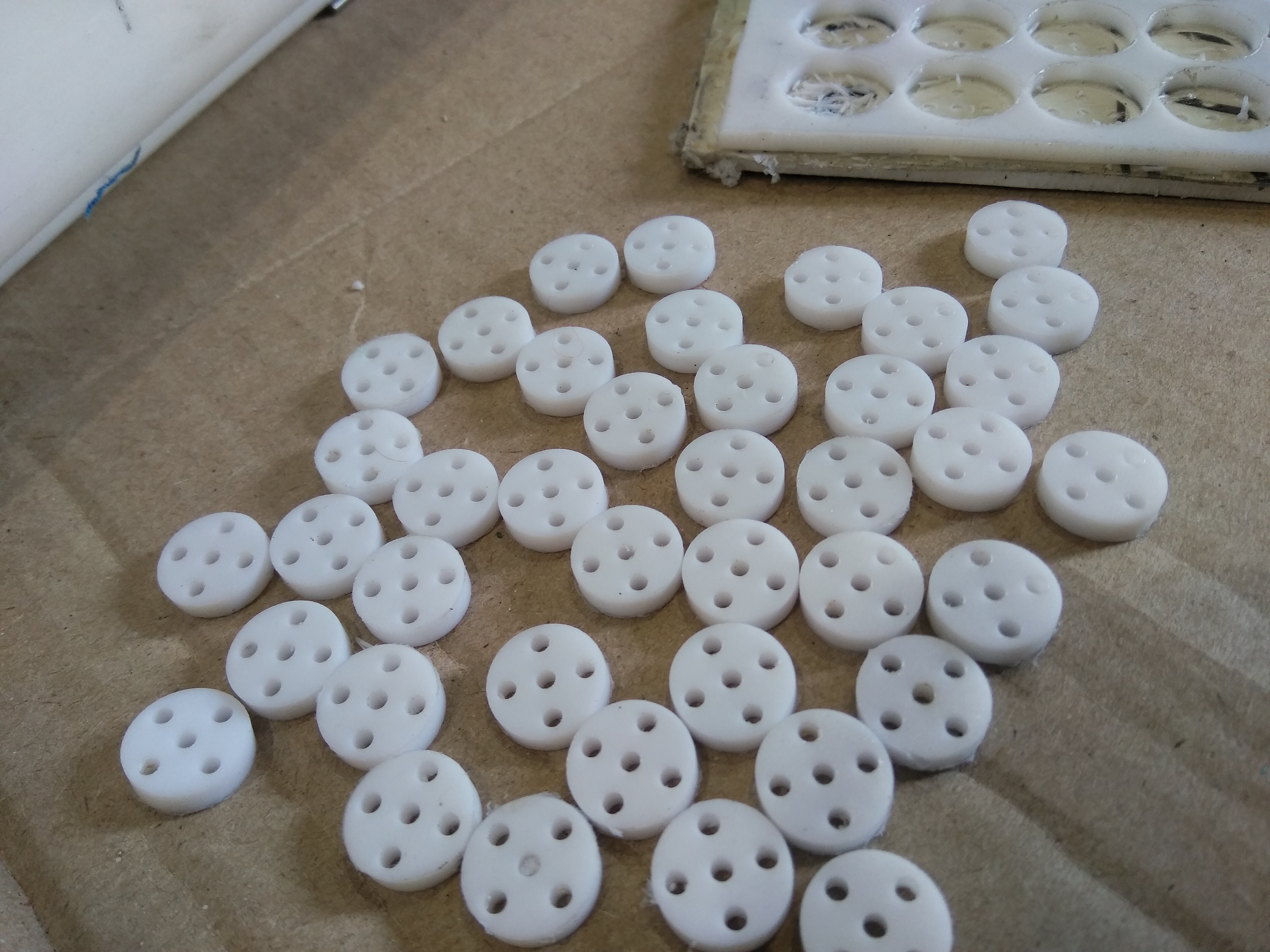

Сообщение JudasPriest »
В общем получилось. Диаметр деталей всего 12мм. Нашелся в гараже двухсторонний скотч, который неплохо клеился к фторопласту. Но это и дало некоторые проблемы - клеевая основа скотча налипала на фрезу. Подача была 0.06 на зуб, обороты около 4000. За первый проход 2.5мм, за второй уже насквозь. На некоторых деталях остались заусенцы, которые легко снимаются канцелярским ножом. На 40 деталей ушло порядка 25 минут (реально можно было минут 5 сэкономить, сделал маленькую подачу на сверлении). 4 детали оторвало, пара из них покоцались об фрезу и надо переделать. Направление фрезерования встречное, размеры ушли в минус. Пока все вписываются в диапазон 11.95-12мм (допуск до ±0.1мм). Теперь предстоит вырезать 120 деталей, уже около 30мм в диаметре. Так что скотч реально помогает, даже на мелочевке.
