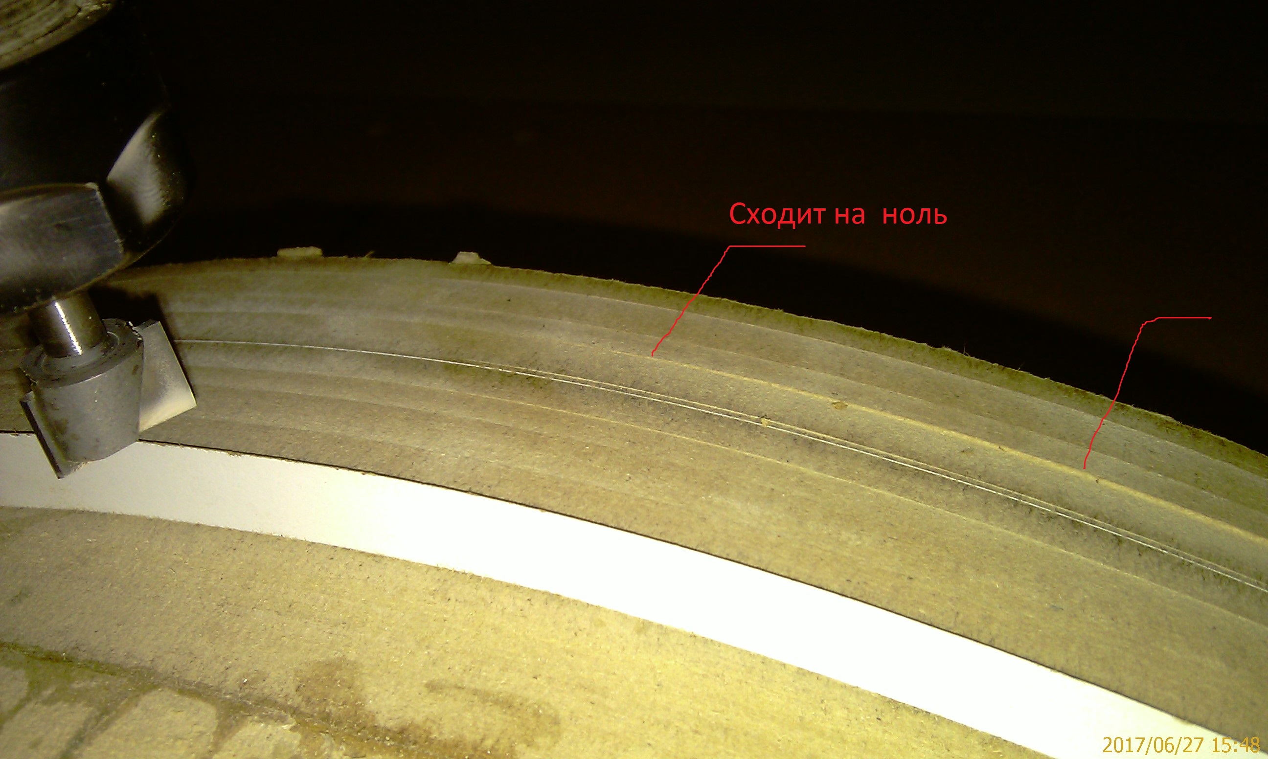

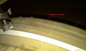

Ситуация в следующем: Имеется УП на 4 оси, сформированная в Мастеркам для станка с поворотом шпинделя в одной плоскости.
При прохождении УП формируется ступенька на одной половине детали.
IMAG1841.jpg (3723 просмотра) <a class='original' href='./download/file.php?id=114871&sid=8df077222d130b36f63cebbcc9d06799&mode=view' target=_blank>Загрузить оригинал (904.13 КБ)</a>

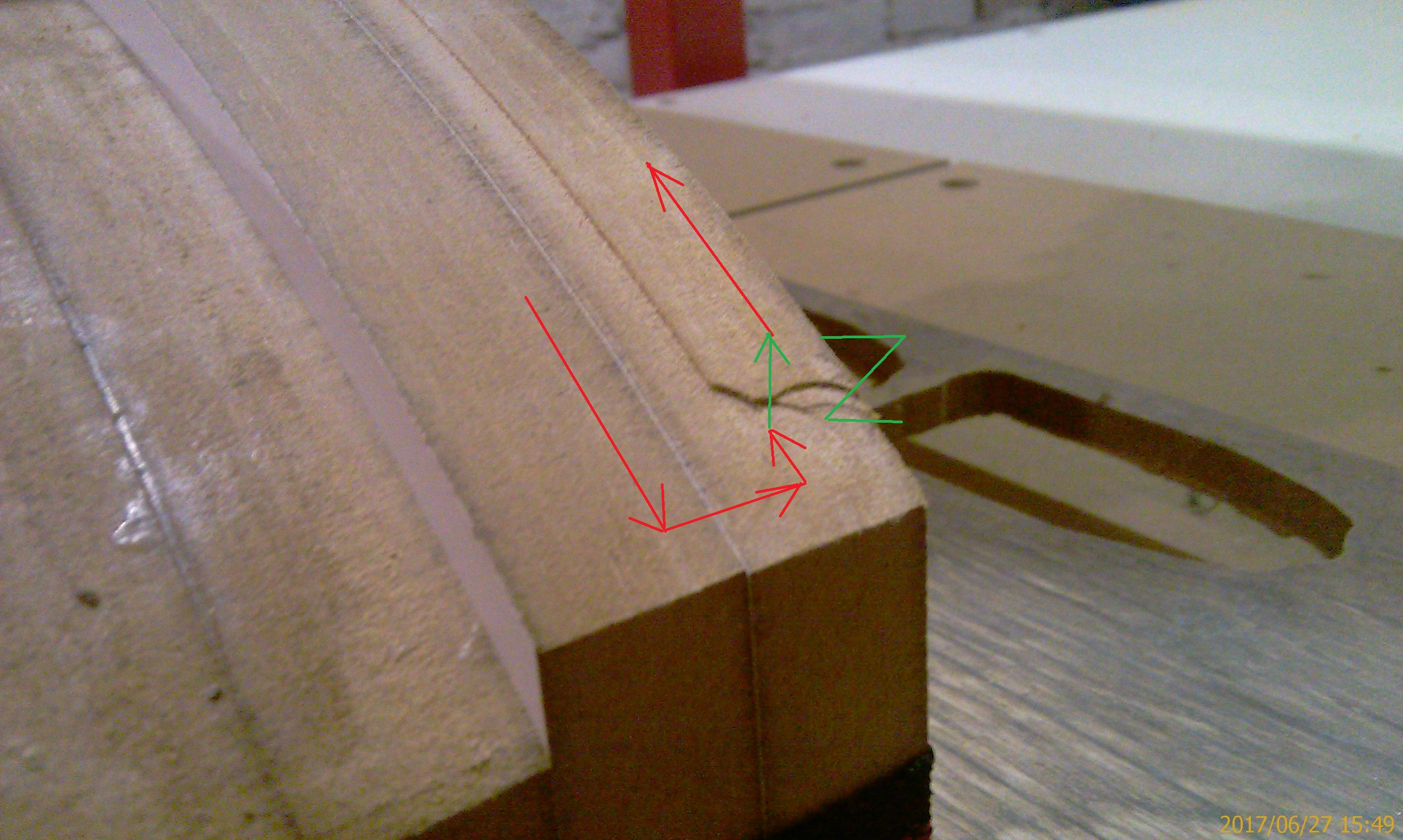

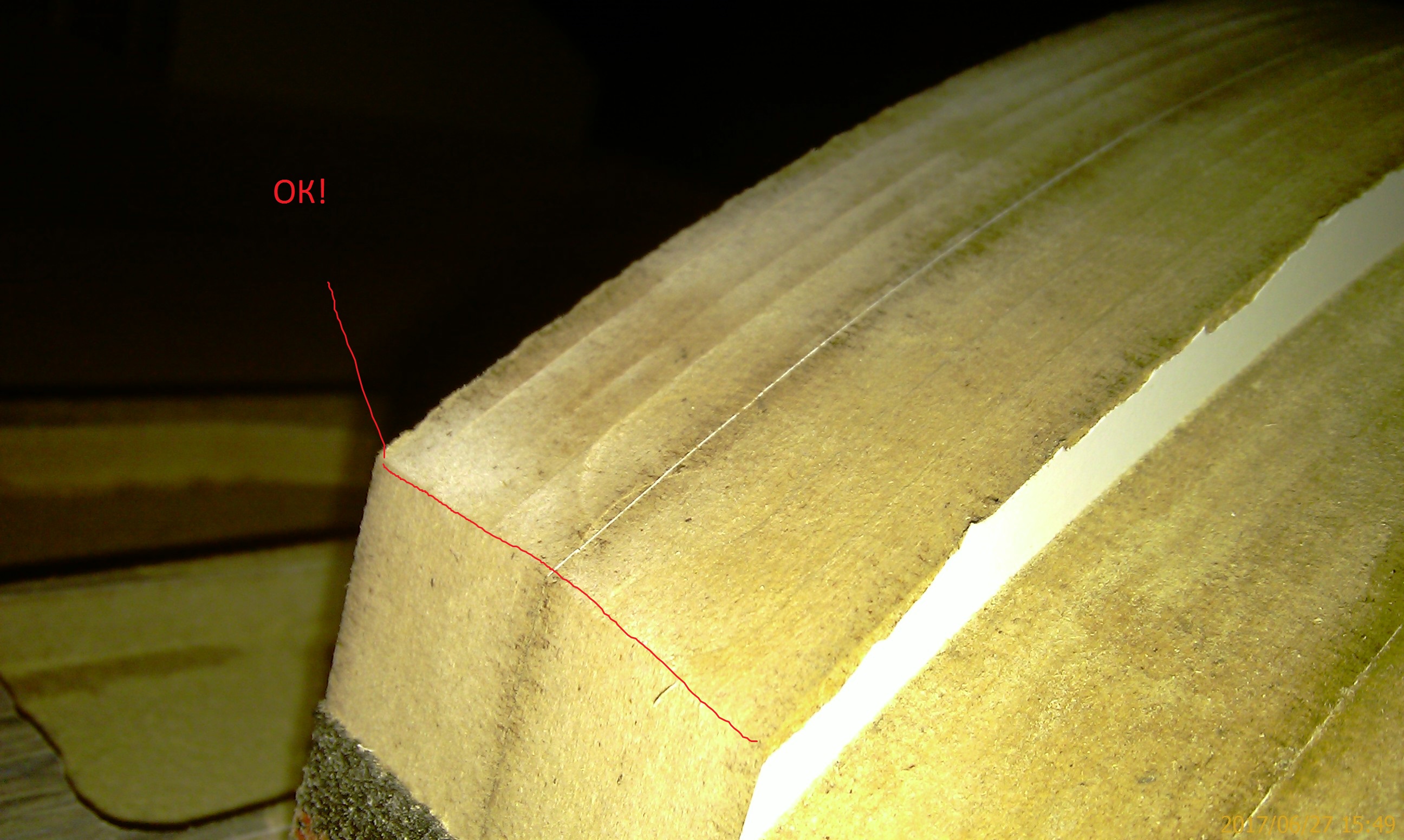

При этом, на абсолютно симметричной, другой половине, все хорошо.
IMAG1843.jpg (3723 просмотра) <a class='original' href='./download/file.php?id=114872&sid=8df077222d130b36f63cebbcc9d06799&mode=view' target=_blank>Загрузить оригинал (754.16 КБ)</a>

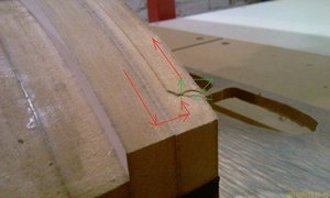

На середине , разница сходит на "нет"
IMAG1842.jpg (3723 просмотра) <a class='original' href='./download/file.php?id=114873&sid=8df077222d130b36f63cebbcc9d06799&mode=view' target=_blank>Загрузить оригинал (662 КБ)</a>

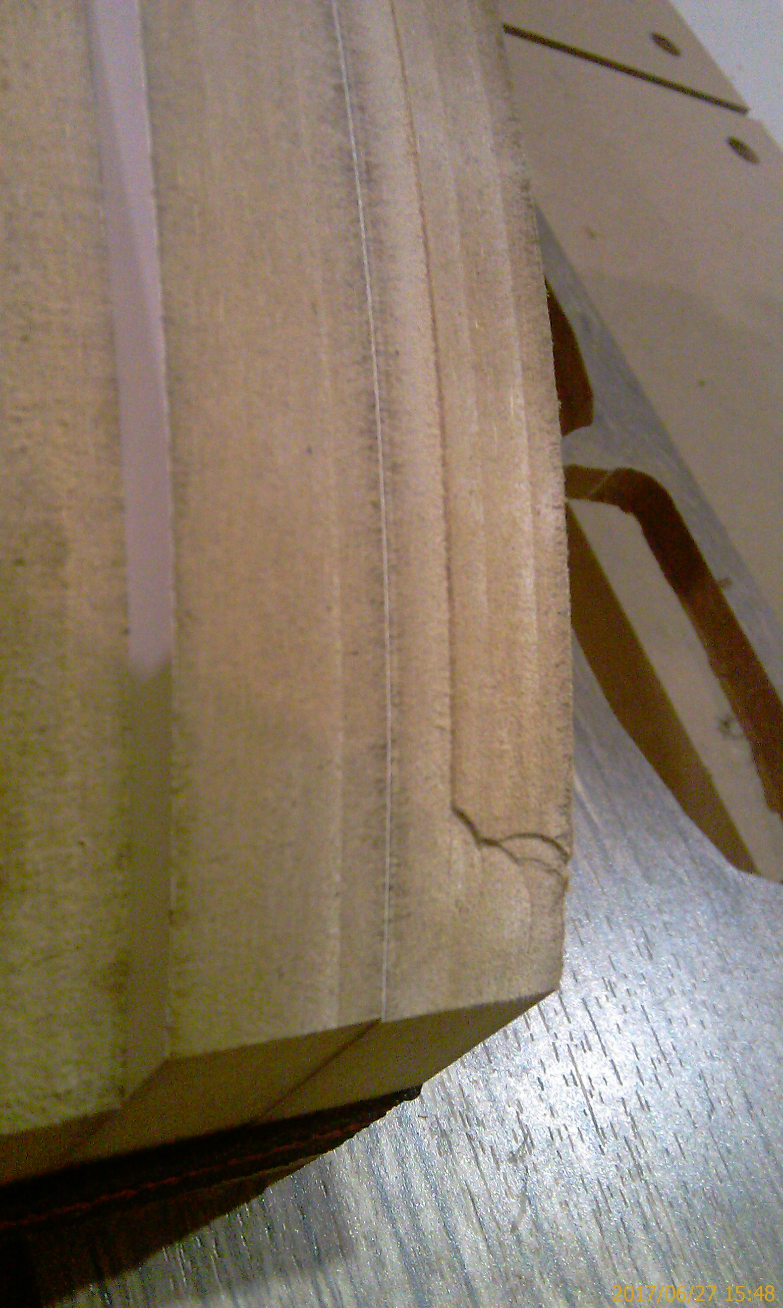

Такое впечатление, что не хватает какой-то подстройки, и корректно уп отрабатывается только если обработка идет с наклоном шпинделя по часовой стрелке, а если против, то координаты Z в этом месте опережают.
IMAG1844.jpg (3723 просмотра) <a class='original' href='./download/file.php?id=114874&sid=8df077222d130b36f63cebbcc9d06799&mode=view' target=_blank>Загрузить оригинал (1009.02 КБ)</a>
Простая уп во вложении.
Куда копать???

Enot_1 писал(а):Куда копать???
Копать редуктор поворота шпинделя(люфт) - при переходе меняется направление - шпиндель отжимает в другую сторону и появляется ступенька.

megagad писал(а):Копать редуктор поворота шпинделя(люфт)
Редуктор наклона отпадает, визуально видно, как при смене направления наклона, вся ось Z поднимается на некоторую величину.
_______________________________
Добавляю видео, заранее прошу прощения, снимал на "Утюг", другого под рукой нет :thinking:
Скорость станка замедлил до минимума, на видео видно момент подъема, который не соответствует траектории УП
https://youtu.be/Lmw2WxuNPAM

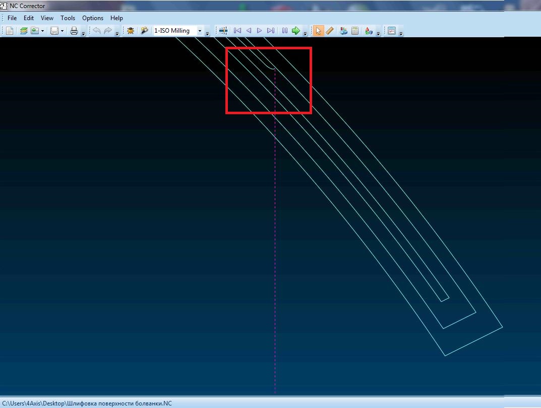

Да. Глянул УП - на повороте лишняя "загогулина" имеется - фреза опускается ниже траектории и потом смещением возвращается на свой путь.
А подъём - может наводки какие? При этом подъёме наа экране МАЧа чтонить "тикает" в окошке Z-та?

megagad писал(а):на повороте лишняя "загогулина" имеется
Если эта, то это вход фрезы.
253.jpg (3679 просмотров) <a class='original' href='./download/file.php?id=114893&sid=8df077222d130b36f63cebbcc9d06799&mode=view' target=_blank>Загрузить оригинал (102.38 КБ)</a>
Выше - выход.
megagad писал(а):А подъём - может наводки какие? При этом подъёме наа экране МАЧа чтонить "тикает" в окошке Z-та?
Наводки отпадают, раз 20 прогонял с разными параметрами.
В Z-ете постоянно тикает, стоит только на поперечных, коротких участках, не могу точно отследить момент подъема, как ни крутил, но все говорит о подвохе мача, вот почему он это делает - загадка.
Использовал настройки точной остановки, для более точного прохода по траектории УП, станок маршировал как солдат, но все равно с подъемом на этом повороте.
Координаты на симметричных участках совпадают точь-в-точь, а на выходе все равно подъем и ступенька :wtf:
