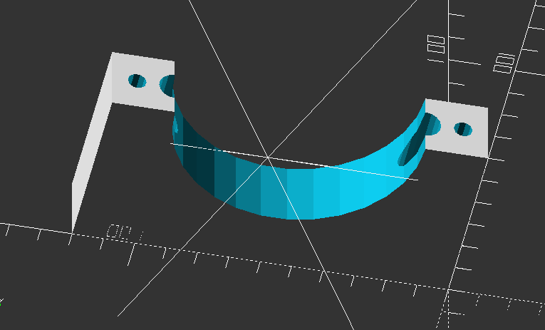

Оцените, плз, кто и за сколько готов ввзяться изготовить подобные штуковины (и что предпринять, чтобы упростить/удешевить изготовление)
нужно две пары с внутренними отверстиями под винты м8 и две пары без внутренних, но со сквозными внешними. расстояние между центрами внутренних отверстий 80 мм
диаметр шпинделя 80мм
толщину вижу 22мм (можно толще), дюраль, материал ваш
хорошо бы сразу с резьбой на внешних отверстиях

хотя бы подскажите, сколько может стоить подобная штука? (fair price)

супер. мои кастомные 4 детали за 1600р - справедливая цена?

Если платить, то - халява. Если пилить, то несправедливо...

Согласен, при стенке 25мм на четыре детали только материала уйдет на 1530р.

странно. при стенке 22 и цене 300р./кг у меня получилось
0.110*0.250*0.022*2800*300=508.2р.

Ничего странного. У нас за дюраль 400-450 кг просят. Если вы конечно лист не покупаете целиком. Четыре заготовки под детальки с припуском на обработку будут весить чуть более 3 кг. Учтите припуск на обработку т.к. за дешего в размер у нас резать не хотят :) режут +/- 3мм.
Дешевле конечно с металлолом куски брать но толстых там последнее время нет. У вас в городе может ситуация и другая.

А крепежа с обратной стороны не сделать? Т.е. со стороны пластины z.

в пластине сквозное отверстие с резьбой, надо растачивать место под головку, иначе каретки не прикрутить. но это как бы мелочи. главная проблема - как потом выставлять шпиндель? а что, настолько сложно сделать ровные отверстия длиной ~50мм?

А по изготовлению-правильно написали.Учитывая отрезку заготовки и наличие удобного куска не копеечная деталюха.

Просто если делать одно цельное разрезное крепление как у меня, к примеру, то контуры режутся за один установ. В твоём же случае надо делать две заготовки на один хомут, затем в одной сверлить отверстия, после чего выбирать два полукруга, или же выгрызать углубления фрезой.
В общем, геморнее сделать твою деталюку.
Мне думается, дешевле килорубля за один хомут не вариант... И то, это если металл уже лежит у исполнителя.

бюджетный вариант не устраивает из-за имеющейся плиты. мяса в ней мало - особо отверстий не насверлишь. плюс еще и с одного края она испахаблена.
не копеечная - так сколько? а если мой материал?
два килорубля весь комплект плюс мой материал?
разрезное крепление - картинку бы... но имхо все упирается в плиту и отверстия в ней.
