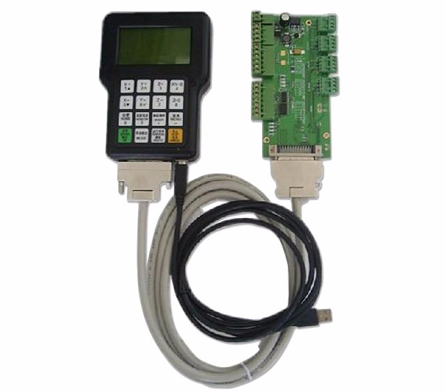

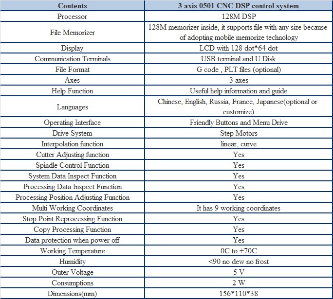

Подскажите ребята.Вот я уже почти сделал себе станочек,и заказал вот такой пульт.
Теперь проблема какое питание на него подавать.Просто вроди как 5 вольт написано,а сколько ни гуглил,везде по схемам 24 вольта подают вроди.
Может у кого такой пульт тоже.
Буду весьма благодарен за подсказку.
описание с алиэкспресс (1939 просмотров) <a class='original' href='./download/file.php?id=114110&mode=view' target=_blank>Загрузить оригинал (145.84 КБ)</a>
сам пульт (1939 просмотров) <a class='original' href='./download/file.php?id=114111&mode=view' target=_blank>Загрузить оригинал (94.22 КБ)</a>
сам пульт

Сама плата питается от +24 в, а пультик питается от +5 через шнурок USB

Много таких пультов ставили. Питаются обычно от 24в подаваемых на плату. Пульт питается от платы.
Rom327 писал(а):а пультик питается от +5 через шнурок USB
Не питается он через USB. Питание на пульт идет через основной шнур при работе станка. USB нужен для подключения пульта к копу чтобы залить новую прошивку.

aftaev писал(а):Много таких пультов ставили. Питаются обычно от 24в подаваемых на плату. Пульт питается от платы.
А сколько по мощности блок взять?
Re: питание на пульт управления
Обычно ставят 24в 10А

Если питать только пульт без драйверов то достаточно 24В 0.5А

AVK74 писал(а):Если питать только пульт без драйверов то достаточно 24В 0.5А
У меня на драйвера двигателей отдельные блоки питания,вот только на пульт надо.
