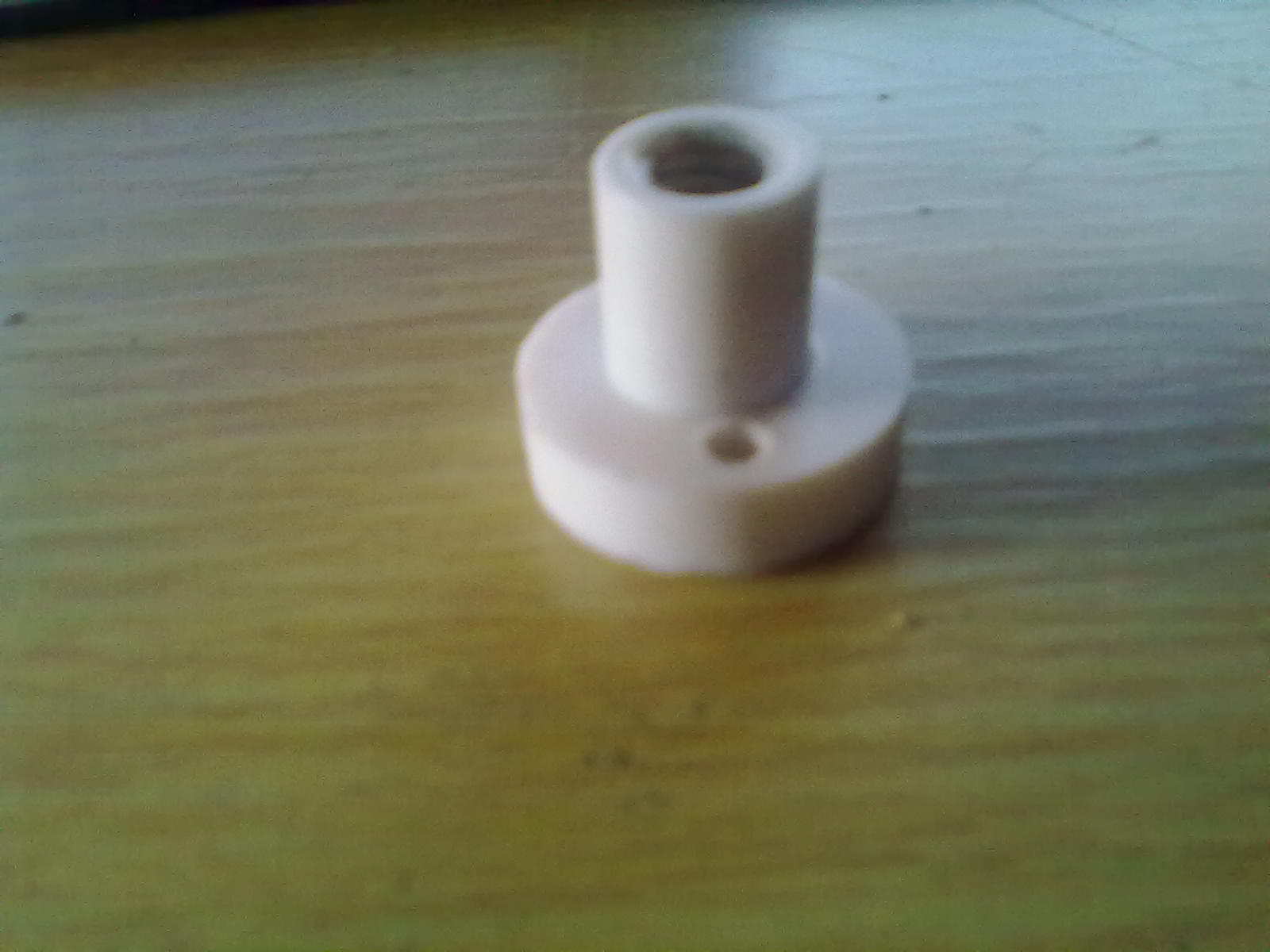

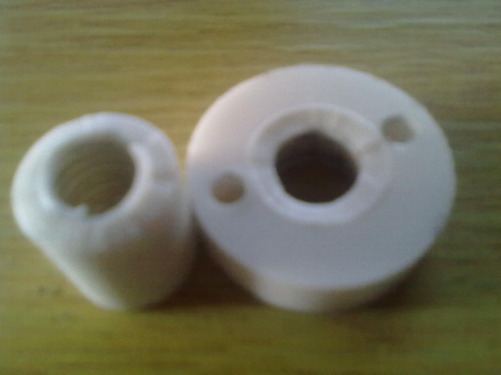

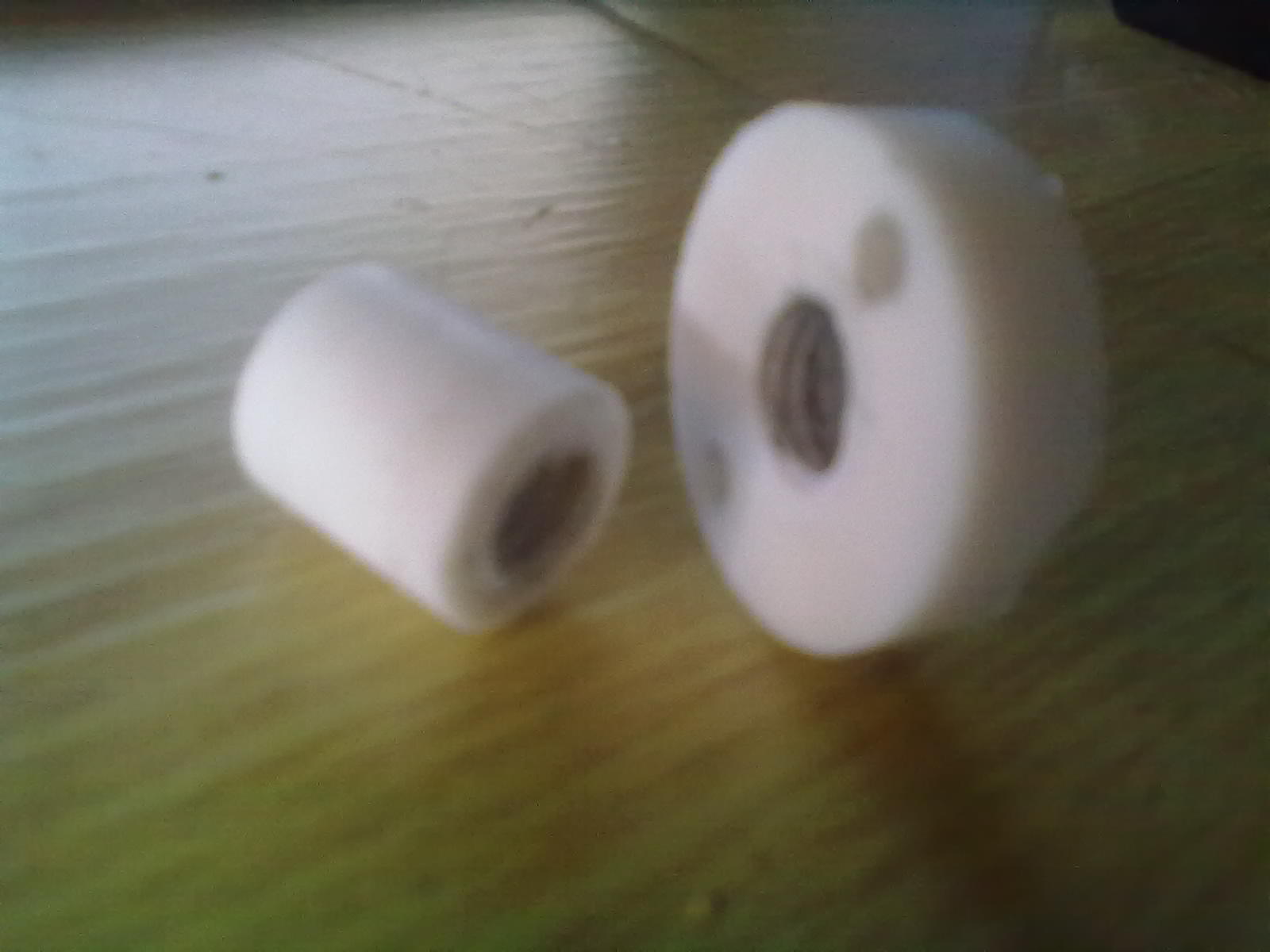

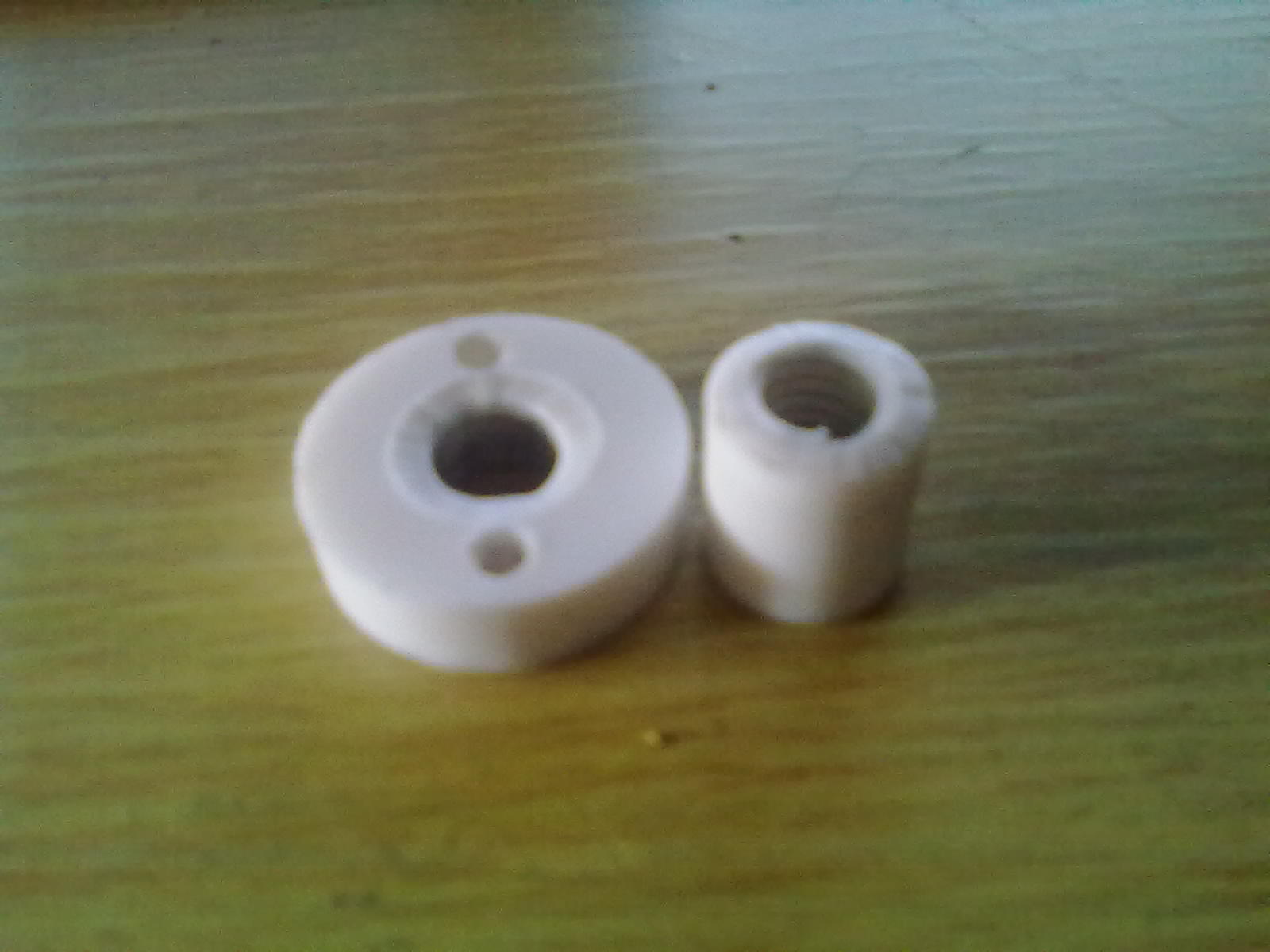

Китайский станок.
Переезд с квартиры на квартиру.
Удар кареткой об косяк вдоль оси Х.
Каретка ходит свободно.
разбираю станок.
Результат на фото.
гайка фторопластовая.
склеить...? кааак? чеем?
разве можно склеить фторопласт?
06022012121.jpg (5612 просмотров) <a class='original' href='./download/file.php?id=4088&mode=view' target=_blank>Загрузить оригинал (107.61 КБ)</a>
06022012123.jpg (5612 просмотров) <a class='original' href='./download/file.php?id=4089&mode=view' target=_blank>Загрузить оригинал (112.43 КБ)</a>
06022012124.jpg (5612 просмотров) <a class='original' href='./download/file.php?id=4090&mode=view' target=_blank>Загрузить оригинал (107.34 КБ)</a>
06022012125.jpg (5612 просмотров) <a class='original' href='./download/file.php?id=4091&mode=view' target=_blank>Загрузить оригинал (93.47 КБ)</a>

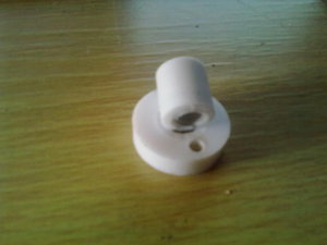

должно быть как то так:
06022012122.jpg (5612 просмотров) <a class='original' href='./download/file.php?id=4092&mode=view' target=_blank>Загрузить оригинал (99.85 КБ)</a>
пс. сам "удивлен" "непрочному" месту в гайке. это же китаааай.... :twisted:
ппс. пс = сарказм =(

выточить новую из Zedex

А это точно фторопласт, а не капролон? Говорят, капролон можно попробовать сварить паяльником. Температуру нужно около 210oС.

Бронза не должна съесть, но лучше найди или тот же зедекс или гафитированный капролон и бегом к токарю. А что там за резьба??? Можешь сфоткать?

Сегодня поговорил с товарищем. нашел токаря с чпу токарником.
Завтра или после завтра буду искать материал - подсказали рыночек, где может быть материал.
Так что надеюсь выточить хотя бы из фторопласта.
Кстати буду делать усиление.
Сейчас грубо говоря тонкая часть это 2/3 длины, а широкая соответственно 1/3.
Выточу наоборот.
Пусть потеряю 1/3 длины (примерно сантимер-полтора) от хода по оси, но деталь будет надежнее.
Постараюсь сделать запасных!

Главное, чтобы токарь мог проточить внутреннюю резьбу. Лучше всего не фторопласт, а графитонаполненный капролон если найдешь, бери его!
в принципе можешь вообще из цельного куска гайку сделать то, что она толстая не так уж и страшно - затянешь по сильнее. Сколько она сейчас у тебя по длине?

общая длина - 30мм
утолщеная 10 мм
и тонкая 20 мм
