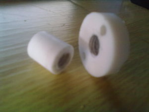

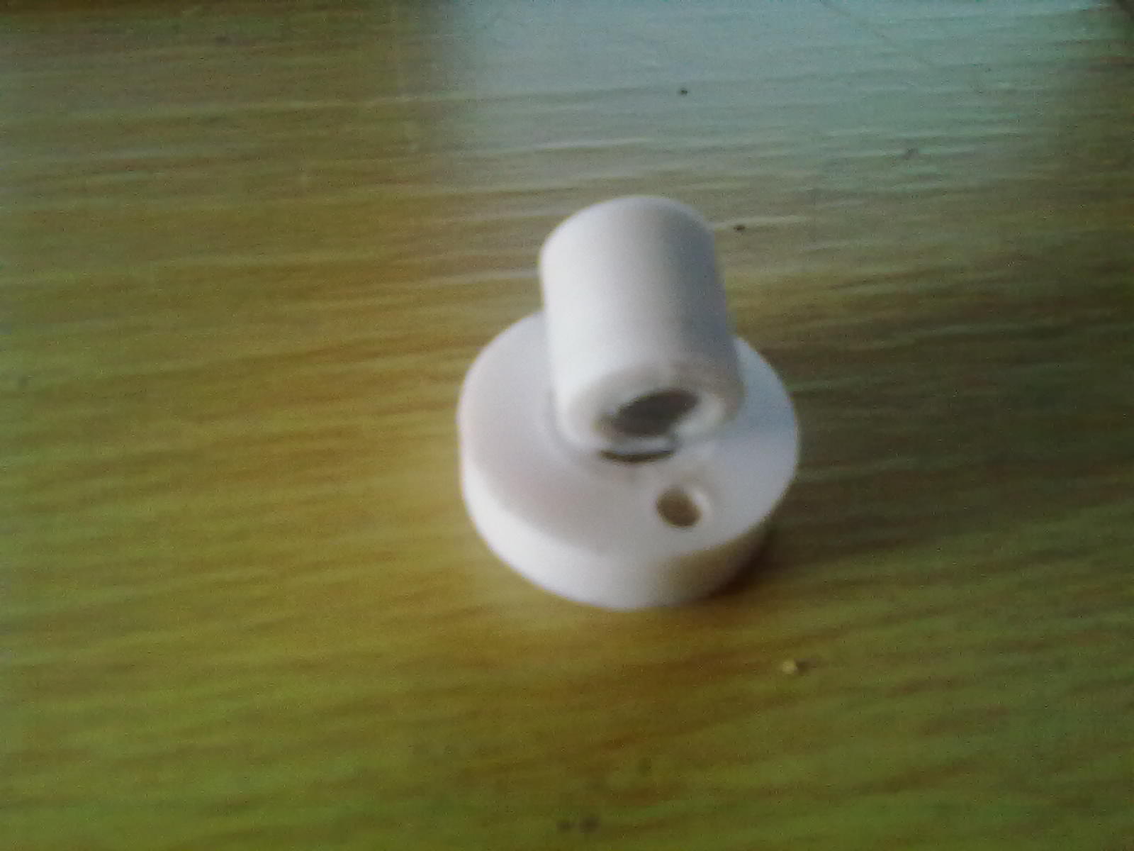

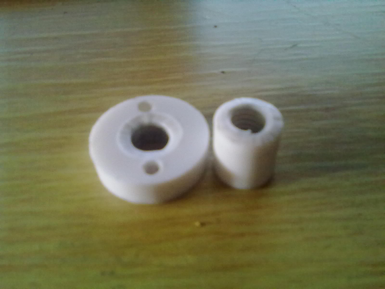

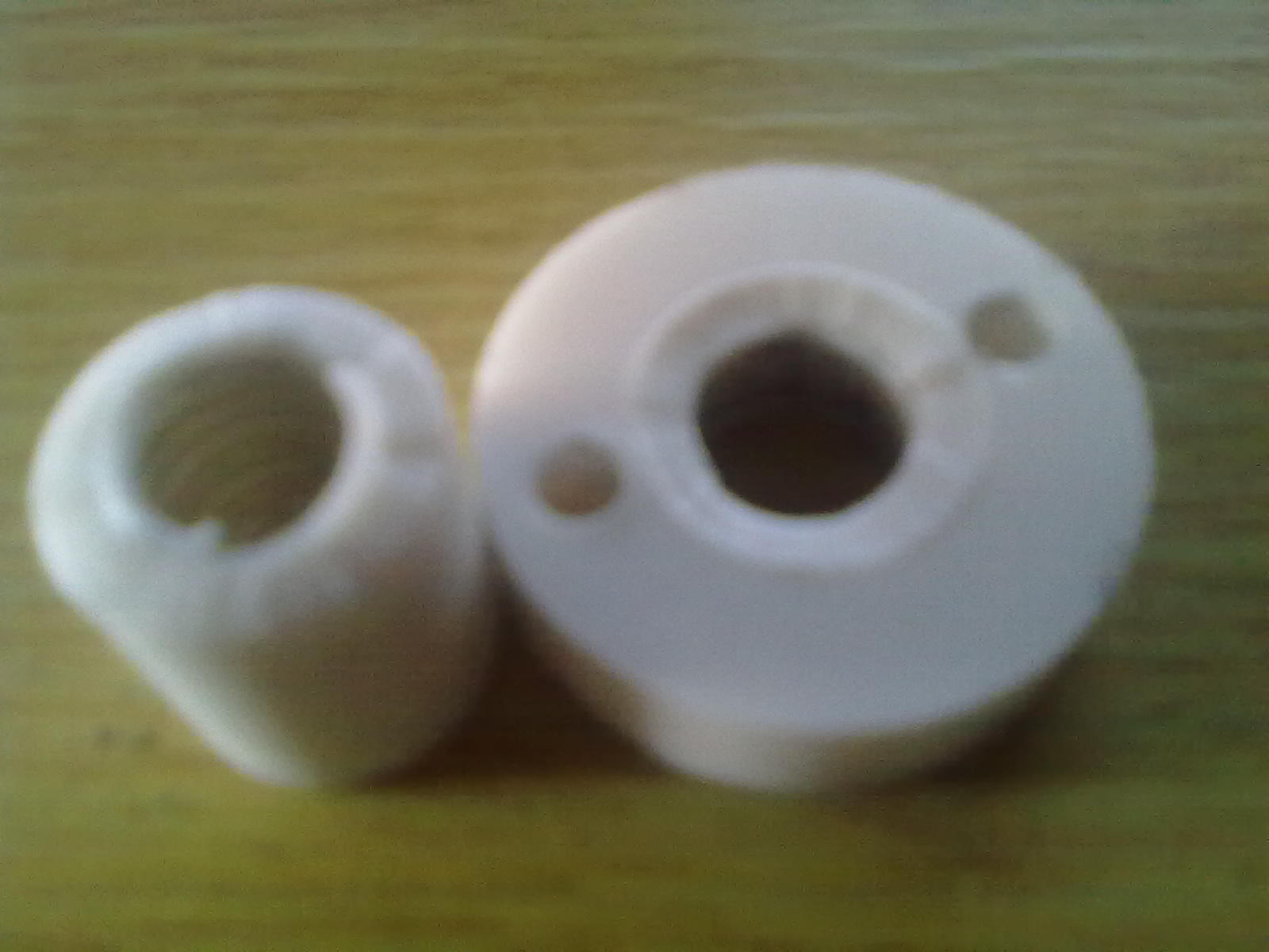

Китайский станок.
Переезд с квартиры на квартиру.
Удар кареткой об косяк вдоль оси Х.
Каретка ходит свободно.
разбираю станок.
Результат на фото.
гайка фторопластовая.
склеить...? кааак? чеем?
разве можно склеить фторопласт?

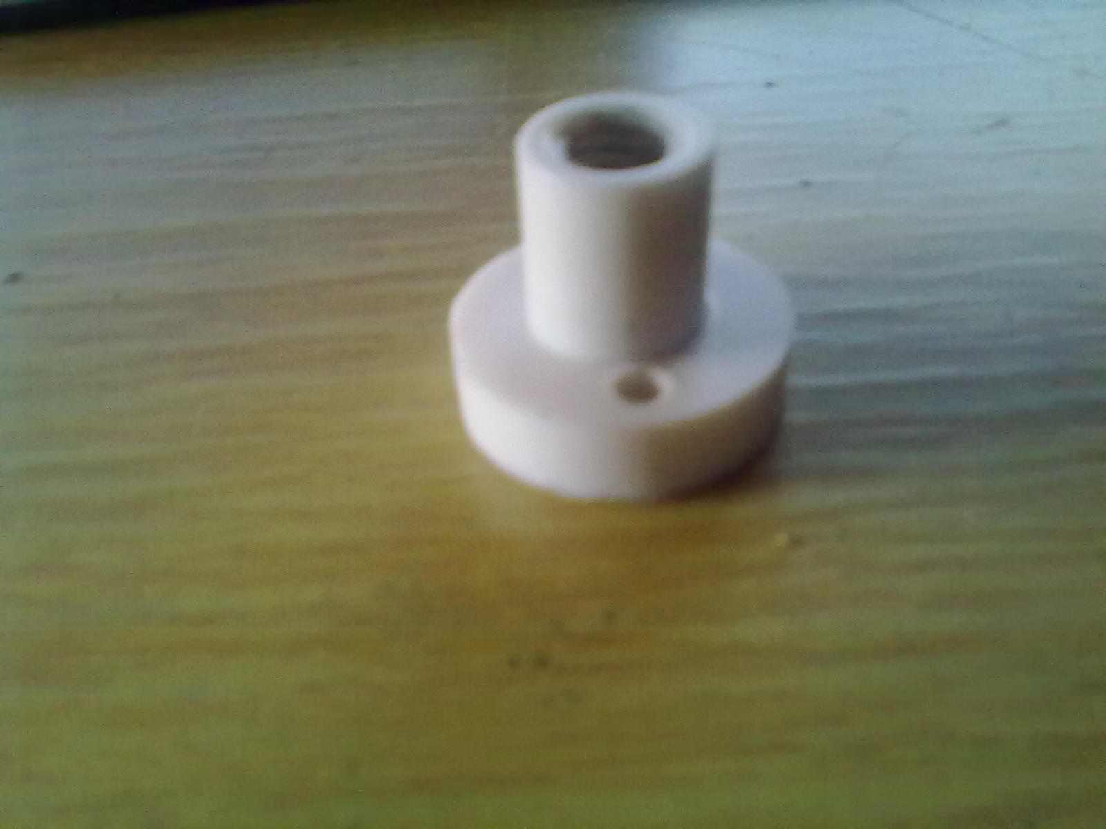

должно быть как то так:
06022012122.jpg (5584 просмотра) <a class='original' href='./download/file.php?id=4092&sid=f5ae480790525391c08510453b9d0451&mode=view' target=_blank>Загрузить оригинал (99.85 КБ)</a>
пс. сам "удивлен" "непрочному" месту в гайке. это же китаааай.... :twisted:
ппс. пс = сарказм =(

выточить новую из Zedex

А это точно фторопласт, а не капролон? Говорят, капролон можно попробовать сварить паяльником. Температуру нужно около 210oС.

Бронза не должна съесть, но лучше найди или тот же зедекс или гафитированный капролон и бегом к токарю. А что там за резьба??? Можешь сфоткать?

Короче идти к токарю, точить из фторопласта или бронзы... самый простой вариант...

Сегодня поговорил с товарищем. нашел токаря с чпу токарником.
Завтра или после завтра буду искать материал - подсказали рыночек, где может быть материал.
Так что надеюсь выточить хотя бы из фторопласта.
Кстати буду делать усиление.
Сейчас грубо говоря тонкая часть это 2/3 длины, а широкая соответственно 1/3.
Выточу наоборот.
Пусть потеряю 1/3 длины (примерно сантимер-полтора) от хода по оси, но деталь будет надежнее.
Постараюсь сделать запасных!

Главное, чтобы токарь мог проточить внутреннюю резьбу. Лучше всего не фторопласт, а графитонаполненный капролон если найдешь, бери его!
в принципе можешь вообще из цельного куска гайку сделать то, что она толстая не так уж и страшно - затянешь по сильнее. Сколько она сейчас у тебя по длине?

Nick писал(а):Сколько она сейчас у тебя по длине?
общая длина - 30мм
утолщеная 10 мм
и тонкая 20 мм
