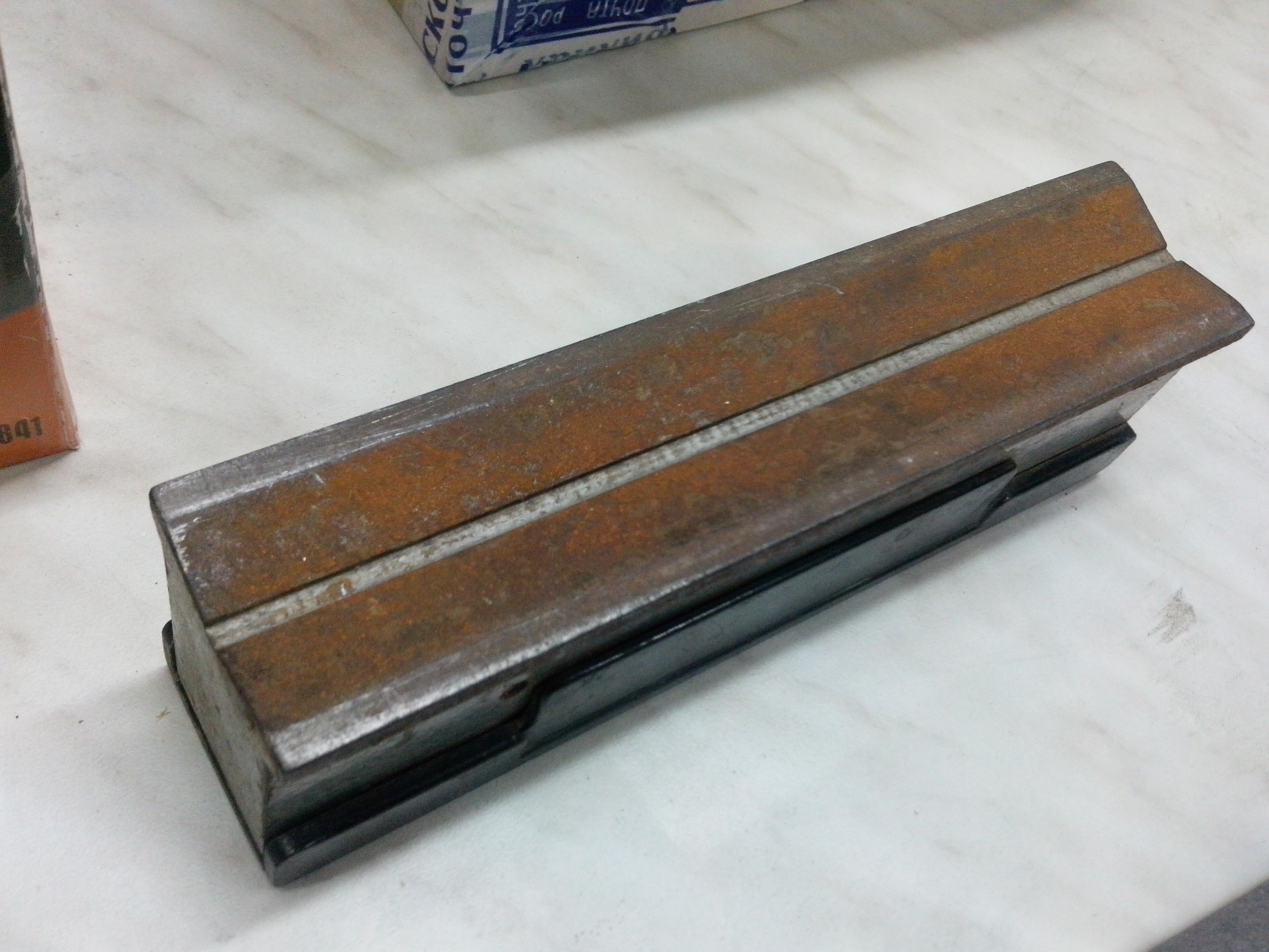

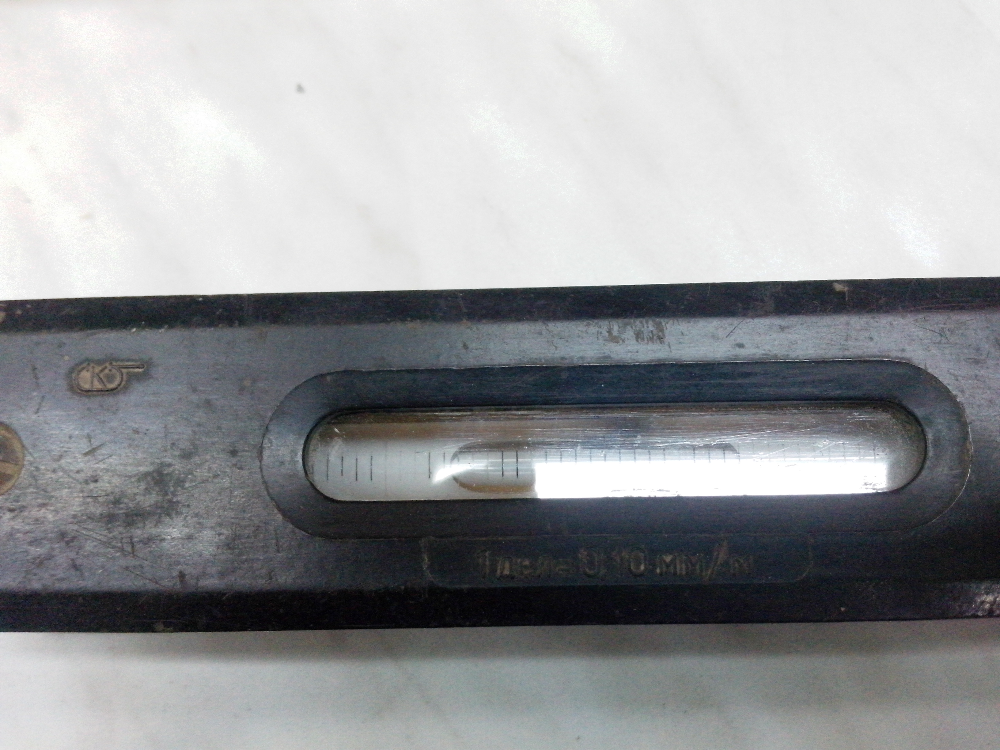

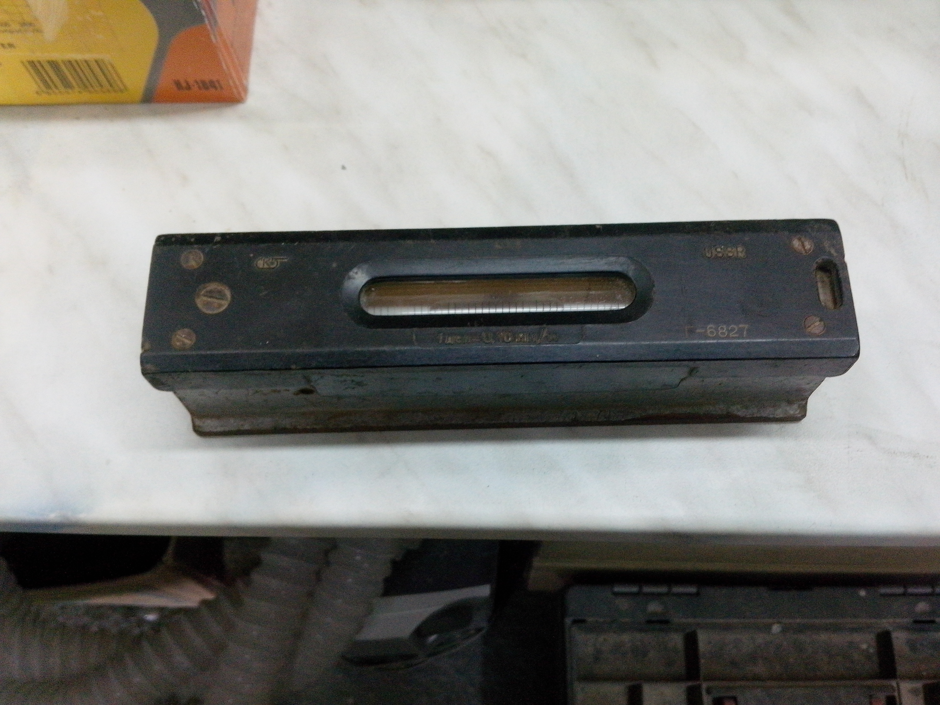

Сосед пенсионер (бывший токарь) узнав, что я собираю ЧПУ фрезер подогнал мне станочный уровень из своих закромов.
IMG_20170531_120550.jpg (3846 просмотров) <a class='original' href='./download/file.php?id=113457&mode=view' target=_blank>Загрузить оригинал (2.49 МБ)</a>
IMG_20170531_120558.jpg (3846 просмотров) <a class='original' href='./download/file.php?id=113458&mode=view' target=_blank>Загрузить оригинал (1.98 МБ)</a>
IMG_20170531_120608.jpg (3846 просмотров) <a class='original' href='./download/file.php?id=113459&mode=view' target=_blank>Загрузить оригинал (2.41 МБ)</a>
Цена деления 0,1мм/м. На фото это он уже разобранный, помытый, собранный. При передаче на него без слез было невозможно смотреть :cry: .
Помогите решить пару проблем.
1. Выставил по нему объект, развернул уровень на 180гр, пузырь ушел на 2 деления. Нижняя плоскость чуть ржавая. Что сделать? Прогнать его пару раз без фанатизма по наждачке нулевке с нажимом в нужную сторону или пользоваться и учитывать эти деления в будущем?
2. Деления на стеклянной колбе - это риски заполненные краской. Из половины рисок краска уже вывалилась и приходится сильно приглядываться чтобы отличить короткие риски от длинных. Пробовал подрисовать карандашом, маркером, краской по металлу. Ничего не получается. Провожу пальцем по колбе и из рисок краска тоже вытирается. Что можно придумать?
Re: Проблема со станочным уровнем
Байкалец писал(а):1. Выставил по нему объект, развернул уровень на 180гр, пузырь ушел на 2 деления. Нижняя плоскость чуть ржавая. Что сделать? Прогнать его пару раз без фанатизма по наждачке нулевке с нажимом в нужную сторону или пользоваться и учитывать эти деления в будущем?
Большой винтик слева скорее всего регулирует наклон колбы. Крышку сними, будет понятна конструкция. Мелкой шкуркой снять ржавчину.
Байкалец писал(а):2. Деления на стеклянной колбе - это риски заполненные краской. Из половины рисок краска уже вывалилась и приходится сильно приглядываться чтобы отличить короткие риски от длинных. Пробовал подрисовать карандашом, маркером, краской по металлу. Ничего не получается. Провожу пальцем по колбе и из рисок краска тоже вытирается. Что можно придумать?
На прозрачной пленке распечатать риски и приложить к колбе.

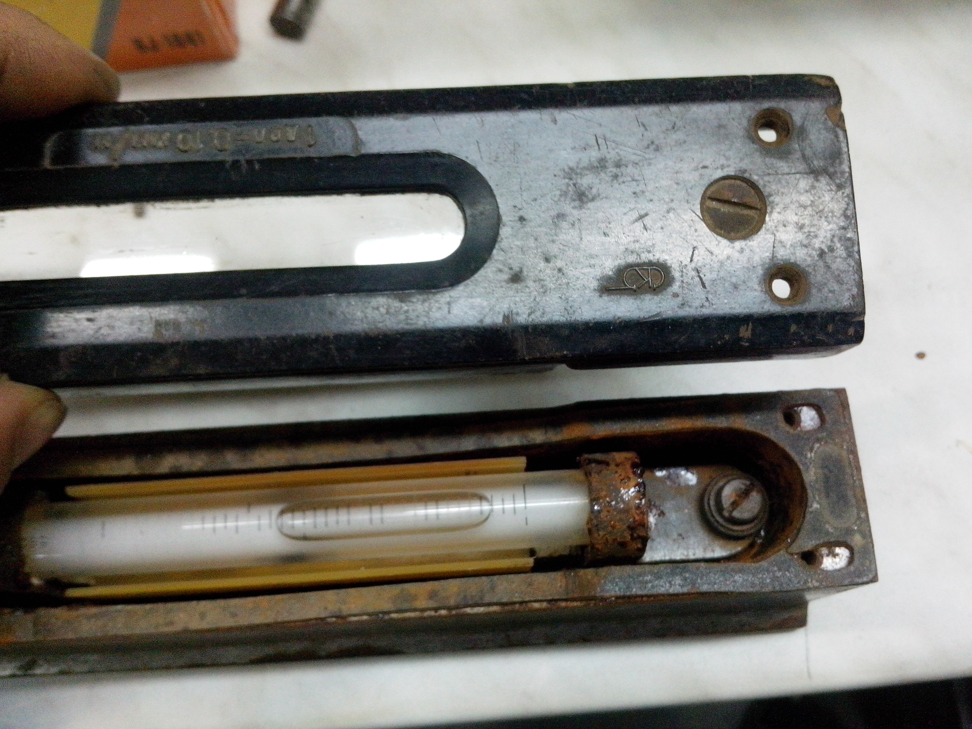

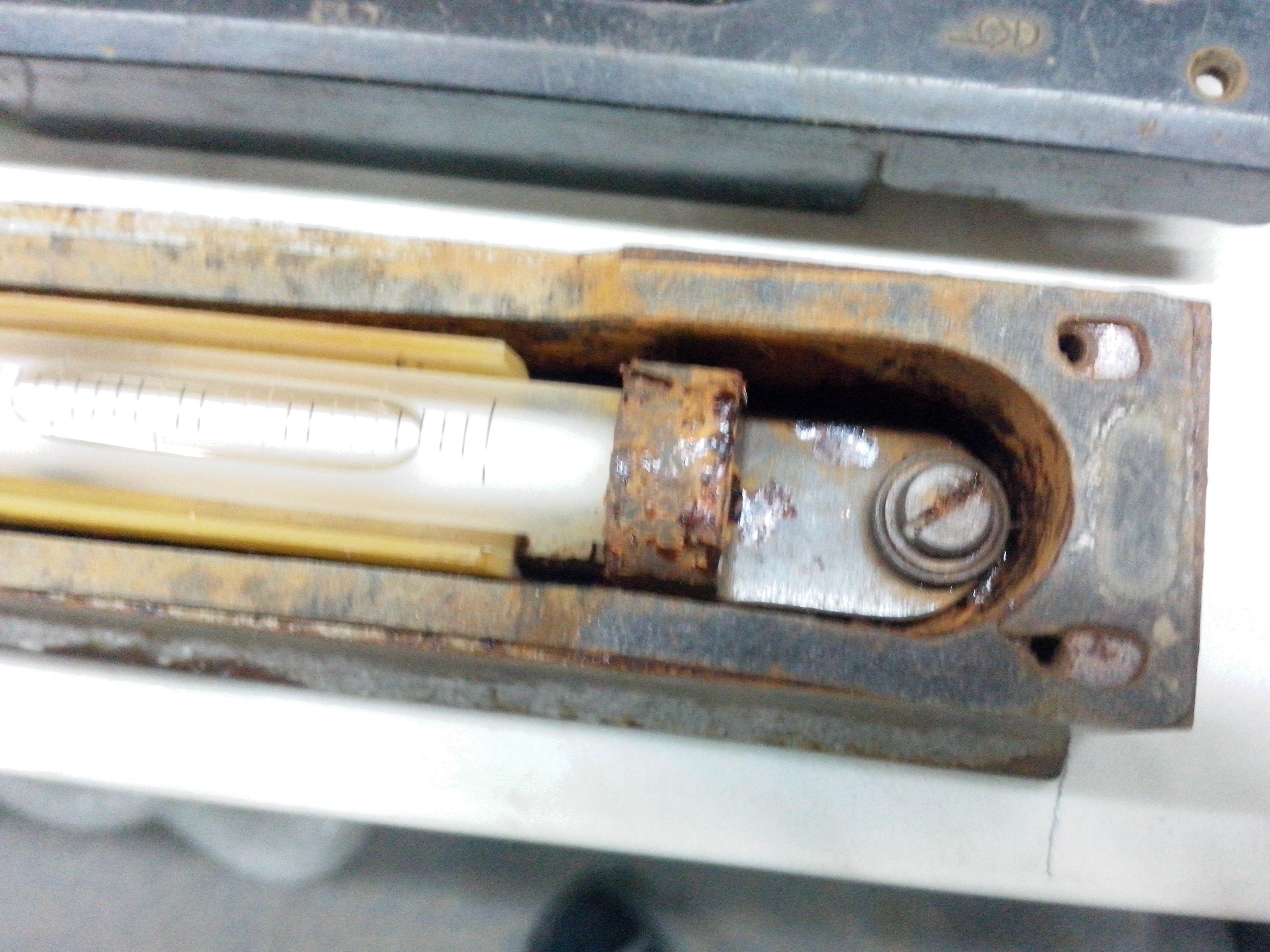

Снял крышку еще раз. Точно. Широкий винт в корпусе - заглушка. А под ним регулировочный винт.
IMG_20170606_181140.jpg (3810 просмотров) <a class='original' href='./download/file.php?id=113462&mode=view' target=_blank>Загрузить оригинал (2.92 МБ)</a>
IMG_20170606_181153.jpg (3810 просмотров) <a class='original' href='./download/file.php?id=113463&mode=view' target=_blank>Загрузить оригинал (2.28 МБ)</a>

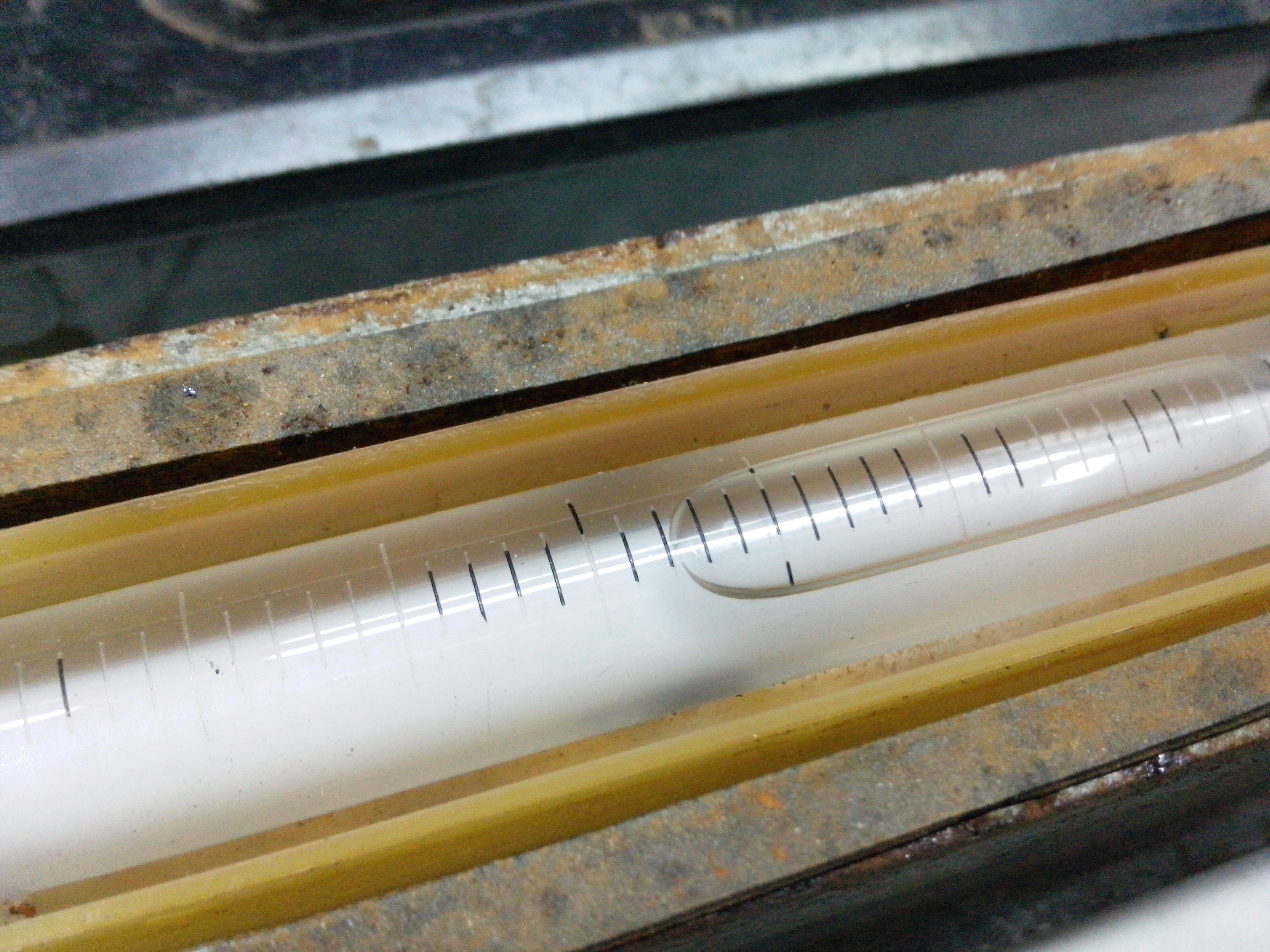

Как бы еще восстановить шкалу...

И еще. Может конечно и глупый, но для меня не понятный вопрос. Какая точность этого уровня. Написано 1 деление - 0,1мм/м. То есть если я поставлю его ровно, то это будет "по нулям", если пузырь сместится на пол-деления, то это 0,05мм/м. Или все таки когда я его ставлю "в ноль" это значит "где-то так +-0,1мм/м"? Тогда почему указана цена одного деления, а не просто точность как на других уровнях?
Залить керосином, оставить на недельку, а потом попробовать открутить. Регулировочные винты обычно закрашены красной краской.
Шкалу аккуратно нарисовать краской(нитро, масло) и сверху пшикнуть лаком. Думаю что прокатит сделать так: всю шкалу закрасить краской, а потом мелкой наждачкой стереть лишнюю краску.

А на шкале углубления? Гуашью черной попробовать тогда. Замазать все и лишнюю тряпкой...

N1X писал(а):А на шкале углубления? Гуашью черной попробовать тогда. Замазать все и лишнюю тряпкой...
Пробовал. Тряпка стирает все.
