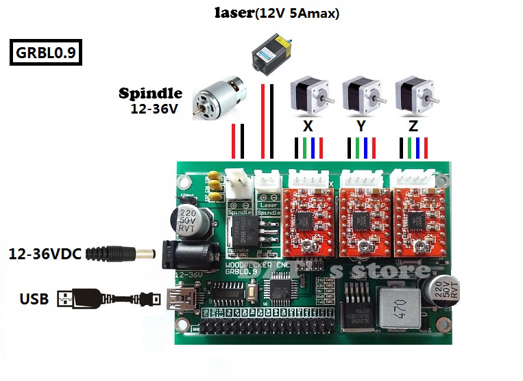

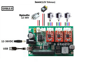

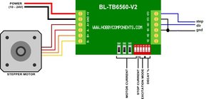

Всем привет.Люди подскажите кто нибудь,сам я полный ноль в этом, но и не знаю с чего начать поиск на ответ своего вопроса, в общем есть плата китайская arduino grbl 0.9j с ней идет 3 драйвера A4988(до 2 ампер по описанию) которые тянут nema 17(1.7 ампер), мне нужно один из шд заменить на nema 23, но у него ток 3А, если я его подключу то он вообще запустится? максимальной мощности мне от него не надо, главное чтобы работал как нема 17 например. в случае если он не будет стартовать..если присобачить драйвер TB6600 либо TB6560 к этой плате, то будет это работать?и как это можно осуществить?извиняюсь за глупые вопросы, но реально ничего не смыслю в этих схемах, распиновках итд, а дело очень важное..

ogfresh писал(а):Всем привет.Люди подскажите кто нибудь,сам я полный ноль в этом, но и не знаю с чего начать поиск на ответ своего вопроса, в общем есть плата китайская arduino grbl 0.9j с ней идет 3 драйвера A4988(до 2 ампер по описанию) которые тянут nema 17(1.7 ампер), мне нужно один из шд заменить на nema 23, но у него ток 3А, если я его подключу то он вообще запустится? максимальной мощности мне от него не надо, главное чтобы работал как нема 17 например. в случае если он не будет стартовать..если присобачить драйвер TB6600 либо TB6560 к этой плате, то будет это работать?и как это можно осуществить?извиняюсь за глупые вопросы, но реально ничего не смыслю в этих схемах, распиновках итд, а дело очень важное..

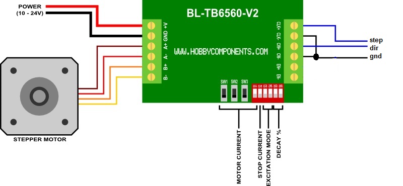

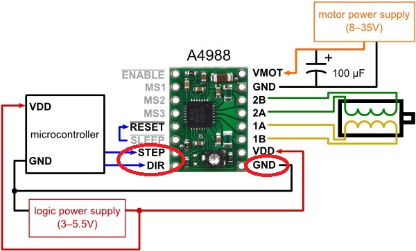

Работать будет, однозначно; лучше, на мой взгляд, ТВ6560! Надо подключить к плате контроллера 3 провода: Gnd, Dir, Step, подать питание +12-24в на драйвер и подключить ШД.
вот схемы
A4988 (5337 просмотров) <a class='original' href='./download/file.php?id=113273&mode=view' target=_blank>Загрузить оригинал (60.44 КБ)</a>
A4988
TB6560 (5337 просмотров) <a class='original' href='./download/file.php?id=113274&mode=view' target=_blank>Загрузить оригинал (49.72 КБ)</a>
TB6560

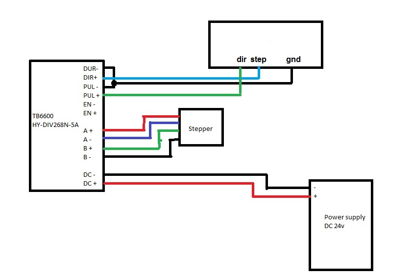

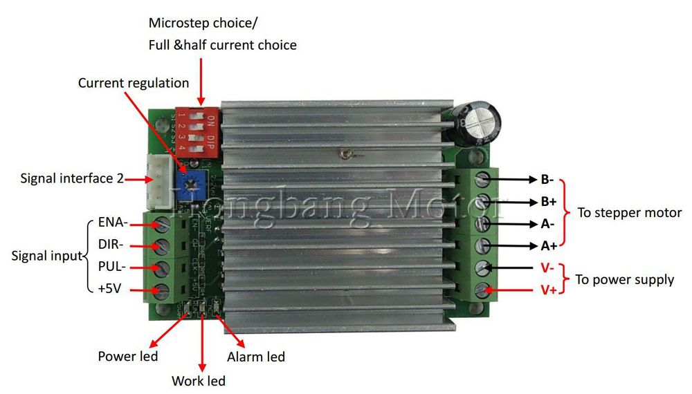

В случае использования TB6600 в большом корпусе:
TB6600 в большом корпусе (5337 просмотров) <a class='original' href='./download/file.php?id=113276&mode=view' target=_blank>Загрузить оригинал (45.83 КБ)</a>
В случае использования TB6600 в маленьком корпусе, вместе с Gnd еще используется +5В (не на всех экземплярах) так как плата не имеет собственного источника +5 для питания микросхемы ТВ6600 и надо изменить (инвертировать) настройки в контроллере.
TB6600 в маленьком корпусе (5337 просмотров) <a class='original' href='./download/file.php?id=113283&mode=view' target=_blank>Загрузить оригинал (64.61 КБ)</a>

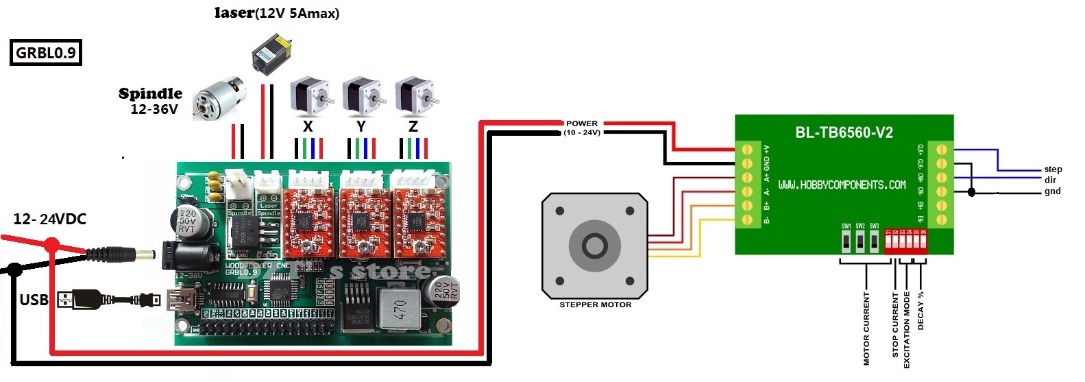

Большое спасибо за ответ:)действительно..подключение проще некуда, как я сам не додумался))только вот не совсем понимаю про питание, драйвера a4988 питаются ведь от самого контроллера,его напряжения не хватит на TB6560? а если на Tb6560 подключать стороннее питание, то на сколько ампер БП выбрать?

ogfresh писал(а):Большое спасибо за ответ:)действительно..подключение проще некуда, как я сам не додумался))только вот не совсем понимаю про питание, драйвера a4988 питаются ведь от самого контроллера,его напряжения не хватит на TB6560? а если на Tb6560 подключать стороннее питание, то на сколько ампер БП выбрать?
Для ТВ6560 можешь взять питание с разъема А4988 VMOT(+) и GND(-) (справа, вверху). Но коли ты планируешь "мощёвый" двигатель, и чтобы не напрягать дорожки твоей (зеленой) платы, то лучше подключиться напрямую к БП, который ты используешь. Как то так:

Про tb 6600 в большом корпусе вопросик... Что на Enable надо подать, чтобы драйвер ОТКЛючился?
Ну и небольшая ремарка про них же. Я, конечно, допускаю, что я рукожоп, но горят они от любого чиха. Так что если и связываться с ними, то очень аккуратно. И еще у меня с ними двигатели безудержно греются, прямо таки есть сомнения, что не сгорят, когда до длительной работы дойдет. Хотя, справедливости ради, надо заметить, что ни других драйверов, ни других двигателей не пробовал. Так что может драйверы и не виновны.

Kiriller писал(а):Про tb 6600 в большом корпусе вопросик... Что на Enable надо подать, чтобы драйвер ОТКЛючился?
Чтобы отключить драйвер, надо подать высокий уровень(+5в) на EN+ и GND на EN-. Но я бы этого не делал, так как этот сигнал снимает напряжение с выходных каскадов и мотор перестает находиться в режиме удержания. Соответственно может относительно свободно провернуться и координата будет потеряна.
Kiriller писал(а):И еще у меня с ними двигатели безудержно греются, прямо таки есть сомнения, что не сгорят, когда до длительной работы дойдет. Хотя, справедливости ради, надо заметить, что ни других драйверов, ни других двигателей не пробовал. Так что может драйверы и не виновны.
Что касается нагрева, то необходимо уменьшить ток. Это производится микропереключателями. Как правило на корпусе нарисована расшифровка. Сначала ток ставится минимальный и ось гоняется туда-сюда на G0 и проверяется на наличие пропусков. если пропуски присутствуют постепенно увеличивают ток, до тех пор пака не начнут греться моторы... Если моторы уже греются, а пропуски еще остались, то задана очень большая скорость или ускорение. У меня на гравере выставлен ток 1А для Nema17 и прекрасно все бегает и не греется при G0 25000. [b]Необходимо помнить, что все переключения необходимо выполнять только через 3-5 минут после отключения питания[/b]. Иначе возможны "сюрпризы."
