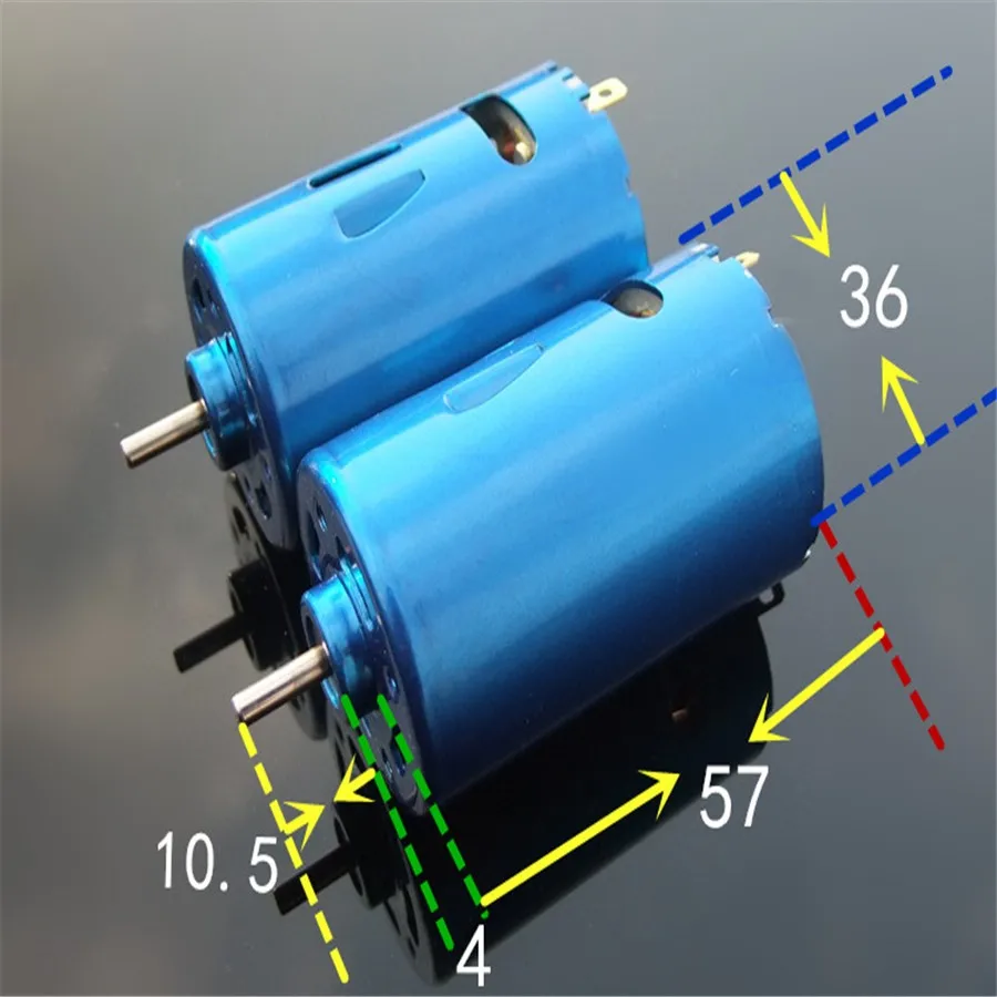

А подскажите, что сможет вот такой зверек? Можно им гравировать пластики и фанерки?
https://www.aliexpress.com/item/550-Hig ... 32731.html
или так:
https://www.aliexpress.com/item/Used-do ... 57309.html
или так:
https://www.aliexpress.com/item/Super-S ... 95271.html
Rated voltage: 15.6V
Voltage range: 6-19V
Voltage parameters:
12V, current is 1.18A, speed 17200rpm / min
6V, current is 0.82A, speed 7000rpm / min
Motor length: 57mm
Motor diameter: 35.5mm
Stepped diameter: 12.7mm
Step height: 4mm
Fixed aperture: M3
Fixed Pitch: 25mm
Shaft length: 14mm knurled shaft
Shaft Diameter: 3.175mm (knurled portion a little thicker)
Weight: about 205 g
Фрезу можно зажимать так:
https://ru.aliexpress.com/item/3-17mm-E ... 14971.html
https://ru.aliexpress.com/item/Jt0-Moun ... 02650.html
к корпусу можно прикрутиться так:
https://ru.aliexpress.com/item/550-545- ... 99875.html

ищите моторчики с валом не менее 5мм, для 4мм придется городить переходник на цанговый патрон, например:
https://ru.aliexpress.com/item/DC-18V-1 ... 84941.html и к нему цанговый патрон
https://ru.aliexpress.com/item/spindle- ... 84239.html

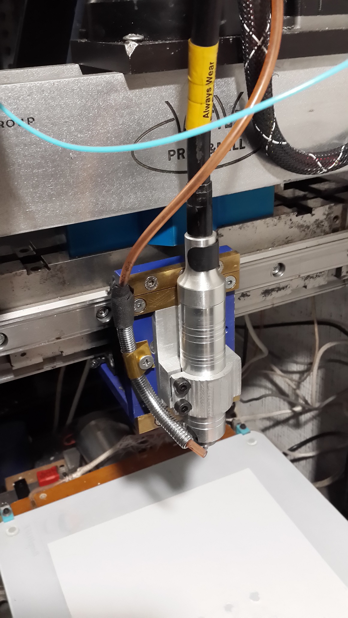

для попробовать печатаешь что то такое ...https://www.thingiverse.com/thing:8481 ..и не надо ждать))

я на вот такой изредка юзаю
20160930_170554.jpg (4189 просмотров) <a class='original' href='./download/file.php?id=112766&mode=view' target=_blank>Загрузить оригинал (583.41 КБ)</a>
, но у меня не ремни
