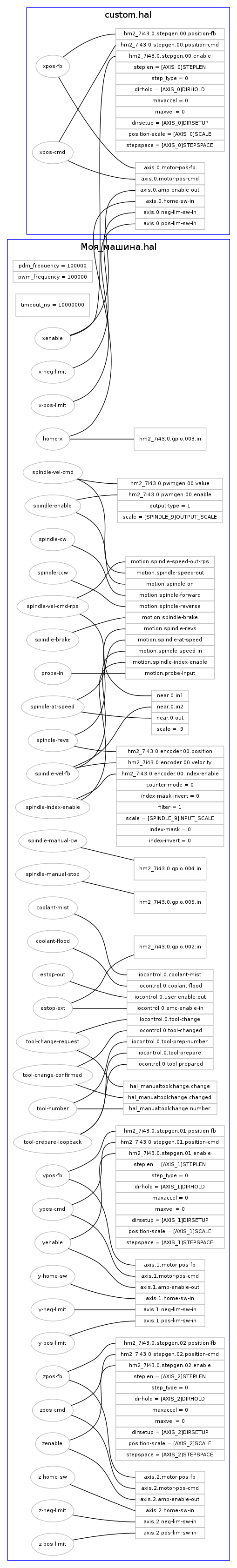

Re: PNCCONF для Mesa - русский интерфейс
Ухты, эта тема в eagle мне очень понравилась, сегодня позабовлялся с hal-graphviz, сделал так, чтобы рисовала не из текущего состояния hal, а из файлов hal в директории, дает примерно вот такую картинку:
gv.png (7045 просмотров) <a class='original' href='./download/file.php?id=4046&mode=view' target=_blank>Загрузить оригинал (316.2 КБ)</a>
Позже выложу сам скриптик.
Мое?
Вот так:
1. Устанавливаем graphviz : sudo apt-get install graphviz .
2. Качаем файл и распаковываем его в директорию с конфигом.
3. Запускаем вот такой командой: python hal-graph.py > 1.txt ; dot -Tpng 1.txt > gv.png . В итоге, появится файл 1.txt и картинка.
hal-graph.py.tar.gz
(1.32 КБ) 1304 скачивания
