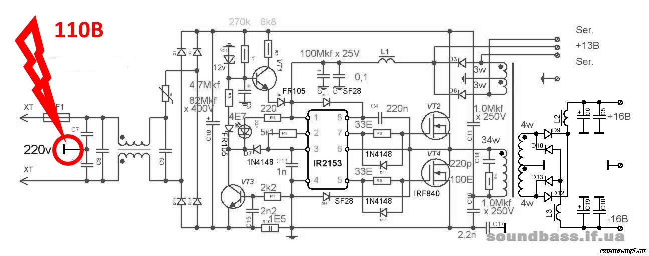

CeBuK писал(а): что это за херня такая?
Все БП сделаны примерно одинаково. Входной фильтр (~220в) состоит из 2-х конденсаторов, подключенных к корпусу БП. Корпус БП должен подключаться к земляному проводу через розетку. Соответственно, если заземление не подключено, на корпусе такого БП будет присутствовать напряжение ~110в. А если корпус БП соединен с корпусом станка то и на корпусе всего станка будет напряжение. По той же причине системные блоки компьютеров, не имеющие заземления, "щиплются" относительно батареи отопления. Отсюда вывод: надо заземлять БП, инвертор и корпус станка и системного блока РС.
БП.jpg (7950 просмотров) <a class='original' href='./download/file.php?id=111972&mode=view' target=_blank>Загрузить оригинал (239.54 КБ)</a>

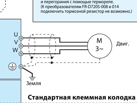

Мотор шпинделя и кабель к нему как заземлен? Кабель тоже должен быть экранированный! Вот так:
123.jpg (7913 просмотров) <a class='original' href='./download/file.php?id=112123&mode=view' target=_blank>Загрузить оригинал (25.47 КБ)</a>

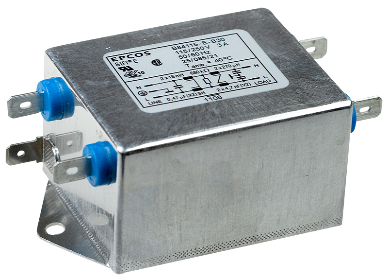

Может понадобится установка таких фильтров перед инвертором шпинделя и перед БП драйверов.

Rom327 писал(а):Может понадобится установка таких фильтров перед инвертором шпинделя и перед БП драйверов.
не думаю что помехи идут по сети 220, ведь только шпиндель отделяешь от станка все становится нормально, даже абсолютно без земли, хотя возможно все.
провода по всему станку МКЭШ 4х0.75 в т.ч. шпинделя, кабель шпинделя: 3 провода питание + 1 провод заведен на корпус шпинделя через колодку, все провода в экране. Экран изолирован на стороне шпинделя и сходится в колодке частотника с тем проводом массы шпинделя и проводом заземления. частотник находится отдельно от всей другой электроники изолированной в железном ящике. центральный провод заземления закреплен на ящике электроники вместе с экранами ШД и к ним идут заземляющие провода от шпинделя и станины. Экраны на всех проводах изолированы на стороне моторов и подключены к земле на стороне источника питания.

Роман посоветуйте приемлемый фильтр,я погуглил и получается что конкретно этот фильтр или под заказ или 3700 за 1шт. возможно есть другие варианты? шпиндель 1.5 кв и к нему инвертер такой же

Ни хуа хуа цены! В "Чипе" есть дешеле: https://www.chipdip.ru/catalog-show/emi ... rt=priceup вот например: https://www.chipdip.ru/product/dl-6d11 Если дорого, тогда ферритовое кольцо. Диаметром 30-40 мм, намотать сетевой кабель, прямо две жилы, 5-6 витков. Можно и самому сделать http://radiolub.ru/page/filtr-dlja-poda ... shhej-seti
