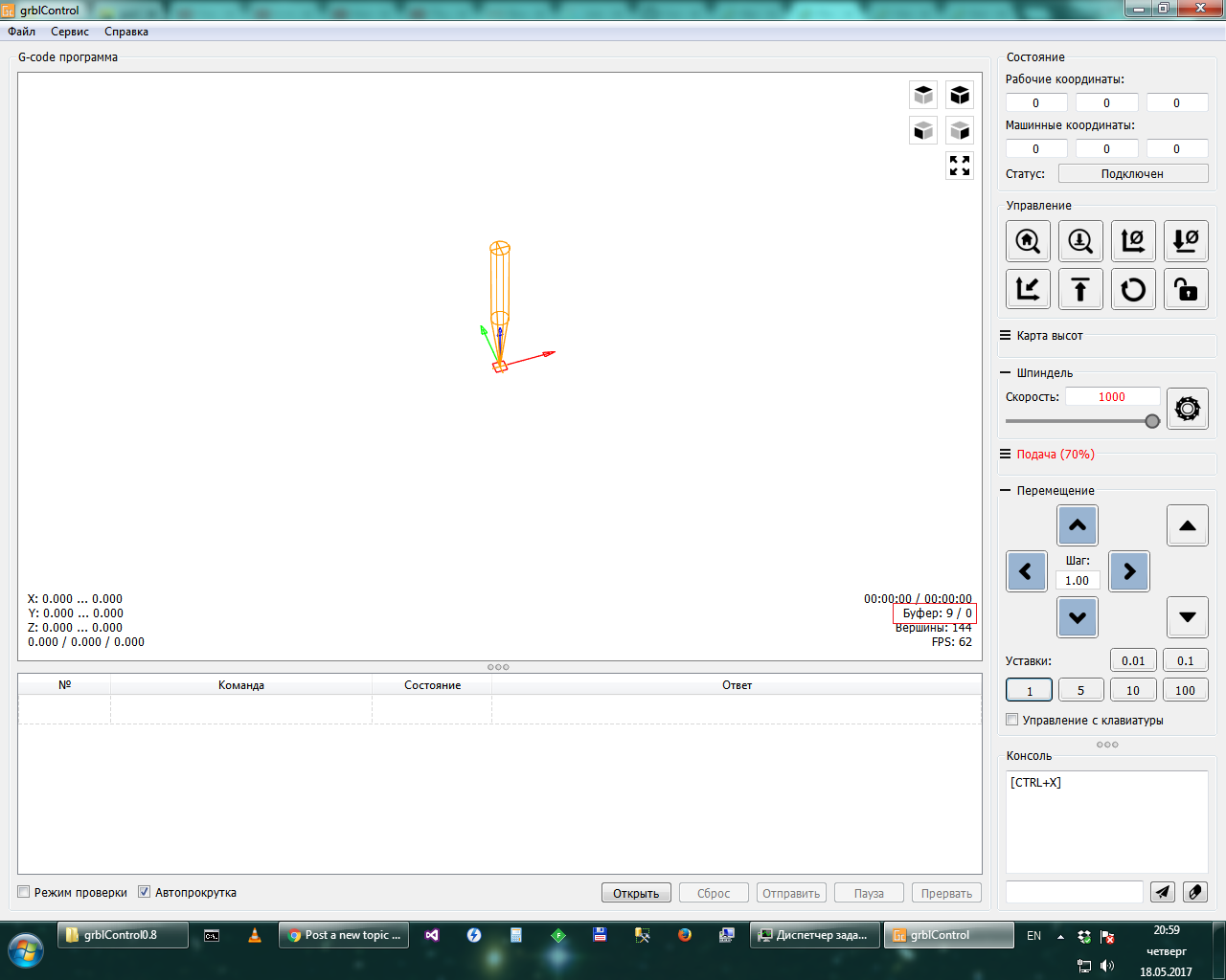

Плату комп видит, даже вроде grblControl подключается к плате, но приводы никак не реагируют на команды.
драйвер переустанавливал, пробовал с других компьютеров, все едино(((
Заметил что в grblControl постоянно горит что занят буффер (на скриншоте)
Скриншот 2017-05-18 20.59.28.png (3473 просмотра) <a class='original' href='./download/file.php?id=111825&mode=view' target=_blank>Загрузить оригинал (158.97 КБ)</a>
Спасите помогите((( хотябы дайте совет в какую сторону копать.

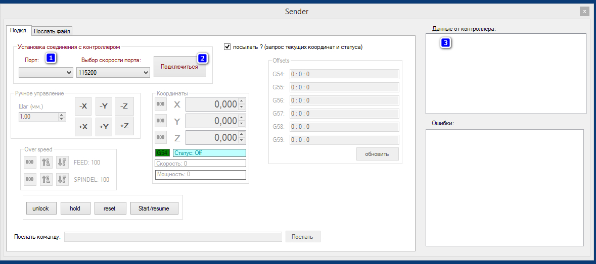

Вот тут: https://www.arduino.cc/en/Main/Donate нажми на кнопку "JUST DOWNLOAD" и скачай установщик ардуино среды разработки. Через неё можно будет проверить подключение к контролеру.
Ну или на крайняк моей программой:
Debug.rar
(30.59 КБ) 367 скачиваний
1) выбрать ком-порт
2) нажать кнопку
3) должны добавляться строчки, обмена с контроллером.
2017-05-18_234914.jpg (3447 просмотров) <a class='original' href='./download/file.php?id=111839&mode=view' target=_blank>Загрузить оригинал (187.44 КБ)</a>

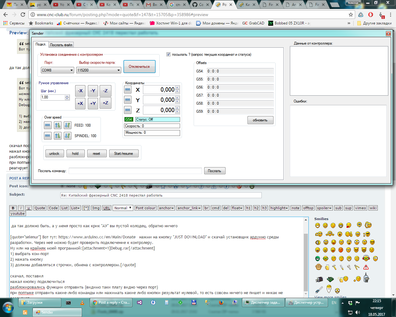

скачал, поставил
нажал кнопку подключиться
разблокировались функции отправить (видимо таки плату видно через порт)
при поптыке отправить какие-либо команды или нажимать какие либо кнопки результат нулевой, то есть совсем ничего не пишет и никак не реагирует
Скриншот 2017-05-18 22.15.13.png (3439 просмотров) <a class='original' href='./download/file.php?id=111846&mode=view' target=_blank>Загрузить оригинал (240.14 КБ)</a>
Re: Китайский фрезерный CNC 2418 перестал работать
Ну тогда как вариант, можно попробовать повторно в контроллер залить прошивку, единственное что настройки потеряются........

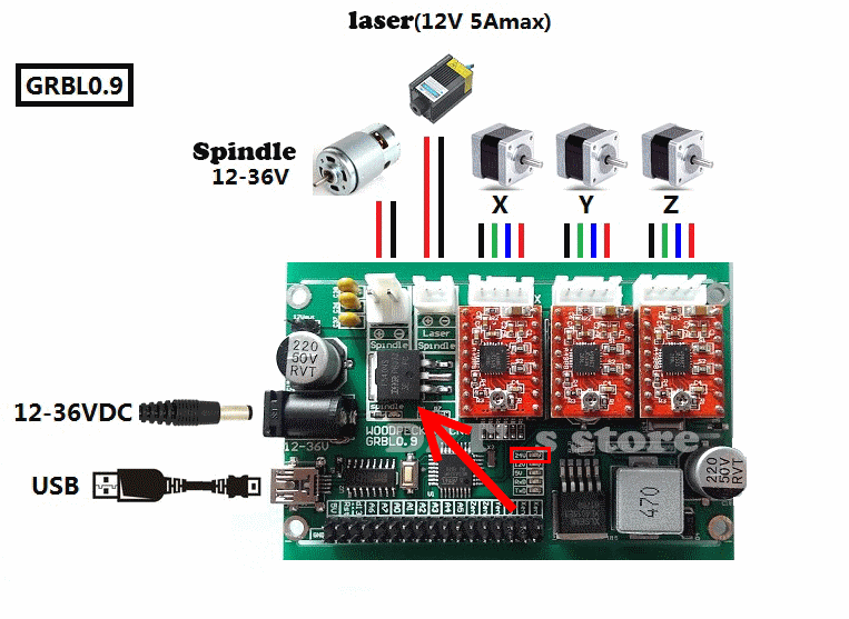

4orever_free писал(а): возвращает ок, но шаговик даже не дергается
фотку платы.
моторы при включении на удержание становятся?
фотку платы.
http://www.cnc-club.ru/wiki/index.php/% ... 213128.jpg
вот точно такая плата
моторы на удержание встают
прошивка стоит 0,9 так как прошивка 1.1 не встала
