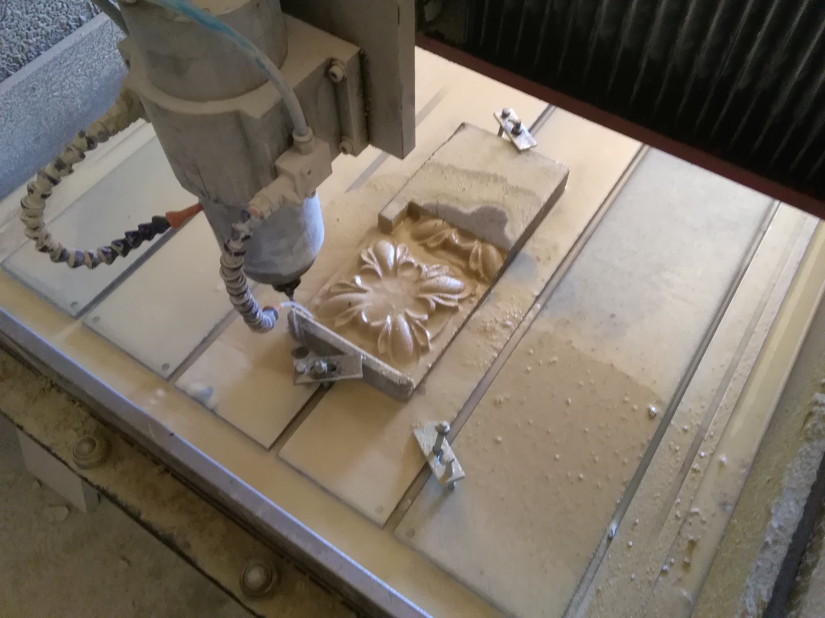

IMG_20170515_145518.jpg (2216 просмотров) <a class='original' href='./download/file.php?id=111465&mode=view' target=_blank>Загрузить оригинал (1.35 МБ)</a>
Станок с ЧПУ под управлением Nc-studio. Сдвиг по оси ОХ во время обработки. С чем может быть связано?

Электроника (комп, драйверы, плата развязки...)
Или
Механика, клин ШВП например.
Или
Недопустимо тяжолые режимы резания
Можно проверить приводы отдельно от станка - если они вернутся в метки - значит электроника справляется. Остаётся механика или режимы

Саое интересное что после сдвига, пошёл дальше работать. Скорее всего клин ШВП. Хотя хз.

Разобрался. Оказалось, что между шестерней и рейкой упал болт. На шестерне осталась небольшая вмятина. Всё починил.
