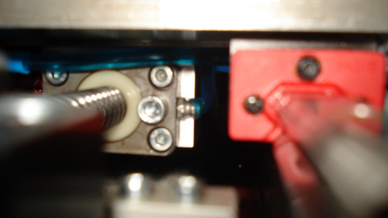

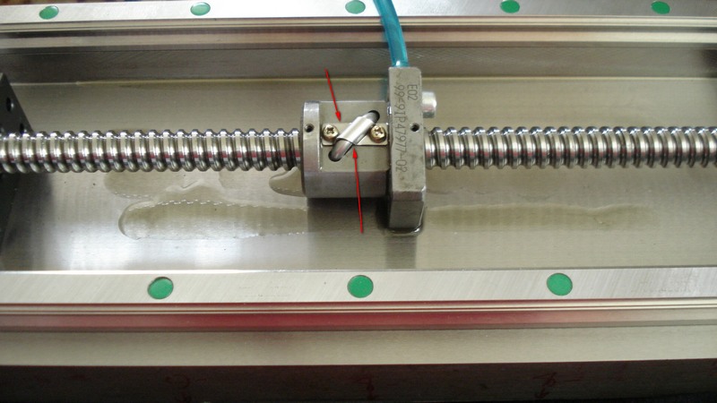

Доделываю масломагистраль Z оси. Смазывать думал минералкой. Но вот из под сепаратора шариков сочится масло.
DSC09478.JPG (5316 просмотров) <a class='original' href='./download/file.php?id=111347&mode=view' target=_blank>Загрузить оригинал (92.08 КБ)</a>
Зазоры в сепараторе явно не предназначены для жидкого масла (тестирую пока на 5W-30). Есть смысл уплотняться?

Не там так, спереди и cзади из под пыльника польется. Смазка в ШВП подается консистентная или подается жидкая, но чаще и будет вытекать.

aftaev писал(а):спереди и cзади из под пыльника польется.
Если по пыльнику значит смазка на винте.
aftaev писал(а):или подается жидкая, но чаще и будет вытекать
Я понял. Значит будем подавать маленькими порциями.
Re: Сопливит гайка ШВП
Nikomas писал(а):Если по пыльнику значит смазка на винте.
Смазка на винте, на шариках и выходит там где проще. Там где показываешь, там сделаны шариковые каналы из двух половинок, которые вставлены в отверстия.

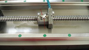

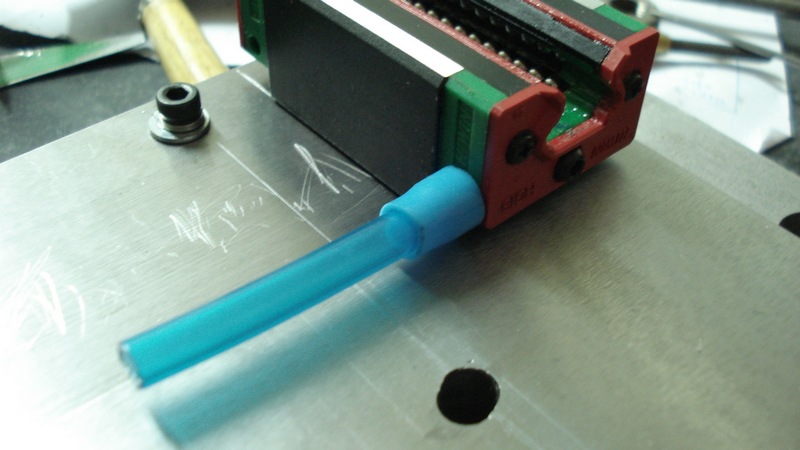

Немного не хватило бензотрубки на каретку чтоб потестить маслопровод.
DSC09479.JPG (5270 просмотров) <a class='original' href='./download/file.php?id=111370&mode=view' target=_blank>Загрузить оригинал (93.89 КБ)</a>
А может взять трансмиссионного масла? Оно то гуще минералки...
Nikomas
Сообщения: 681
Репутация: 64
Откуда: Беларусь
Сообщение Nikomas »

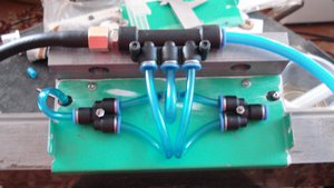

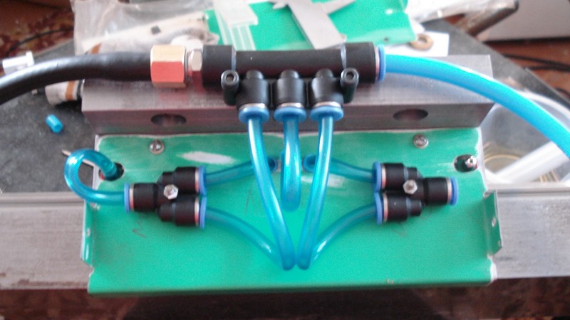

Кстати, для лучшей фиксации бензотрубки поверх натягивал еще 6ку пневмотрубку. Сидит все мертво.
DSC09473.JPG (5270 просмотров) <a class='original' href='./download/file.php?id=111371&mode=view' target=_blank>Загрузить оригинал (93.41 КБ)</a>

Всё интересно конечно. На сколько хватает трубки и воздушных фитингов по времени? Трубка дубеет от масла... В вашем случае она постоянно работает на сгиб. Как реализована равномерная подача смазки к подшипникам? Трубка одинаковой длинны или разные калибровочные отверстия...

Тоже интересен этот вопрос. Когда делал проект станка, о смазке как то и не задумывался... Теперь надо к отдельным элементам трубки тянуть. А коли так, то и до полуцентрализованной смазки недалеко. Мне кажется, сами фитинги вполне маслостойкими должны быть, а вот трубки... Для замены масла в мостах автор юзаю большой мёд. шприц с обычной трубочкой от капельницы. Уже больше года в масле, пока не шибко задубела. Вот думаю, если обычную прозрачную трубку из хозмага ф6 мм поставить, сдюжит?

valb писал(а):Трубка дубеет от масла...
Трубка масло- бензостойкая. Это та, которая прозрачная. В местах касания к железякам на нее насажена пневмотрубка 8мм.
valb писал(а):В вашем случае она постоянно работает на сгиб.
В моем случае все стационарно и изогнуто только один раз. Изгибаться будет только общий маслопровод (на фото он черный). Здоровенный такой толстый шланг для масло- бензомагистралей.
valb писал(а):Как реализована равномерная подача смазки к подшипникам? Трубка одинаковой длинны или разные калибровочные отверстия...
Хороший вопрос, но мне кажется для жидких смазок это условие не важно. Трубки примерно одинаковой длины. Я ж не Литол в 20 бар по магистралям толкать буду.

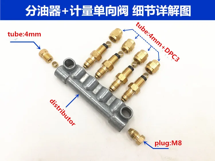

На каждой трубке, идущей к потребителю, должен стоять обратный клапан, чтобы масло не перетекало в самую нижнюю точку системы сообщающихся сосудов.
Эффект наблюдается для любого хоть чуть жидкого масла, в т.ч. и трансмиссионного.
Вот распределитель с минимальными питателями https://ru.aliexpress.com/item/oil-pist ... 0.0.OHOPei
