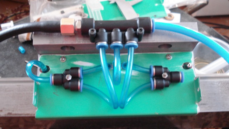

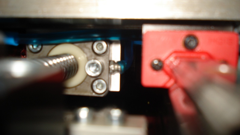

Доделываю масломагистраль Z оси. Смазывать думал минералкой. Но вот из под сепаратора шариков сочится масло.
DSC09478.JPG (5282 просмотра) <a class='original' href='./download/file.php?id=111347&mode=view' target=_blank>Загрузить оригинал (92.08 КБ)</a>
Зазоры в сепараторе явно не предназначены для жидкого масла (тестирую пока на 5W-30). Есть смысл уплотняться?
Re: Сопливит гайка ШВП
Не там так, спереди и cзади из под пыльника польется. Смазка в ШВП подается консистентная или подается жидкая, но чаще и будет вытекать.

Nikomas писал(а):Если по пыльнику значит смазка на винте.
Смазка на винте, на шариках и выходит там где проще. Там где показываешь, там сделаны шариковые каналы из двух половинок, которые вставлены в отверстия.

Немного не хватило бензотрубки на каретку чтоб потестить маслопровод.
DSC09479.JPG (5236 просмотров) <a class='original' href='./download/file.php?id=111370&mode=view' target=_blank>Загрузить оригинал (93.89 КБ)</a>
А может взять трансмиссионного масла? Оно то гуще минералки...

Кстати, для лучшей фиксации бензотрубки поверх натягивал еще 6ку пневмотрубку. Сидит все мертво.
DSC09473.JPG (5236 просмотров) <a class='original' href='./download/file.php?id=111371&mode=view' target=_blank>Загрузить оригинал (93.41 КБ)</a>
А вот с тавотницы ШВП бензотрубка слазит((
DSC09489.JPG (5230 просмотров) <a class='original' href='./download/file.php?id=111372&mode=view' target=_blank>Загрузить оригинал (90.25 КБ)</a>

Всё интересно конечно. На сколько хватает трубки и воздушных фитингов по времени? Трубка дубеет от масла... В вашем случае она постоянно работает на сгиб. Как реализована равномерная подача смазки к подшипникам? Трубка одинаковой длинны или разные калибровочные отверстия...

Если уж делать систему, то лучше вместо штатных тавотниц вкрутить специальные для подсоединения трубок подачи масла. Они и в России то по 60 руб, а на Али и того дешевле...

Трубка масло- бензостойкая. Это та, которая прозрачная. В местах касания к железякам на нее насажена пневмотрубка 8мм.
valb писал(а):В вашем случае она постоянно работает на сгиб.
В моем случае все стационарно и изогнуто только один раз. Изгибаться будет только общий маслопровод (на фото он черный). Здоровенный такой толстый шланг для масло- бензомагистралей.
valb писал(а):Как реализована равномерная подача смазки к подшипникам? Трубка одинаковой длинны или разные калибровочные отверстия...
Хороший вопрос, но мне кажется для жидких смазок это условие не важно. Трубки примерно одинаковой длины. Я ж не Литол в 20 бар по магистралям толкать буду.

Umnik писал(а):то лучше вместо штатных тавотниц вкрутить специальные для подсоединения трубок подачи масла.
Размеры у меня ооочень миниатюрные. Влезть там с такими фитингами не реально. Да и трубки надо как-то гнуть и концы развальцовывать. А с пневмо - оп, и готово.
