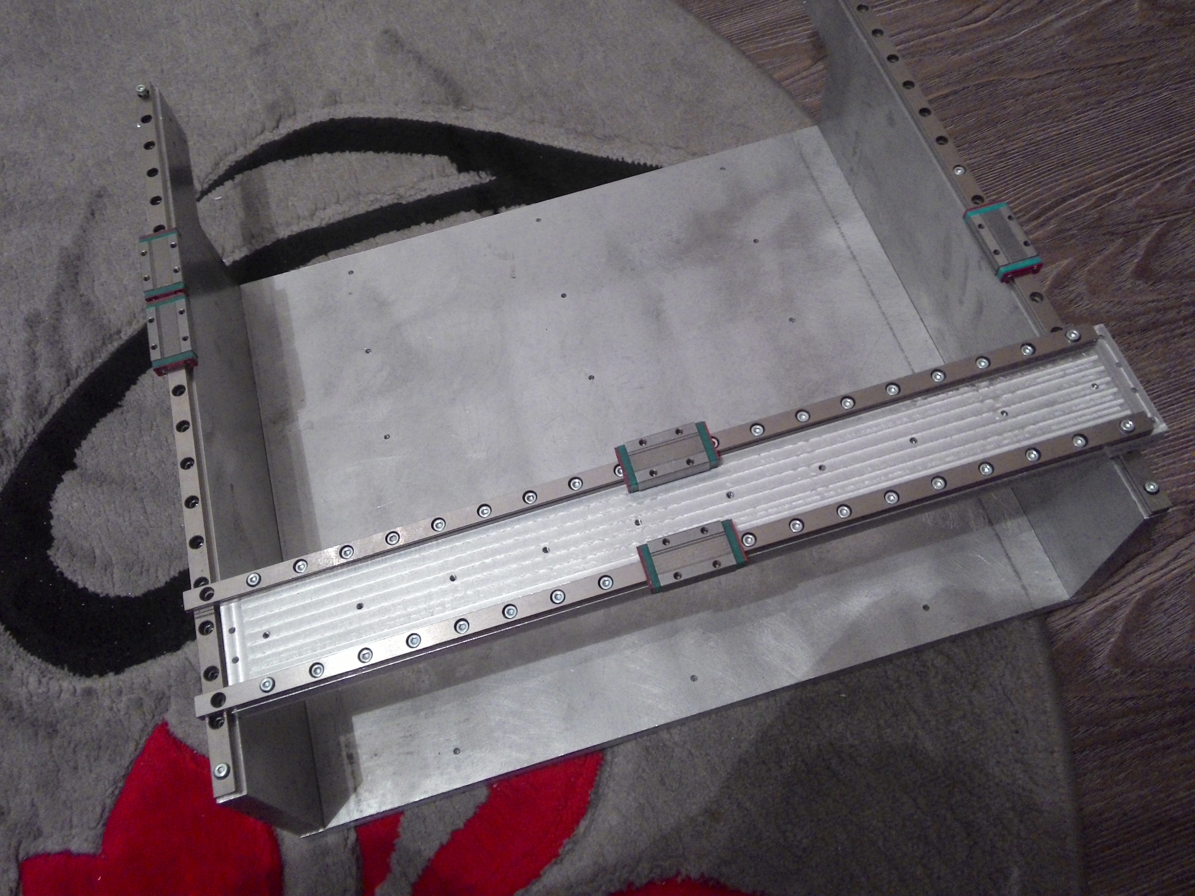

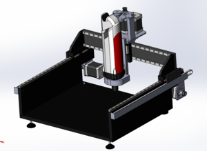

Портальный станок из дюралевого листа 12 мм.
Шпиндель Kress 1050 FME
ШД nema17 4 шт.
Рельсы MGN9
Ремни со стальным кордом X,Y
Трапеция с двумя латунными гайками по Z
Рабочее поле:
300х250
Обрабатываемые материалы:
Пластик, теккстолит
Вопрос:
Кто нибудь ставил такие китайские рельсы как они сверлятся?
Делал разметку под крепление на своем заводском ЧПУ, отверстия в рельсах на 400 мм уходят на 1 мм.
Каретки нельзя поставить на другую рельсу. Может шарики не в допуске?

боковины и балка почему входе проектирования получили именно такую конструкцию? земляк еще не поздно проект под 3d принтер заточить ;)

DrDWoo писал(а): Я не люблю 3D принтеры)
Планируется использовать в квартире - меньше грязи. Да и жесткость получше будет думаю.
Неилюзорно намекнули что жесткость будет ниже плинтуса.
Максимум для гравировки
Полюбому надо заквадрачивать пластину портала, внешние раскосы для наружных стенок станинки, уменьшить ход по Z

Достаточно задублировать уголками стол-стенки короба.
Задачи грызть "люминий" не стоит.

Для этого просверлены по центру балки отверстия, чтоб сзади прикрутить какую нить жесткость.
Так на нем ни кто не будет метал резать)
А ход по Z делать меньше 60 мм уже некуда)

Кстати рассверливаются они фрезой нормально.

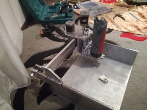

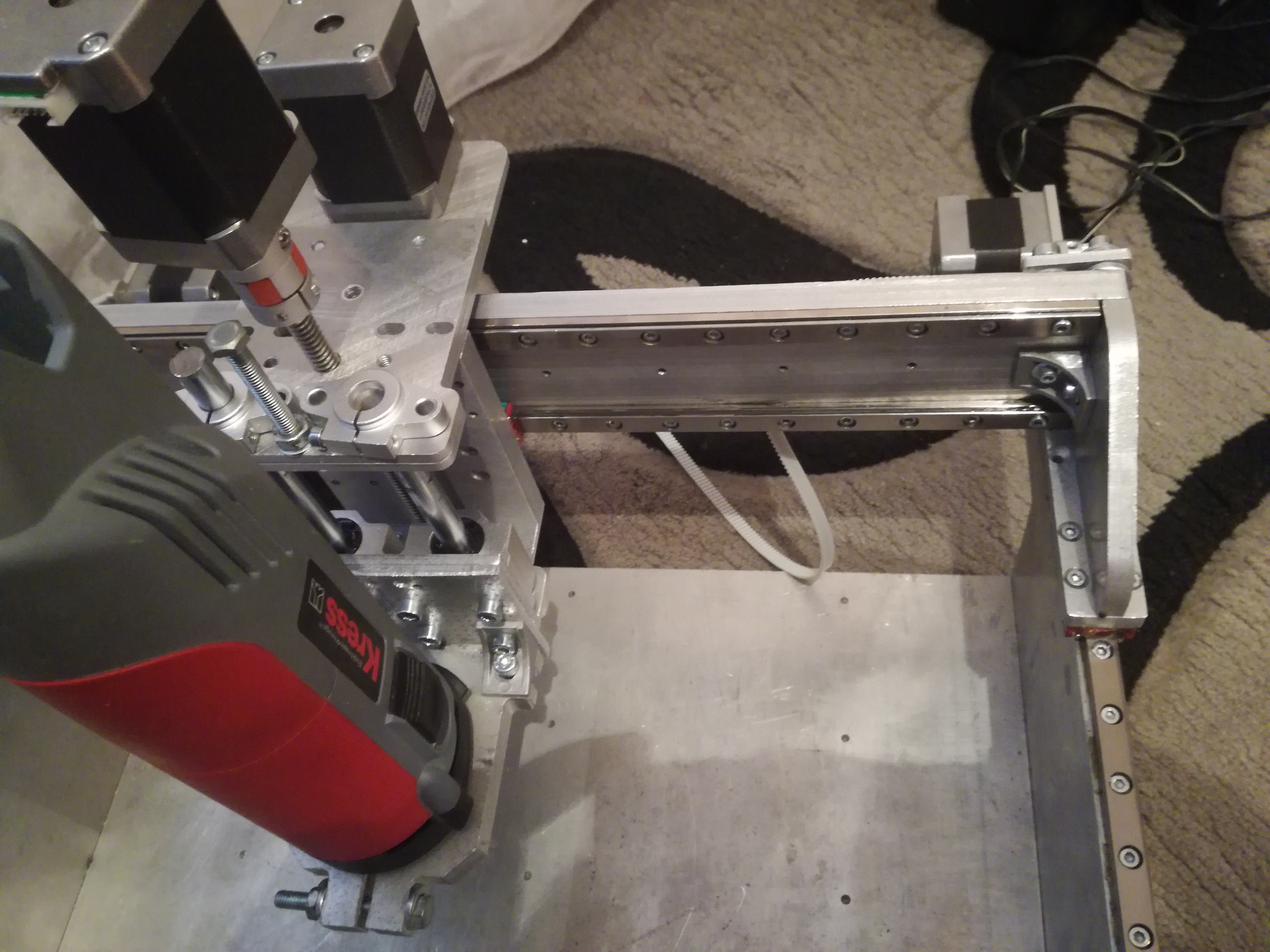

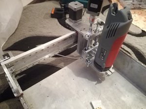

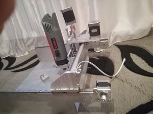

Станок постепенно приобретает форму) Для пластика и печатных плат, думаю сгодиться.
