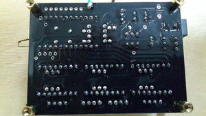

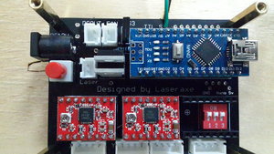

проблема такая. купил китайски станок 24*18 на ардуино нано с GRBL он у меня работал все резал. но в один прекрассный день он перестал отвечать. я перезалил прошивку и теперь совсем беда, програмно можно включить шпиндель и упралять одной осью одну сторону, как я понял , прошивке неправильно указаны выводы на плате, и так . как изменить прошивку? в какой программе меняется прошивка? если кто может помочь поправить прошику, буду оооочень благодарен!

а прошивка откуда? grbl же, вроде, бывает для уно и для меги. А на нане, строго говоря, немного другой микроконтроллер, нежеле на уне...

прошивку ставлю офф, но проблемма в том что китайцы не на те пины развели ардунио.пока я принял решение развести контакты как надо, посмотрим что выйдет...

Должно помочь https://yadi.sk/d/lQ1fXeEC3HRnk5
Вот ещё тема про этот контроллер http://www.cnc-club.ru/forum/viewtopic. ... 60#p349734
