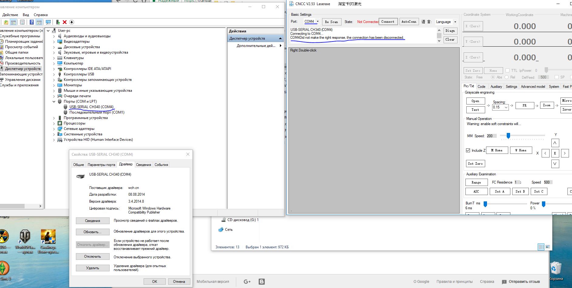

Ребята, добрый день. Купил себе лазерный станок для выжигания. https://www.aliexpress.com/snapshot/0.h ... 2616126046 И столкнулся с такой проблемой. Установил драйвера, запустил программу CNCC V2.50 laseraxe. в первый раз подключение прошло отлично. Но не разобрался с программой и решил поискать в интернете альтернативные варианты других программ. Скачал бенбокс и надо было прошить в программе сам лазер чтобы он заработал. Нашел прошивку но она не подола. Написал продавцу о проблеме, он сказал что этот станок с программой бинбокс не работает. а работает только с CNCC V2.50 laseraxe. Решил всетаки разобраться до конца с программой. с тут вылезла проблема теперь когда нажимаю кнопку коннект станок не подключается к компу(см рисунок ошибка). Думаю что слетела родная прошивка. потому что когда прошивал при помощи проги бинбокс та прошивка не встала.
Не подскажите где найти прошивку для платы
ошибка.JPG (9238 просмотров) <a class='original' href='./download/file.php?id=109953&mode=view' target=_blank>Загрузить оригинал (222.66 КБ)</a>

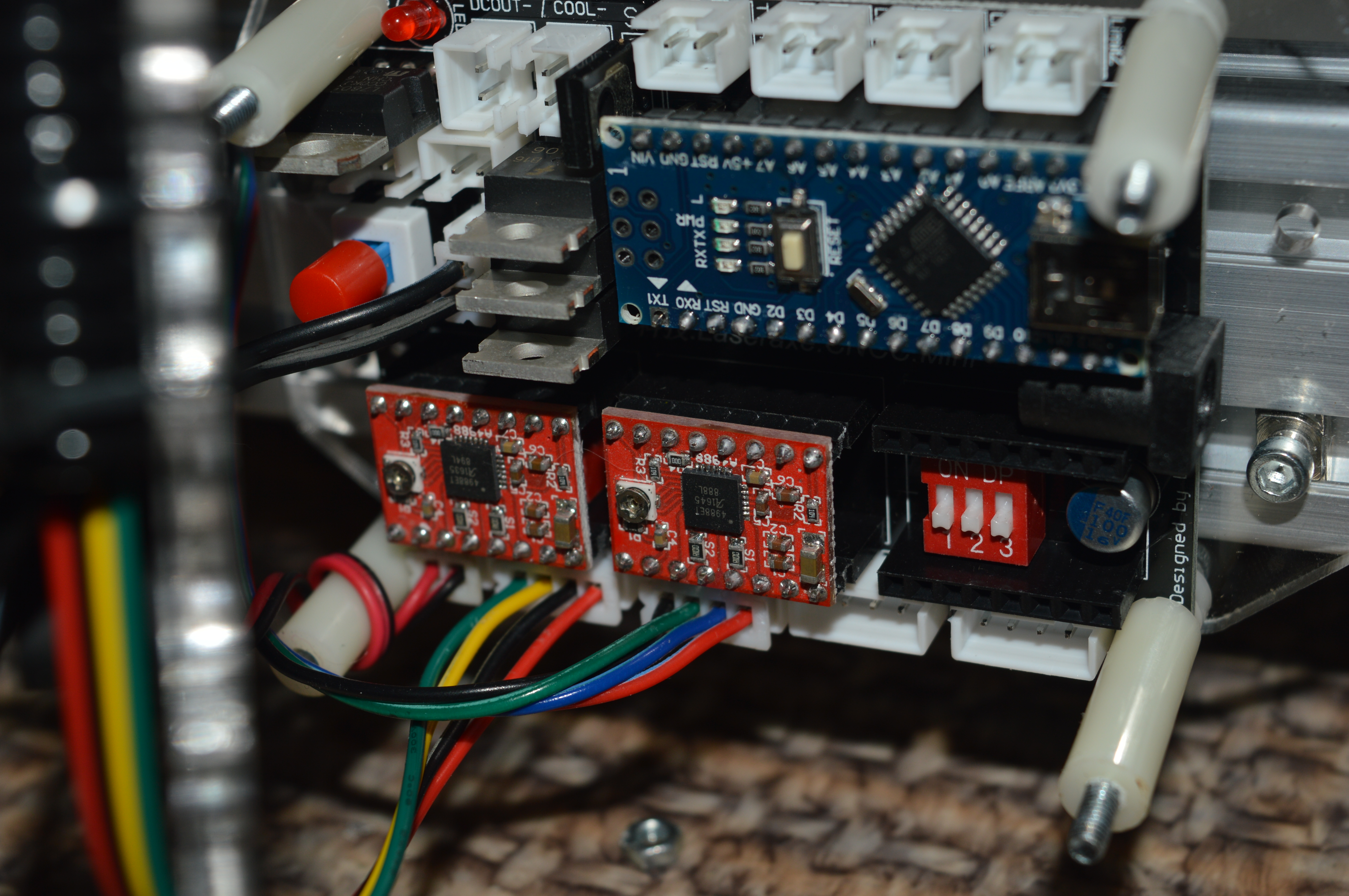

вот сама плата
DSC_1386.JPG (9236 просмотров) <a class='original' href='./download/file.php?id=109954&mode=view' target=_blank>Загрузить оригинал (7.8 МБ)</a>

Вот файлы от граверного с таким же контроллером работает с cncc https://yadi.sk/d/lQ1fXeEC3HRnk5

Спасибо. Вроде лазер заработал. А с программой CNCC он будет работать?

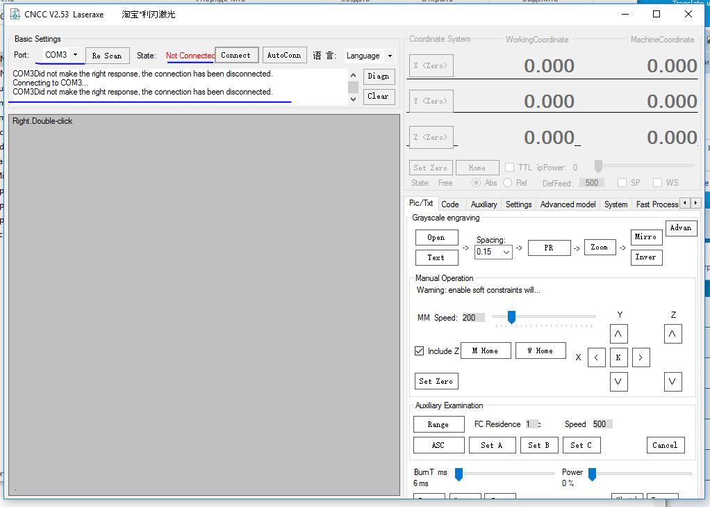

А у меня не хочет подключаться. Подключено по com3 пробовал по порту com 4. Выдает ошибку. COM3Did not make the right response, the connection has been disconnected.

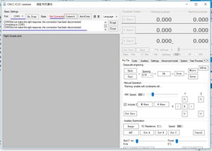

вот ошибка
ошибка1.JPG (9168 просмотров) <a class='original' href='./download/file.php?id=110193&mode=view' target=_blank>Загрузить оригинал (97.94 КБ)</a>

А от разрядности ОС зависит. Хотя я поставил на win10 х64 и на win7 x32. В проге Laseraxe_CNC картинку выжег. А в проге CNC не может подключиться к лазеру.

А тут еще такой нюанс на моей плате не написано что она nano3.
У меня сама плата laseraxe.CNCC.Mini. А плата управления atmel mega328r

У меня так же.
