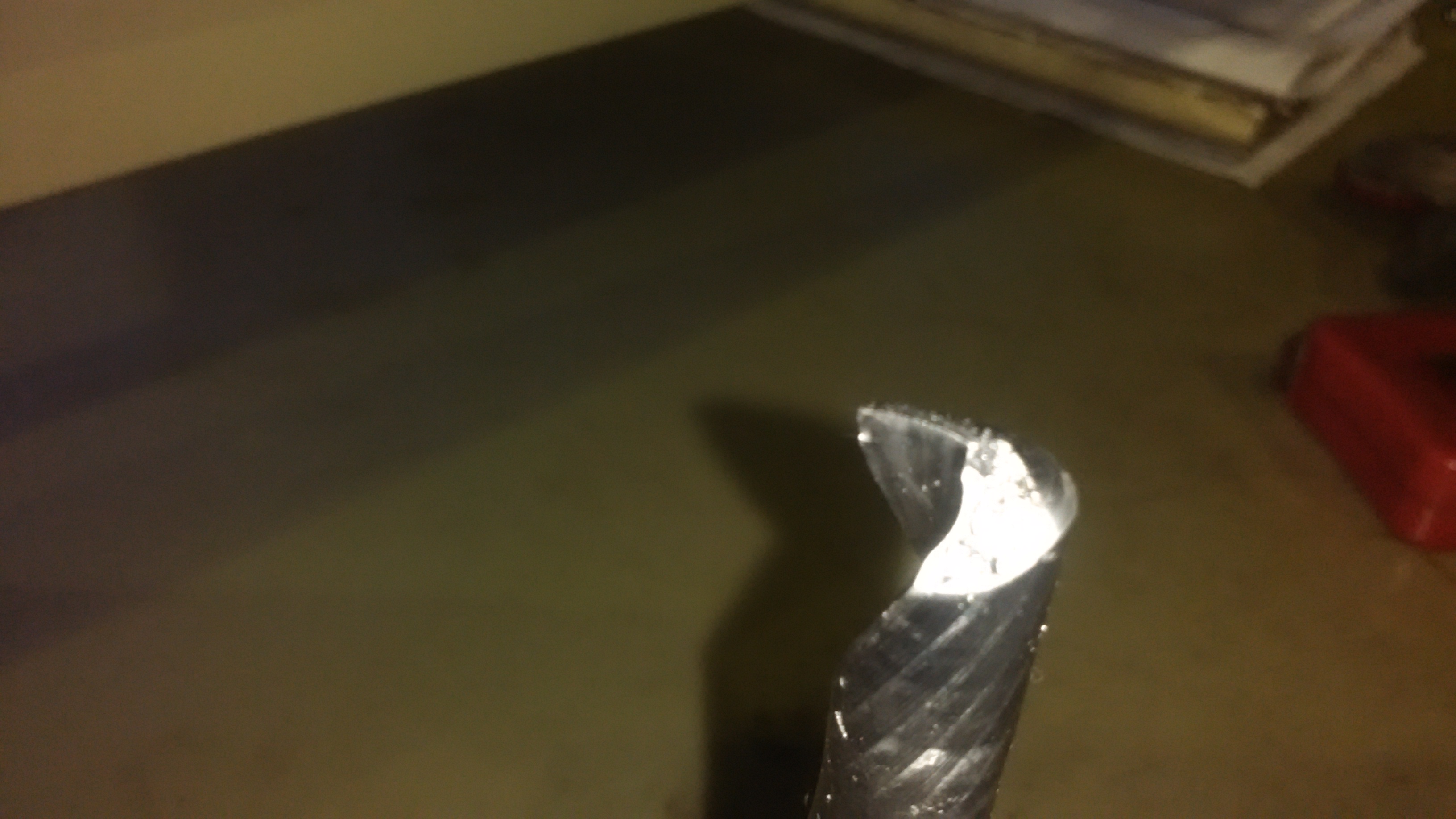

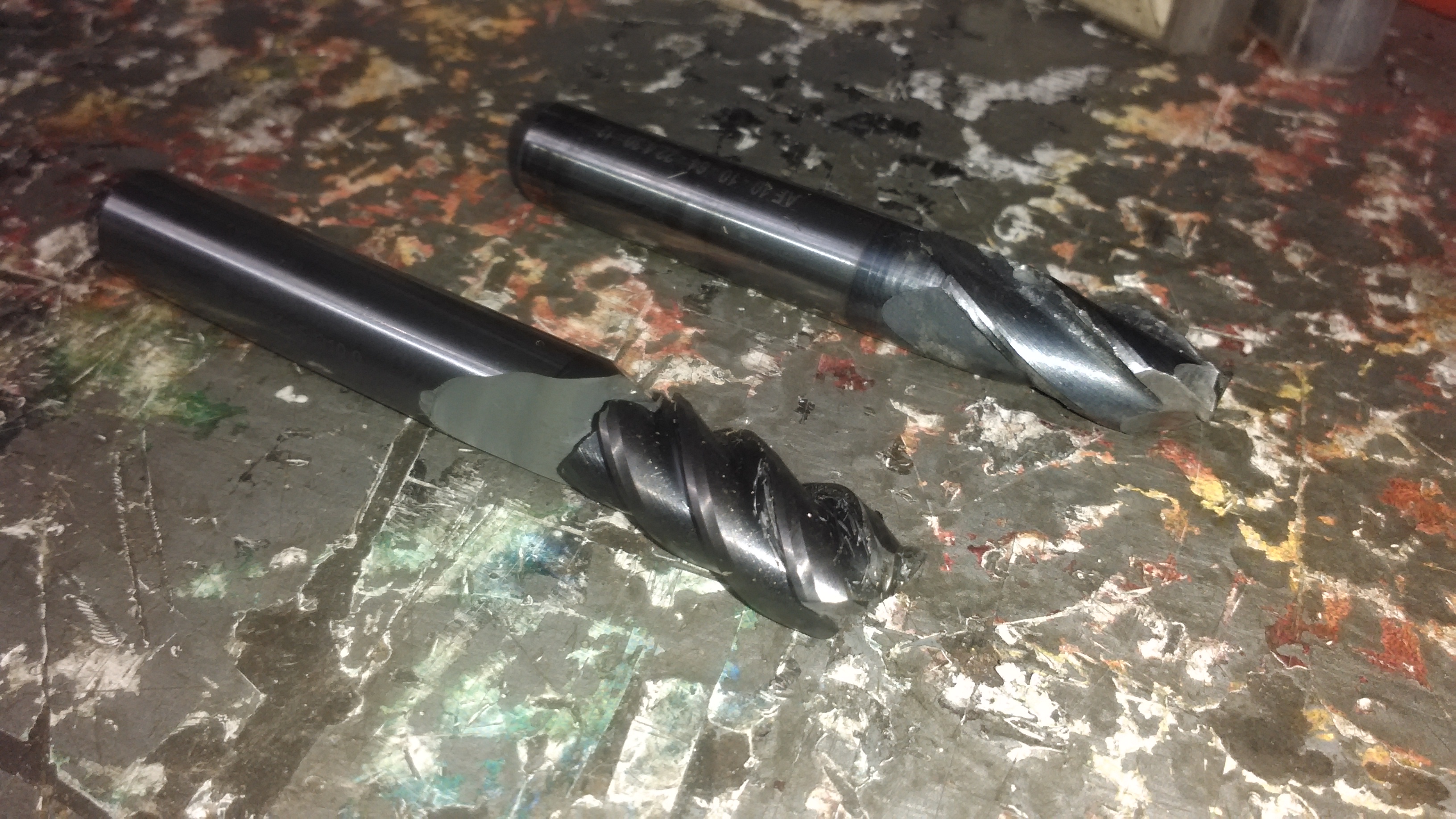

Привет всем!
Имеется станок по обработке алюм профиля,иногда дают сверлить или фрезеровать пазы в уголках,квадратной трубе и прочего сечения ,материал обычная сталь которая продаётся на рынках и является в любое время года под открытым небом.,вобщем работа фразой по металлу .Подскажите какие обороты и подачу ставить что бы фрезы не ломались?

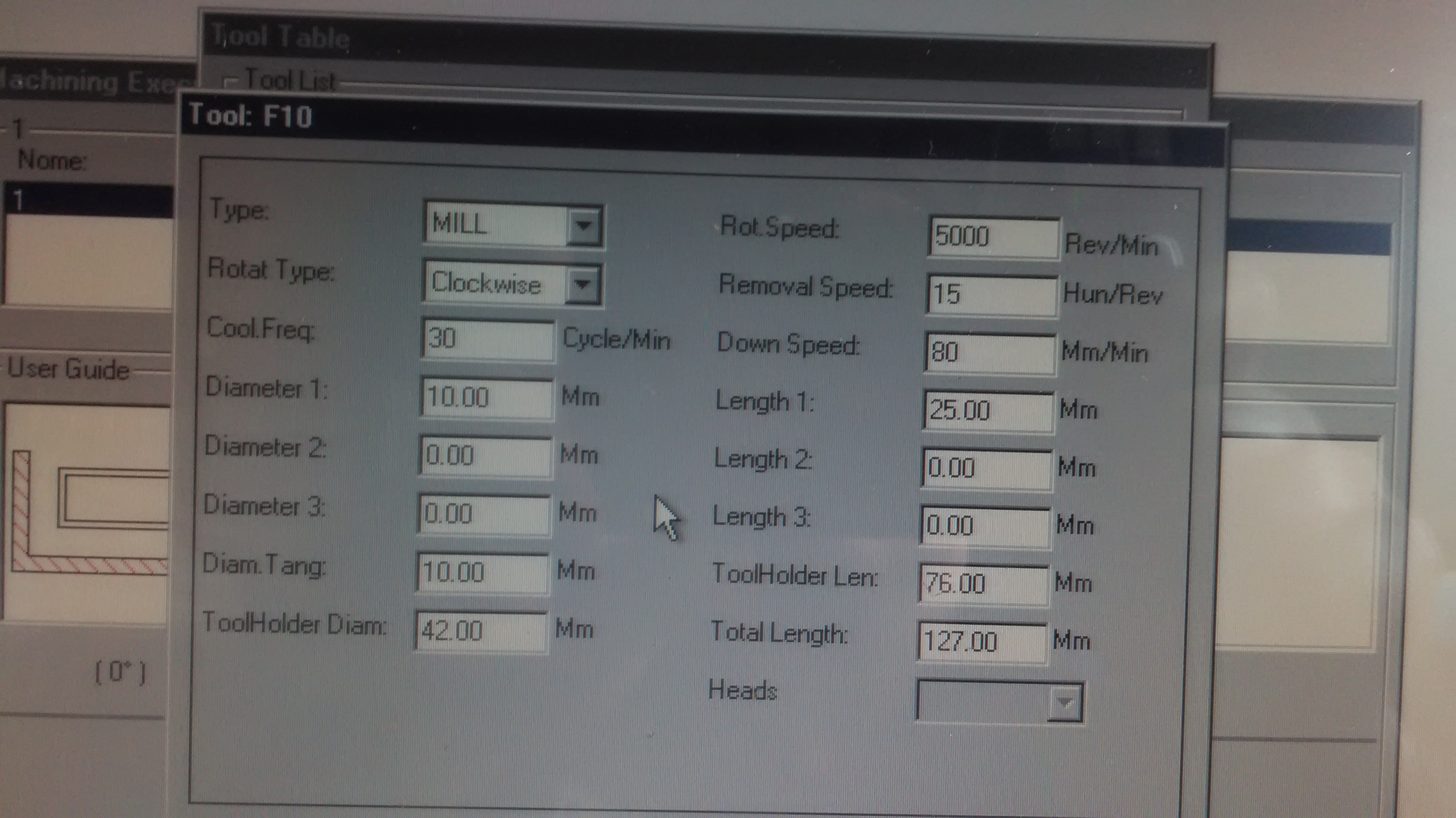

Они обе 10мм с 4 зубьями,дело в том что у меня в параметрах на фрезы можно поставить обороты,проход мм в минуту и выход.что за выход не понимаю,наверно когда заканчивает сверлить.

Фреза быстрорез?
Скорость для железа 40м.мин, обороты 1200. Подача 0.02-0.03 на зуб - 100-150мм/мин
Люминь -до 200м/мин, обороты до 5000. Подача 400-600мм/мин. При обработке алюминия (особенно мягкого), важно чтобы он не наплавлялся и не забивал фрезу. СОЖ применяй

С алюминием проблем нет,да и фрезы по алюминия у меня однопёрые,если только 4 или 3 ломается при подаче свыше 60мм.в минуту.
Ну на зуб у меня точно в настройках ни чего нет.
А СОЖ у меня просто масло прыскает.

Removal speed hun/rev ? по контексту я так понял 15сотых на 1 оборот фрезы. если она 4перая, выходит 0.037мм на зуб

Если перевести removal то получим(удаление, устранение, исключение, ликвидация, снятие).
Как я понял 15 для железа много и нужно ставить 0.037?

Работаю по алюминию однопёрой фрезой 10мм,обороты 7000,подача 120мм.мир,removal 15 много?

pechkin624 писал(а):подача 120мм.мир
в скриншоте это где?

Down speed это чем больше ставлю тем быстрее работает
Removal как вы говорите на зуб.
Обороты и так понятно.
Остальные параметры нам не нужны

down speed - скорость вертикального врезания. Фрезы не сверла, вертикально врезаться не любят. Им надо по спирали или зигзагами опускаться.

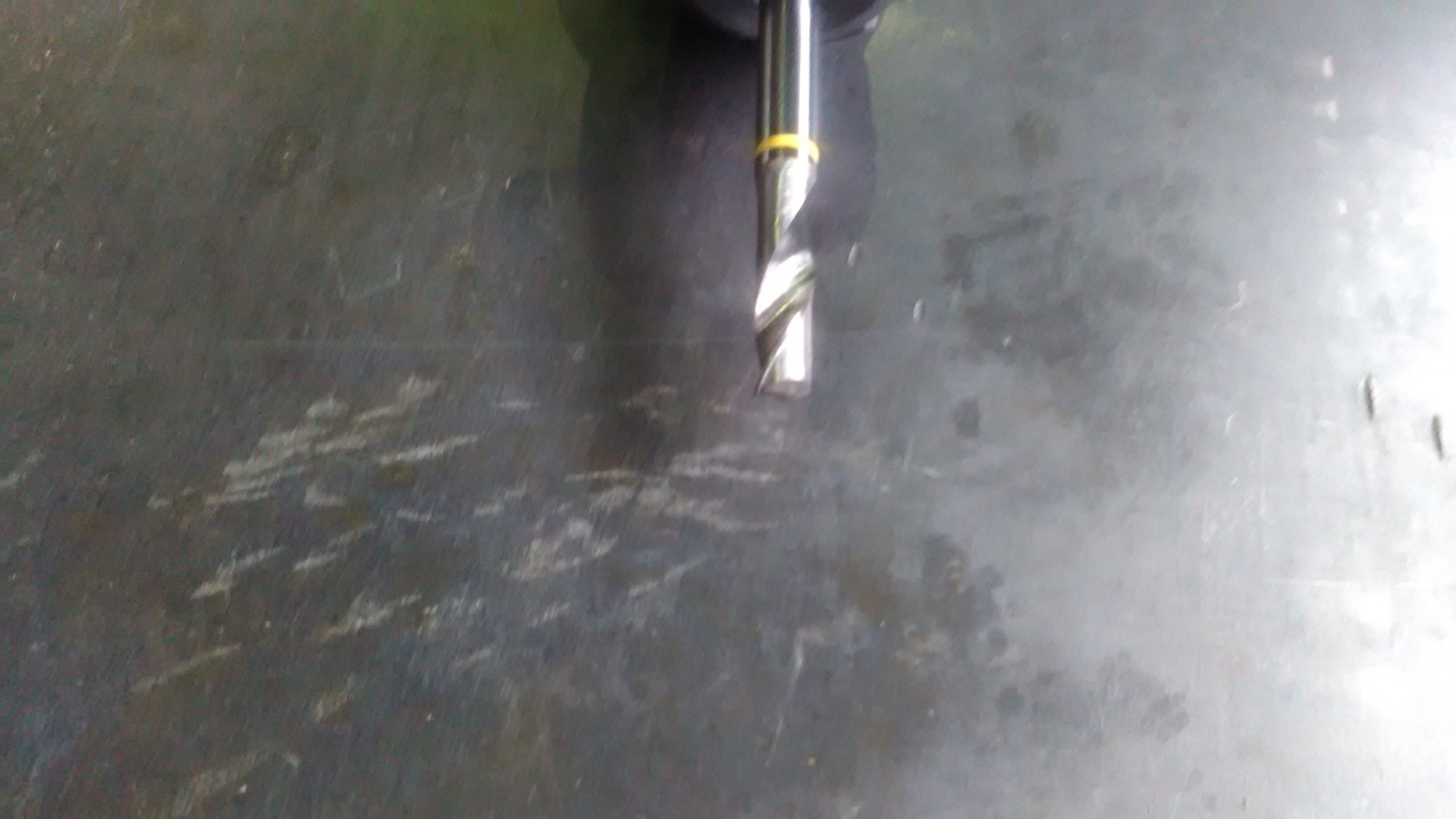

Вот такие фрезы по алюминия у меня,а что же тогда ставить для фрезы?Вроде как семь лет так стояло и работает.
Вернёмся к обработке стали(уголок,трубы),какие параметры нужно ставить и как приблизительно расчитывать?

Лучше изобрази что и как режешь.
Вдруг тупоносым торцом вертикально давишь в металл. Алюминьку худо бедно проплавляешь, а железка повыносливее будет

У меня сейчас нет обработки по стали,пока алюминий вот такой фразой и разные диаметры.
А фрезы что мне давали на обработку металла(они сломанные на верхних фото),имели плоский наконечник и как бы пропеллер слегка заострённый.
