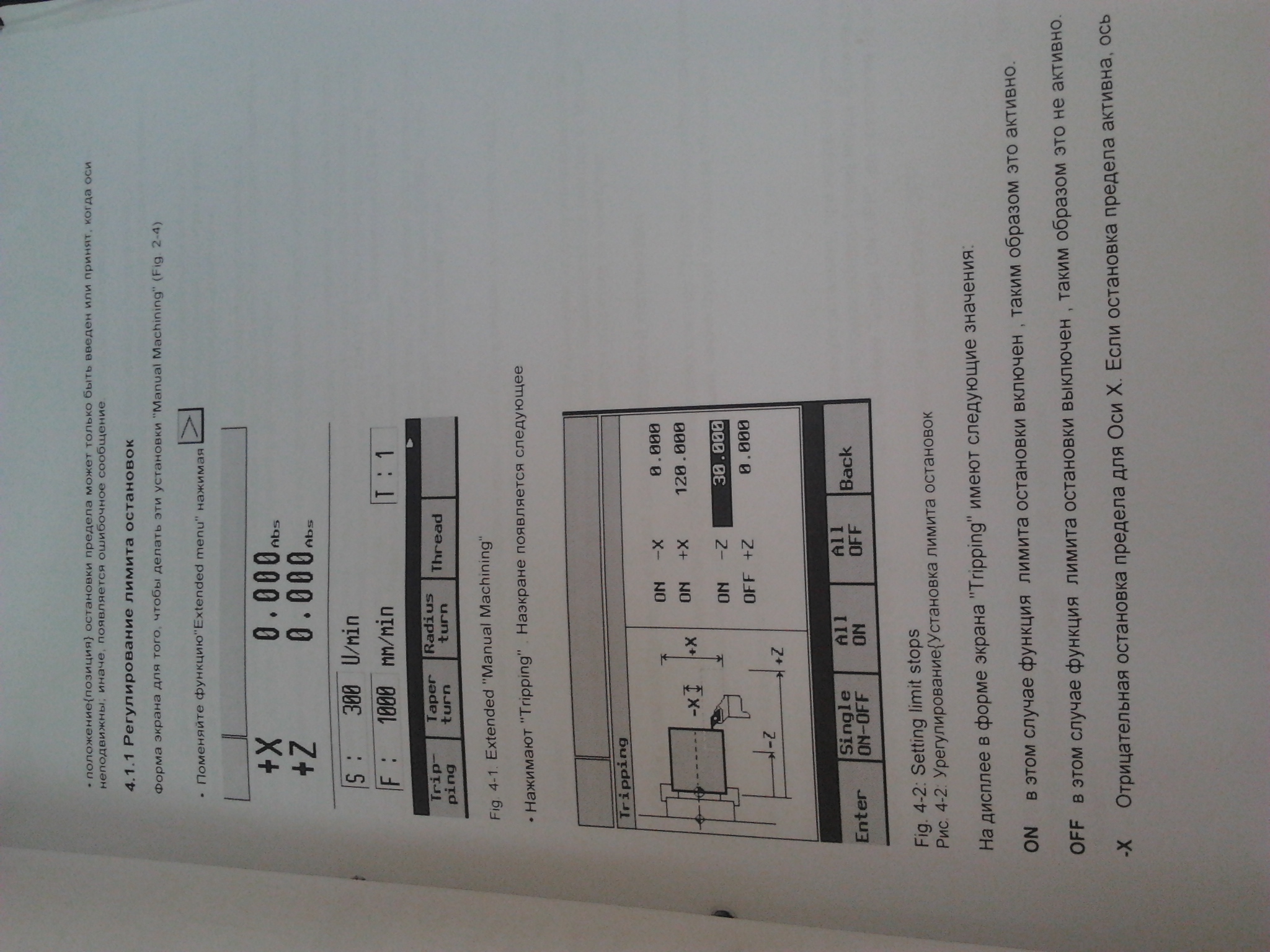

Токарный Numturn 420 ЧПУ Sinumerik 802S
До реферирования суппорт с инструментом по X и Z передвигается спокойно.
После реферирования, подводя суппорт по оси X+ к пересечению с осью шпинделя - выдает ошибку 10631, как я понял означает превышение лимита рабочей зоны, те упирается в программную зону обработки детали.
В мануале написано изменить параметры в Установочных данных.
SD 43420: WORKAREA_LIMIT_PLUS (work area limit plus)
SD 43430: WORKAREA_LIMIT_MINUS (work area limit minus)
Облазил все меню под всеми уровнями доступа(машинные, установочные и тд..) не выходит найти.
Параметры активации тоже не находятся.
SD 43400: WORKAREA_PLUS_ENABLE (work area limits active in the positive
direction)
SD 43410: WORKAREA_MINUS_ENABLE (work area limits active in the
negative direction)
Может кто подскажет

привет коллега
все очень просто перед тем как работать надо читать инструкцию
есть настройка границы осей в меню tripping ограничения оси -x , +x там же и z
2017-04-26 12.50.14.jpg (2318 просмотров) <a class='original' href='./download/file.php?id=109924&mode=view' target=_blank>Загрузить оригинал (969.24 КБ)</a>
