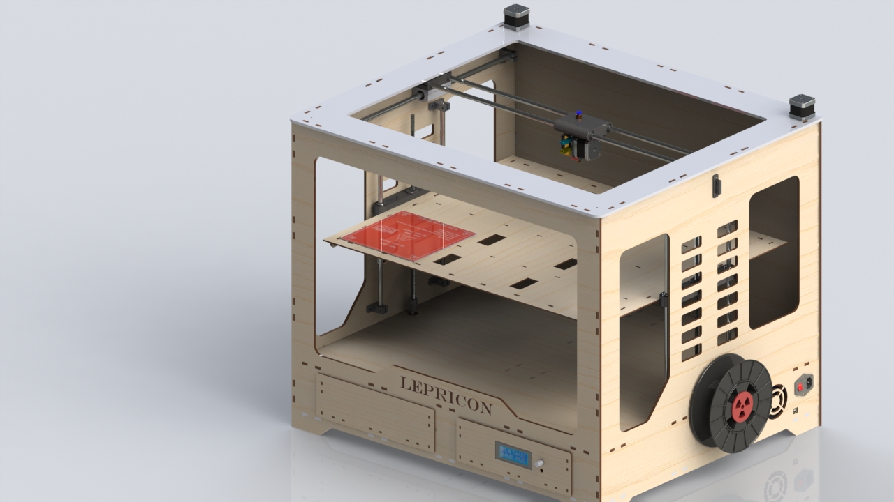

Такой хочу,поле 600mmх700mm по Z 400mm
Untitled.JPG (4278 просмотров) <a class='original' href='./download/file.php?id=109511&mode=view' target=_blank>Загрузить оригинал (402.32 КБ)</a>
Chpok
Сообщения: 371
Репутация: 18
Re: Выбор 3д принтера c бюджетом ~300usd +/-
Сообщение Chpok »
Да на всякий случай,он у меня уже с таким полем,только конструкция типа прюши,добился нормальной печати,хочу на другие скоростя перейти

alexzvon писал(а):Тот что на фотке кит интересный тоже, не видел такого)
Тот что на фотке не воплащен в материю еще, только в солидворксе живет.
