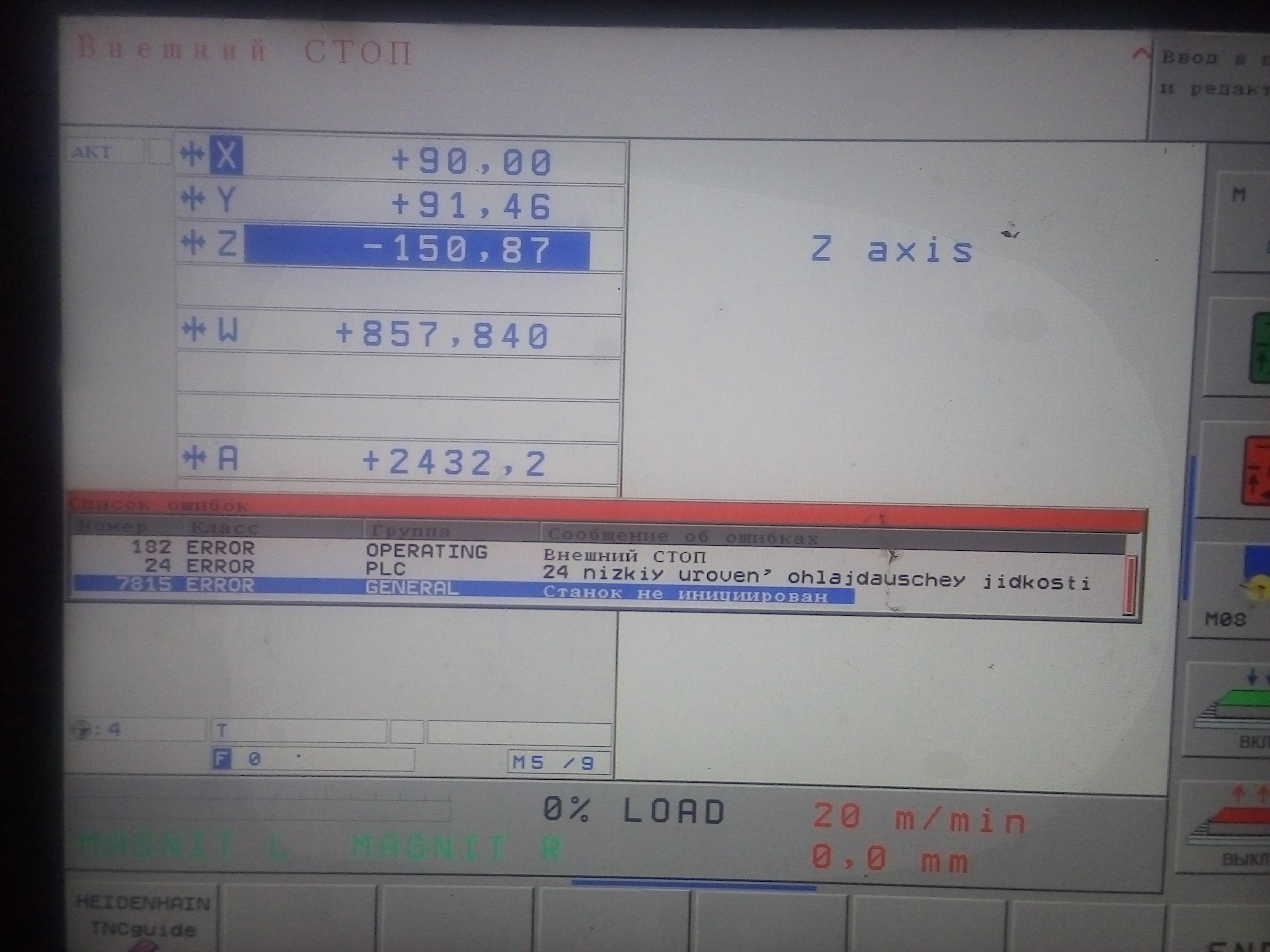

Вопросы: Станок работал, работал, затем появляется следующая ошибка:
Что пробовал:
Что плучилось:
Что не получилось:
Ориентировочный бюджет:
Не могу понять, что у нас просходит со стойкой. Станок работал, работал, затем появляется следующая ошибка:
7815 Станок не инициализирован.
Затем возникает проблема с осью Z, не может отреферироваться ось Z. Наши действия: пробуем менять жесткий диск с другой раннее сохраненной рабочей копией. Это не помогает, ось Z по-прежнему не может отреферироваться.
Далее пробуем скинуть сигнальный кабель энкодера оси Z, включаем станок без энкодера. Затем выключаем станок, снова подключаем энкодер оси Z и включаем станок. После этих манипуляций ось Z начинает реферироваться.
Что происходит? Проблема с энкодером или возможно дело в какой-нибудь батарейке. В MC 422C есть буферная батарейка, может быть дело в ней?

При севшей батарее появляется надпись о необходимости замены батареи.Посмотрите что в лог файле пишет для начала.

Проверять сигнальный кабель на энкодер оси Z? Что вообще такое может быть? Дело не в жестком диске, какие провода проверять? Можно по-подробнее где посмотреть этот лог-файл?
Не подскажите где и в каких параметрах посмотреть локальное время на стойке Heidenhain iTNC 530. Система HeROS.
Можете привести пример как правильно пользоваться командой CM 9055?

При нажатии кнопочки "HELP" появляется информация о причине ошибки и способах её устранения.
