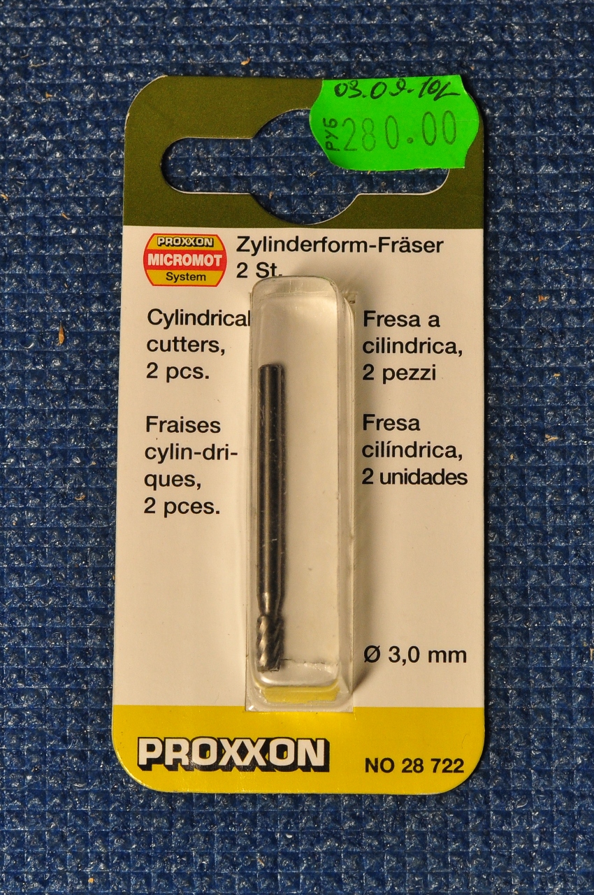

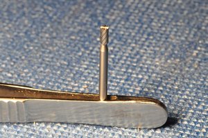

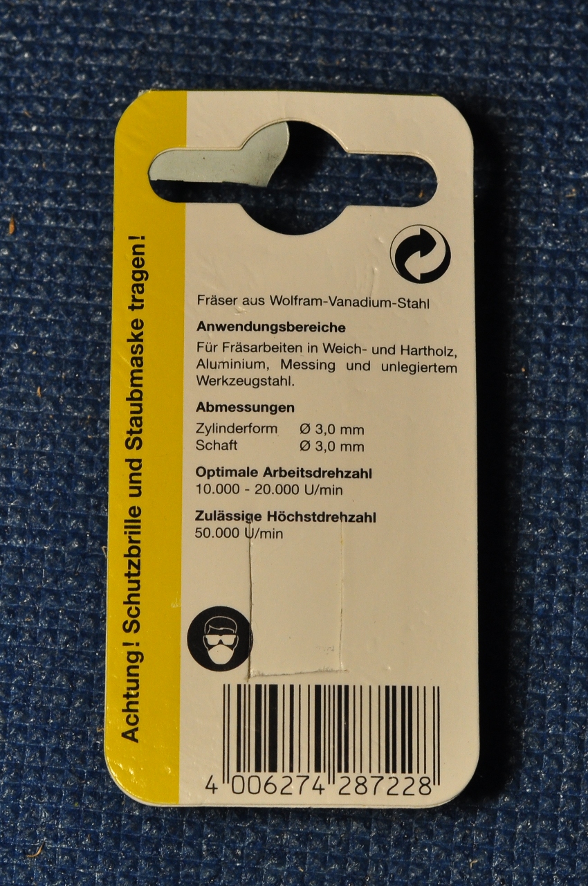

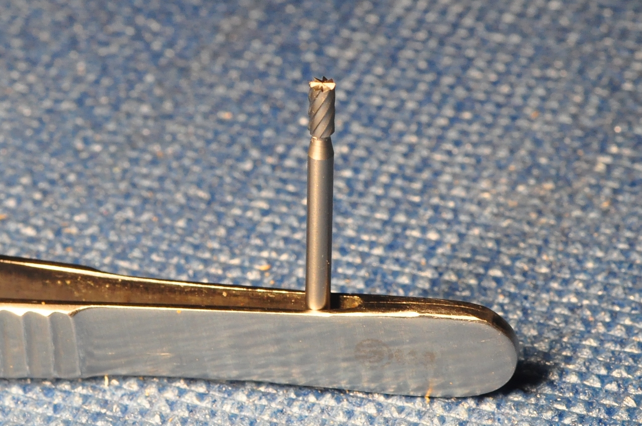

А вот и фотографии... Кто-нибудь знает немецкий? Интересно, что там на коробочке написано?

Фрезер из фольфрам-ванадия-стали
Для фрезеровки мягкого и твердого дерева, алюминия, латуни, жёлтой меди, нелегированной инструментальной стали.
остальное и так понятно.

Nick писал(а):А вот и фотографии... Кто-нибудь знает немецкий? Интересно, что там на коробочке написано?
Хай Ник, там написано для фрезеровки мягкого и твёрдого дерева, Алюминия, латуни/бронзы, не легированной инструментальной стали
