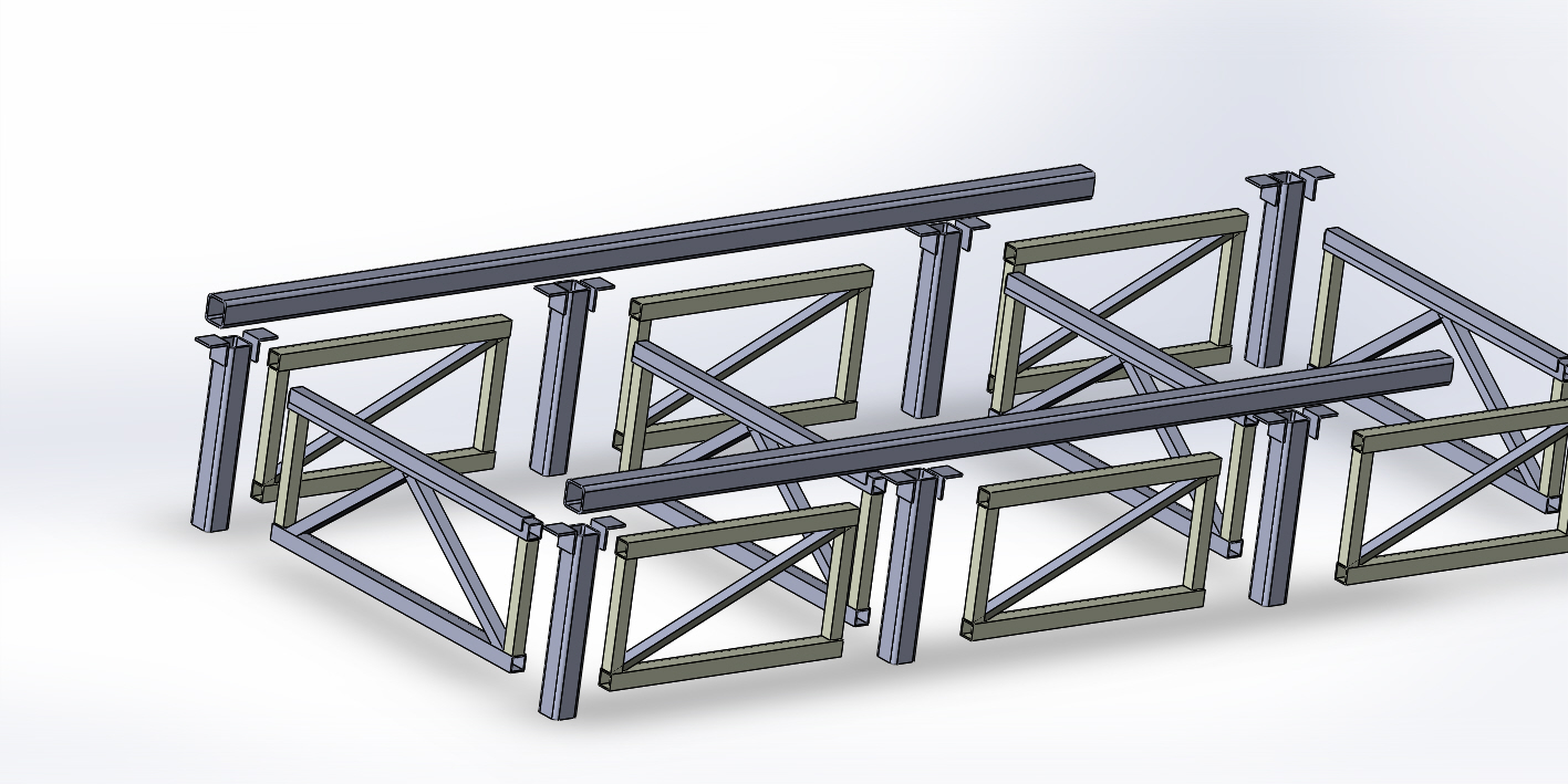

Всем привет.
Мои планы по построению станка. Есть первые очень черновые наброски.
Станина из профильной трубы 100х100х10 и 60х60х5.
Оси X и Y труба 100х100х10
Ось Z и алюм. плиты.
Крепление сварка+ болтовое соединение. Возможность юстировки после полной сборки всех компонентов.

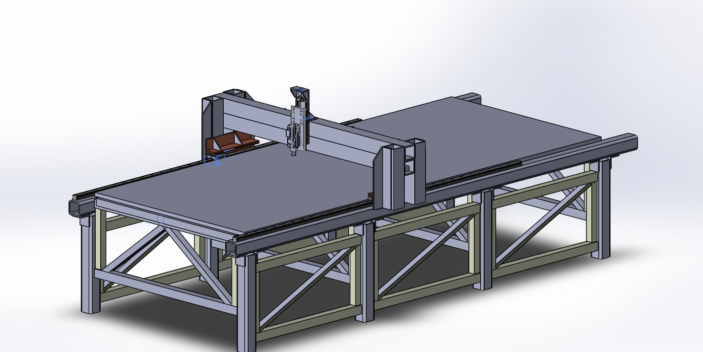

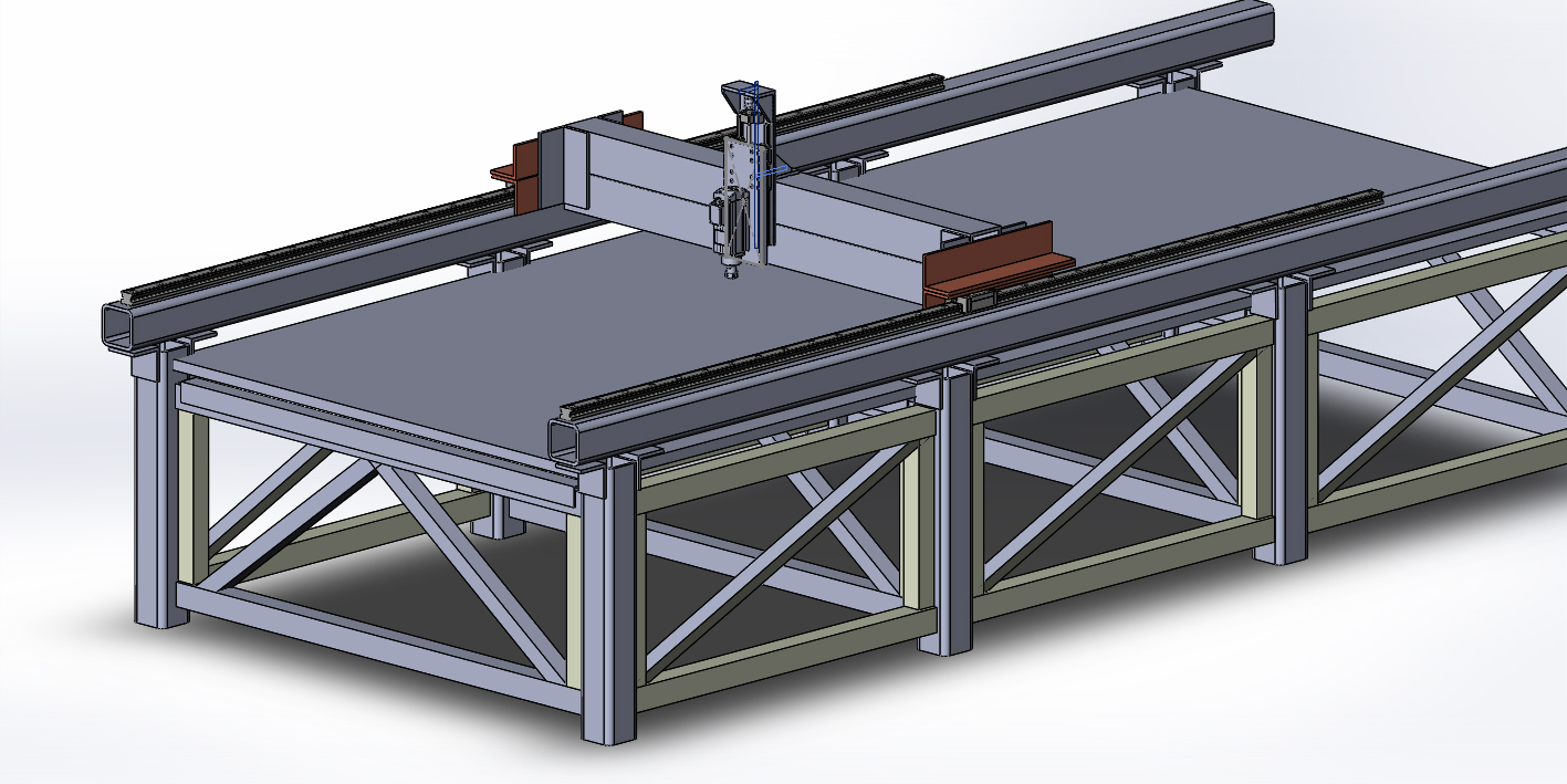

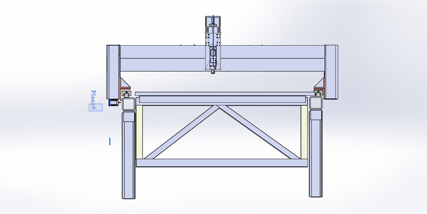

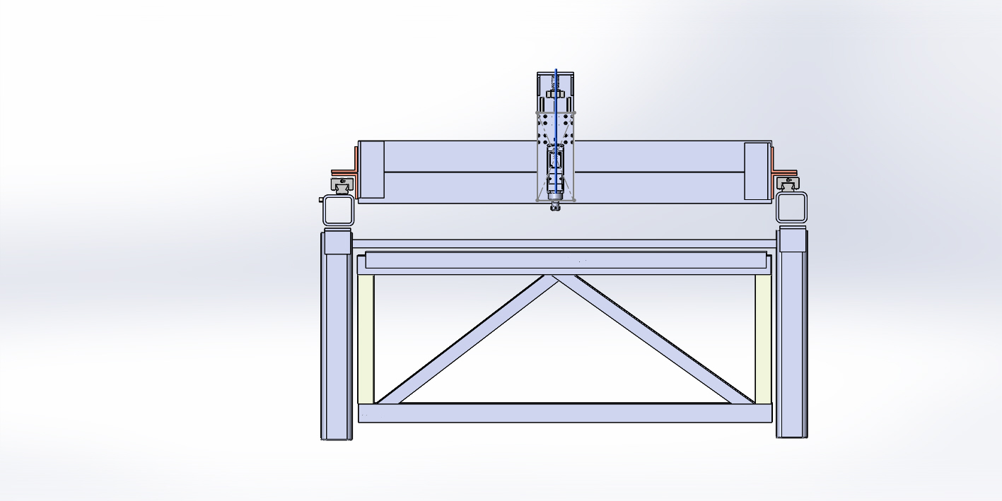

Первый вопрос по компоновке: какой из двух вариантов более рационален в плане эксплуатации, нижним столом или верхним?
11.JPG (2408 просмотров) <a class='original' href='./download/file.php?id=107472&mode=view' target=_blank>Загрузить оригинал (152.6 КБ)</a>
22.JPG (2408 просмотров) <a class='original' href='./download/file.php?id=107473&mode=view' target=_blank>Загрузить оригинал (145.25 КБ)</a>
44.JPG (2408 просмотров) <a class='original' href='./download/file.php?id=107475&mode=view' target=_blank>Загрузить оригинал (290.61 КБ)</a>
33.JPG (2408 просмотров) <a class='original' href='./download/file.php?id=107474&mode=view' target=_blank>Загрузить оригинал (412.96 КБ)</a>
С нижним столом вроде как меньше стружки летит на рельсы, но балка портала увеличивается.
С верхним легче плиты загружать.
Станина:
станина.JPG (2397 просмотров) <a class='original' href='./download/file.php?id=107476&mode=view' target=_blank>Загрузить оригинал (407.86 КБ)</a>
Балка портала в обоих вариантах должна быть на всю ширину стола.
Вы во втором варианте сделали ее короче. Балку прикрутили к кареткам через уголки, ослабив это место.
В первом варианте удобнее работать на столе, но сложно в реализации.
Во втором варианте балку легче сделать жесткой, так как отсутствуют боковины создающие дополнительное плечо.
Тут на форуме мудрейшие советовали размеры балки:
если балка будет 2 метра, то минимальная труба это 200x200x8
если 1,5 метра - 180x180x6
если 1 метр - 160x160x6
если пол метра - 120x120x5
