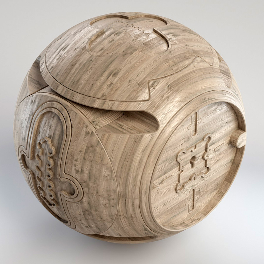

Сразу скажу, что я дизайнер, но вообще не разбираюсь в станках и фрезеровке (и может даже ошибся веткой форума).
У меня есть такая модель, и хотелось бы узнать, можно ли сделать ее с пом. фрезеровки ? Т.к. нехочется делать 3д печать из пластика, а хочется именно дерево.
И к кому в МСК можно обратиться с таким запросом ? А то "резные ножки, балясины, столбы" както враждебно настроены )))
Заранее спасибо !
_frezer 04_sm.jpg (8100 просмотров) <a class='original' href='./download/file.php?id=107201&mode=view' target=_blank>Загрузить оригинал (255.65 КБ)</a>

А оно еще и выдвигается?

С помощью фрезеровки сделать можно.

Спрошу еще раз: это цельная штуковина, или это типо головоломки и имеет выдвижные части?

Aftaev, изначально рассматривается самый простой вариант без выдвижных частей.

Очень похоже что именно эта деталь на фото сделана из 4 частей:
1. Шарик с отверстием и без боков - делалась на 4-й оси
2. и 3. Бока резались в 3д обработке на плоскости и впоследствии приклеены к шарику
4. Вставной цилиндр, который тоже похоже состоит из 3 деталей сделанных как выше описано.

nevkon писал(а):....сделана.... делалась....резались ... приклеены...сделанных как выше описано.
Это 3Д модель и ТС интересуется можно ли её изготовить посредством фрезеровки ;)
Ответ - можно,но сложно и недёшево.

любой станок, у которого есть 4 ось.
3 установки.
диаметр шарика какой?
