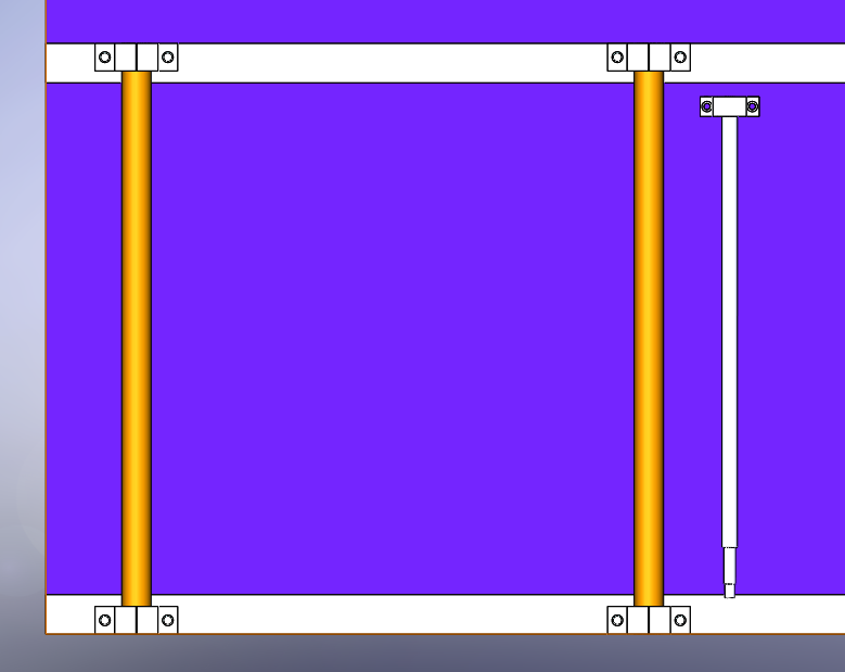

Всем привет. Валы диаметром 30мм, хочу с боку поставить передачу ШВП 1605, есть ли существенная разница между установкой по центру и справа? :problem: :thinking: Я думаю это не будет иметь особой разницы.
Screenshot_42.png (6109 просмотров) <a class='original' href='./download/file.php?id=106976&mode=view' target=_blank>Загрузить оригинал (35.49 КБ)</a>

Oxford писал(а):Всем привет. Валы диаметром 30мм, хочу с боку поставить передачу ШВП 1605, есть ли существенная разница между установкой по центру и справа? Я думаю это не будет иметь особой разницы
вообще разницы никакой.
я бы поставил перпендикулярно, под одним из валов. так торсионный момент инерции будем максимальный и на коротком плече эффект трибостатики будет проявляться максимально эффективно, более 50кН/м2 можно получить, и это практически без использования граммположительных спинов.

Oxford, разница есть. ставьте по центру.

Oxford, разницу расскажут в курсе деталей машин :) мы не на лекции, пересказывать мне не хочется
Oxford писал(а): Вал 12мм, ШВП 1204. Один вал поставить хочу. Насколько хуже чем с двумя валами.
тоесть вместо второго вала швп? вообще плохая идея. швп должна нести осевую нагрузку, все боковые ей вредны

Oxford, нельзя так ставить. думаешь почему производитель не рекомендует подъезжать к опорам впритык? мелкие несоосности в сотку убивать будут гайку и шарики.

Сообщения: 2098
Re: Место установки ШВП
Посчитайте усилия для классической схемы на валах и для схемы винта сбоку - сразу поймете (подсказка - оставьте только один дальний вал для расчета).
По зетке - угадайте какой реальный диаметр винта 1204 ШВП и какую ШВП надо поставить чтобы заменить ею 12 вал (теоретически)?
