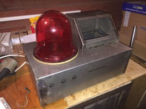

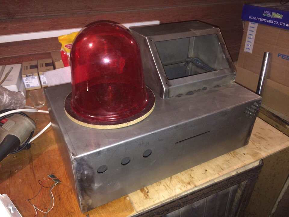

Здравствуйте беспокойные умы. Сегодня речь пойдет об установке магнетронного напыления, полностью спроектированной и изготовленной своими руками.
Надеюсь что данная установка подходит под тематику раздела.
https://www.youtube.com/watch?v=nnrAA2lZFVY
Для начала я вкратце постараюсь ответить, для чего нужны подобные установки и что же такое, ионно-плазменное распыление.
Мишень - это тот материал, который распыляется.
Подложка - это, то на что происходит напыление.
Установки такого рода позволяют формировать на подложках тончайшие слои токопроводящих материалов (в основном металлов). В качестве подложек может использоваться как токопроводящий, так и диэлектрический материал. А для того чтобы сформировался нанослой, например какого либо металла на подложке, требуется сначала хорошенько атаковать металл плазма-образующими ионами, для этого используют зажжение плазмы тлеющего разряда при пониженном давлении и магнетрон в качестве ловушки для электронов.
https://www.youtube.com/watch?v=Q_h8Jw6pS2Y
Давайте рассмотрим простейшую схему магнетрона и его работу, и вы поймете, почему он является ловушкой (постараюсь без особой научности, но думаю, что многие будут против, так как некоторые моменты без этого не объяснить, но я постараюсь).
Классический тлеющий разряд загорается при постоянном токе, и ток течет от анода к катоду. Катодом является плоская мишень, под которой находится кольцевой магнит. Электроны летящие от катода, ионизируют газ в объеме, ионы которого попадают в мишень, из нее выбивают атомы которые вновь сталкиваются с электронами, тем самым их часть ионизируется… В общем образуется электронная лавина, которая закручивается магнитным полем и не дает им после столкновений улететь, тем самым магнит удерживает электроны и при этом увеличивается образование атомов, которые осаждаются на подложке, тем самым формируя пленку.
А теперь от теории к практики. Так как я занимаюсь различными плазмохимическими технологиями при атмосферном давлении, то через какое-то время возник интерес и к пониженному давлению. Источник питания тлеющего разряда у меня уже имелся в наличии, его я сделал давно. И после покупки вакуумного насоса, начались эксперименты, которые выявили некоторые трудности при работе с пониженным давлением.
https://www.youtube.com/watch?v=v_3SfknsmJc
Подводя итоги этой части статьи, можно сказать, что работа движется, получается немалый опыт и дополнительные знания. На данный момент, готов корпус в железе, он будет покрашен, после чего начнется сборка.
Кому интересно, подписываемся на канал и следим за постройкой установки.

Интересно, а как форма электродов влияет на плазму? Может кольцо? Или кольцо с иголками обращенными в центр?

А на колпаке пленка не оседает?
Re: Установка магнетронного напыления пленок металлов
CybSys, небольшой совет: На стеклянный купол одень сетку. Как на видео. Когда стекло устанет от опытов, лопнет и разлетится.
N1X писал(а):А на колпаке пленка не оседает?
на видео видно что будет со стеклом :)
https://www.youtube.com/watch?v=Z0j8LgP4etY
CybSys писал(а):И после покупки вакуумного насоса, начались эксперименты, которые выявили некоторые трудности при работе с пониженным давлением.
Трудность будет в том что нужен нормальный вакуум и его чем то мерить. Судя по видео используется одноступенчатый форвакуумный насос. А для чтобы напылять больше спектр металлов, например Ал нужен вакуум глубже. А для этого нужны несколько ступеней насосов. Форвакуумный+турбомолекулярный Re: Что я урвал, хвастаемся покупками, завидуем и облизываем #3755. Или форвакуумный + дифузионник(паромаслянный).

tooshka писал(а):Интересно, а как форма электродов влияет на плазму? Может кольцо? Или кольцо с иголками обращенными в центр?
Конечно форма влияет... Вот к примеру при высоком давлении (например атмосферном), разряд будет пробивать в наименьшем межэлектродном расстоянии, и не важно какие будут электроды, игольчатые или плоские. А при низком давлении (вакууме) разряд будет более объемный. Все это конечно объяснимо... может в одном из видео постараюсь рассказать.
В моем случае анод я сделаю кольцом.
N1X писал(а):Интересная тема кстати :)
Как уже здесь сказали, пленка будет образовываться не только на подложке, но и на колпаке, так как атомы от мишени летят в разные стороны

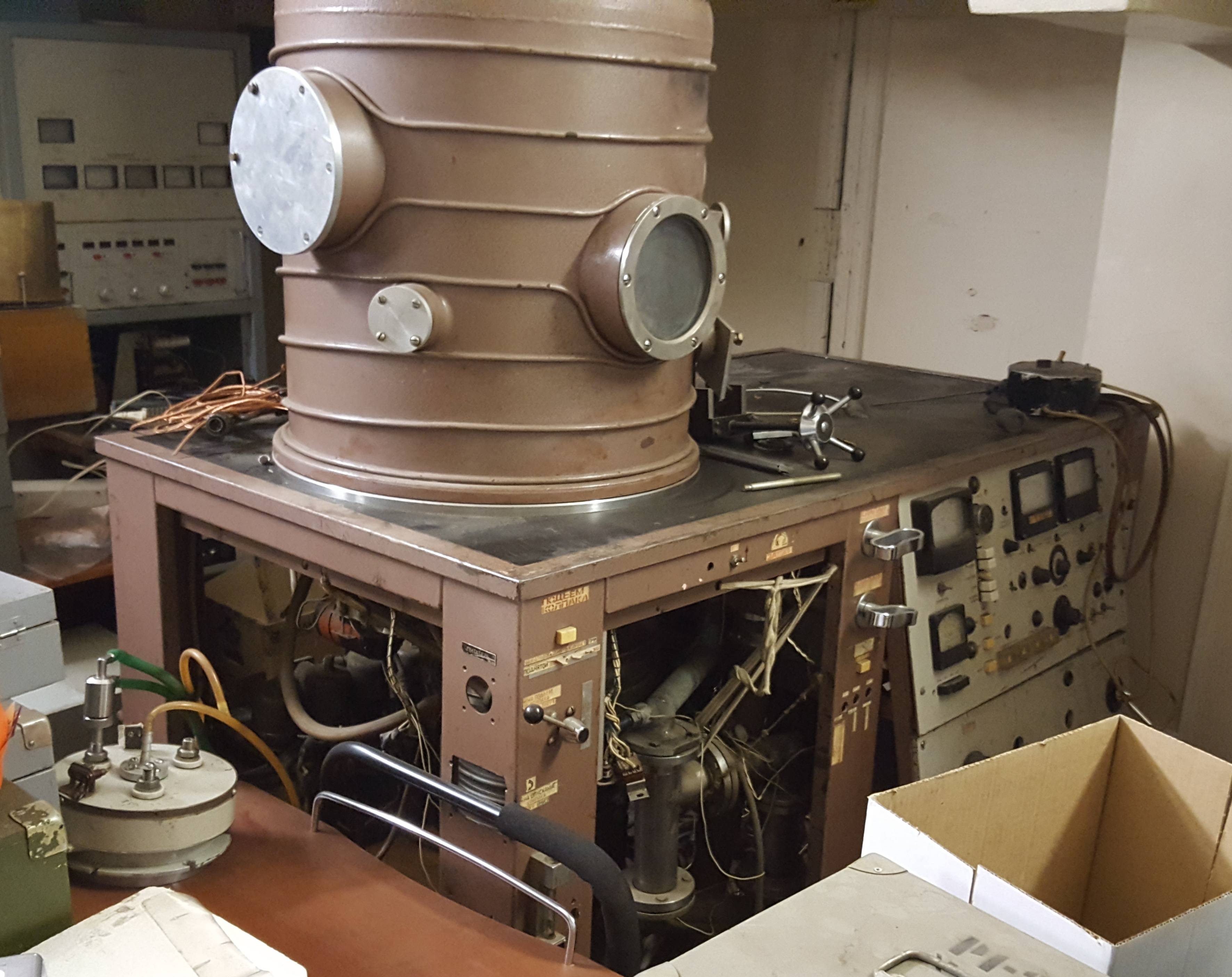

Можна канеш, тока размер с фигу и не всё так просто с гальваникой по вакууму.
Q-starь писал(а):Я на своём веку лет 30 отпылил
Опыт в чем есть? Что пылили?
Знакомы с напылением нитрид титана, карбонитрирование, азотирование, DLC ?
Мы таку установку на днях ждем. Планируем еще одну купить.
1a.jpg (12458 просмотров) <a class='original' href='./download/file.php?id=107095&mode=view' target=_blank>Загрузить оригинал (657.86 КБ)</a>
