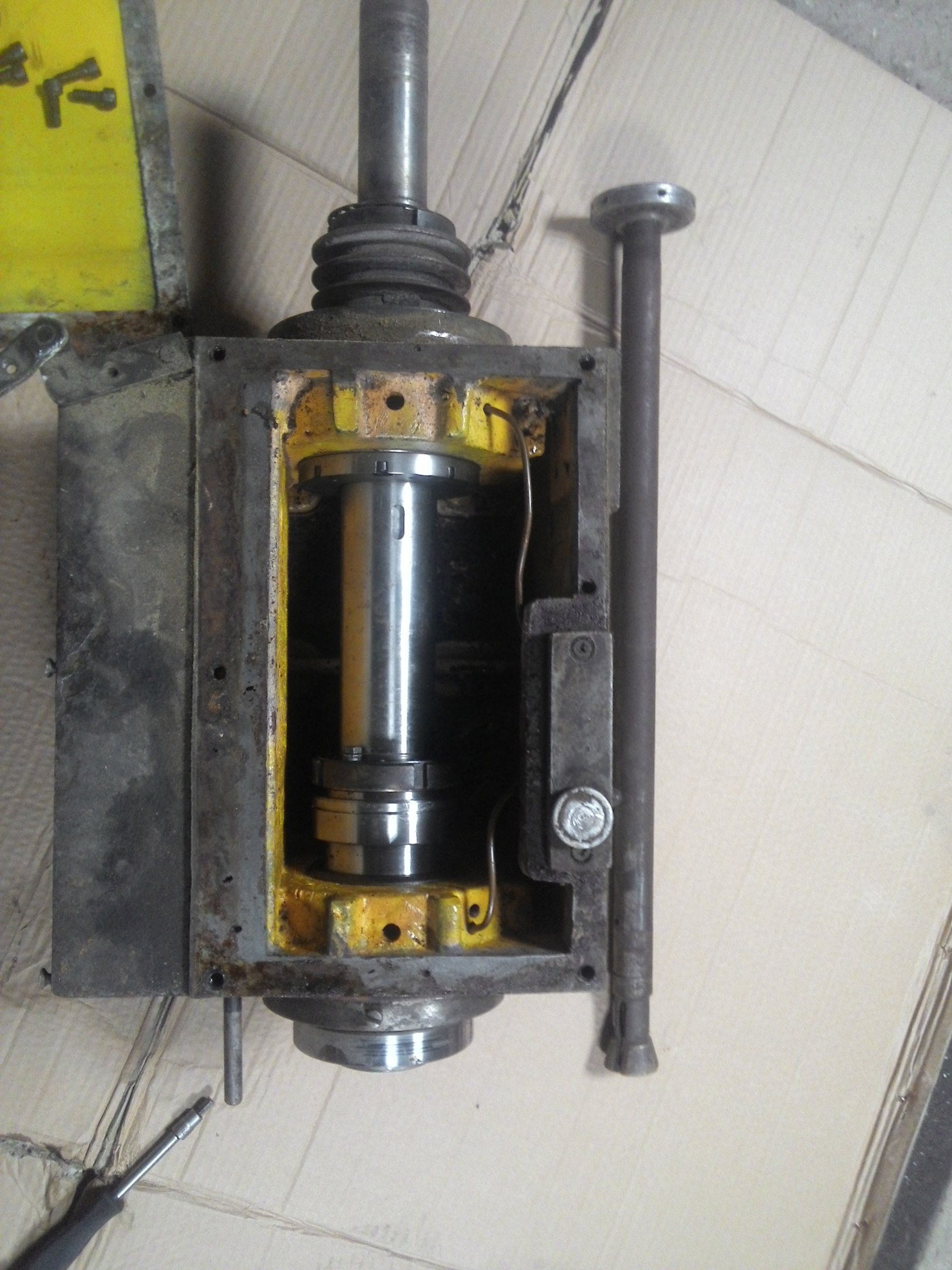

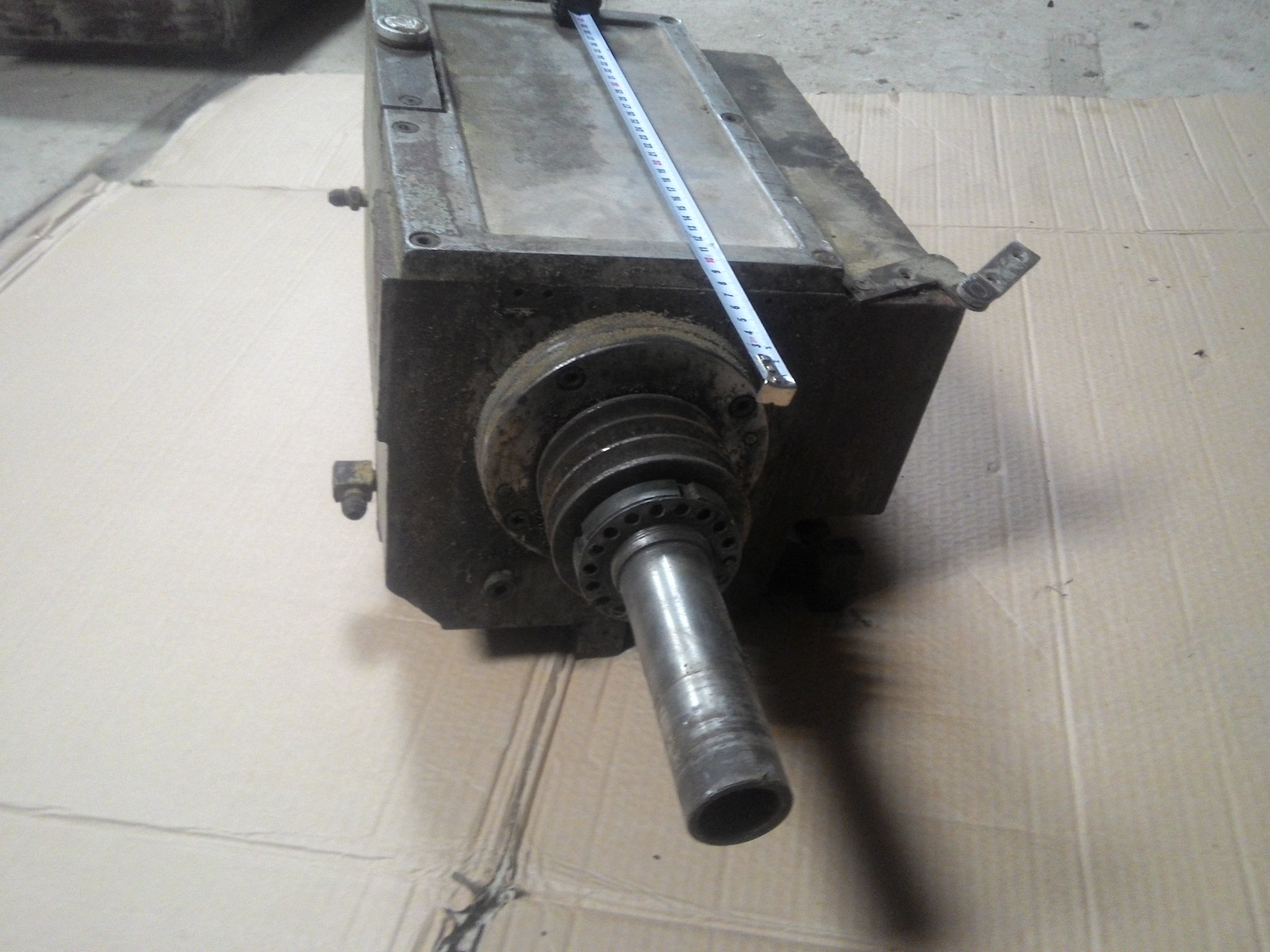

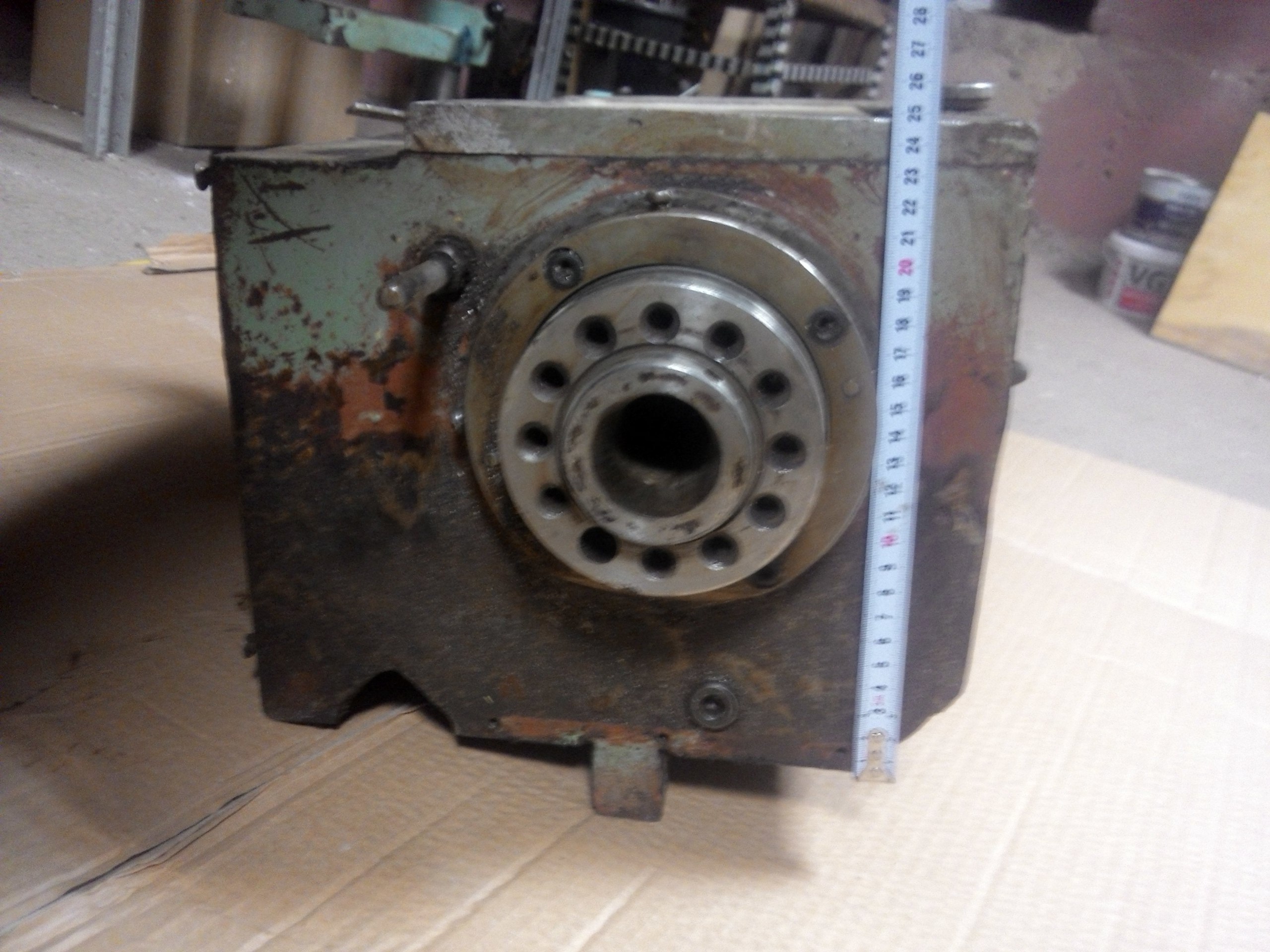

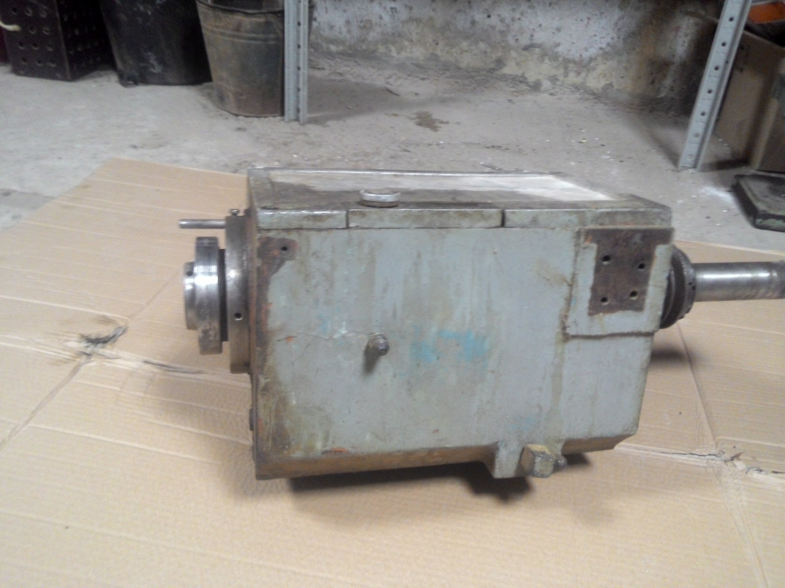

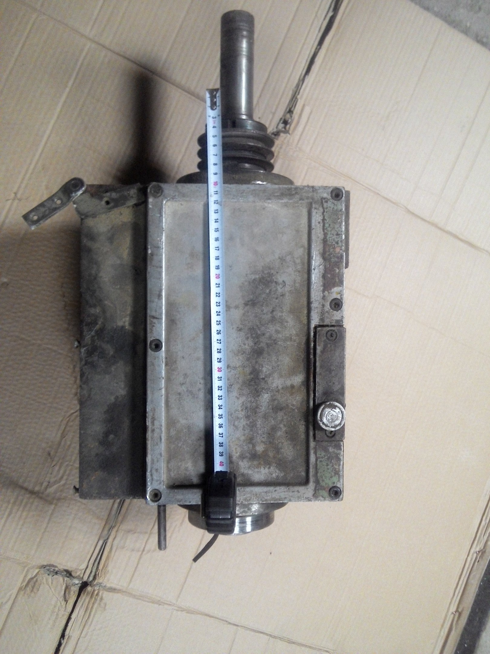

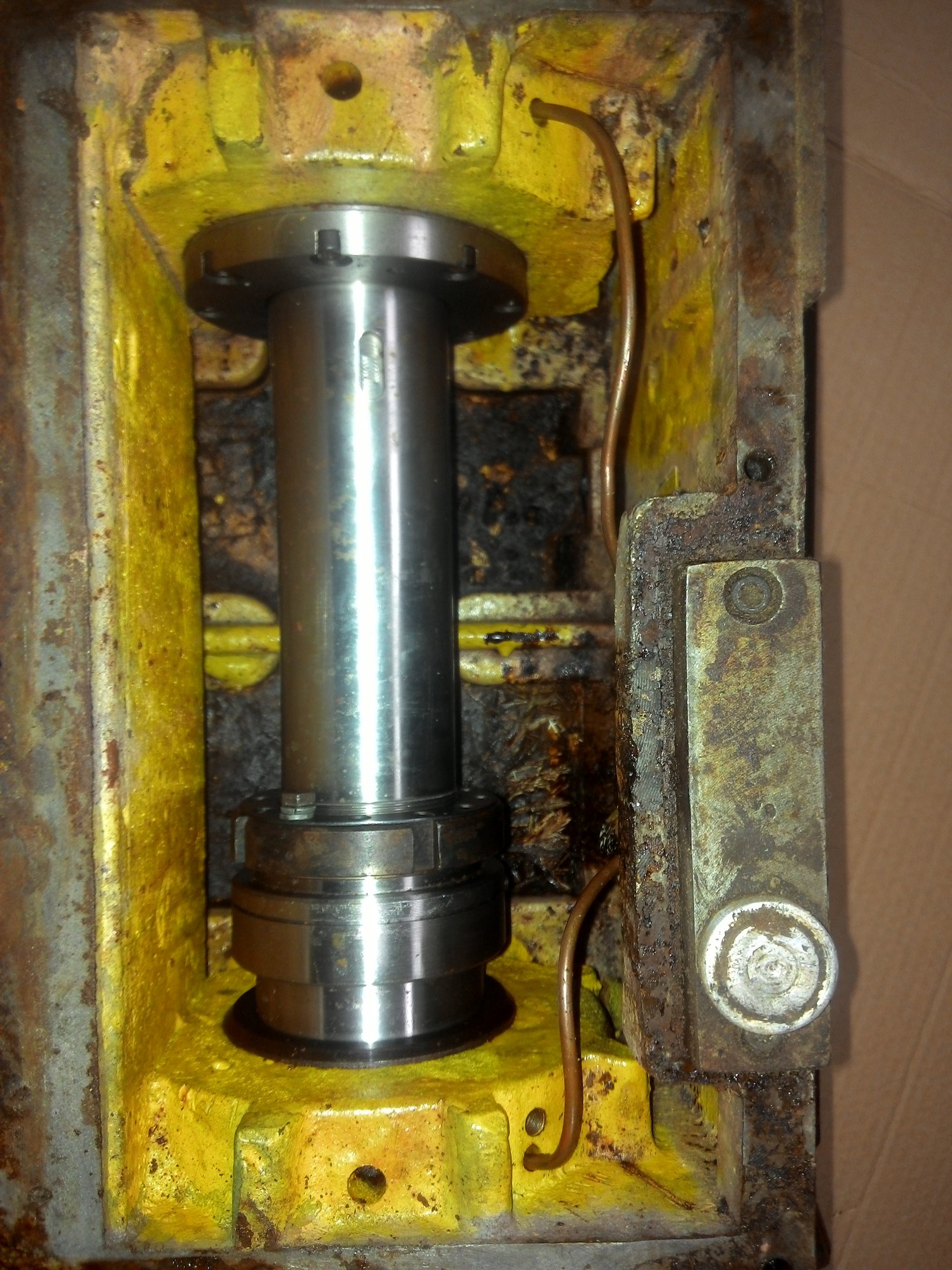

Приветствую!
Предлагается ПБ от токарно-револьверного 1е316п, планировалась для постройки мелкого чпу-токарника, но похоже не срастётся.
Как выглядело изначально, можно поглядеть http://www.cnc-club.ru/forum/viewtopic.php?f=19&t=9190
По паспорту обороты до 4000. Штуцера подвода масла думаю видны на фото. Полное проходное отверстие 30мм (мерялся по шомполу с цангой).
Доставка ПЭК, Деловые, Энергия. Вес примерно 70-80кг.
Цена 5000 руб, доставка на Вас. Оплата на Сберпластик.
Ниша спереди ПБ (стояло управление) (3069 просмотров) <a class='original' href='./download/file.php?id=106822&mode=view' target=_blank>Загрузить оригинал (694.4 КБ)</a>

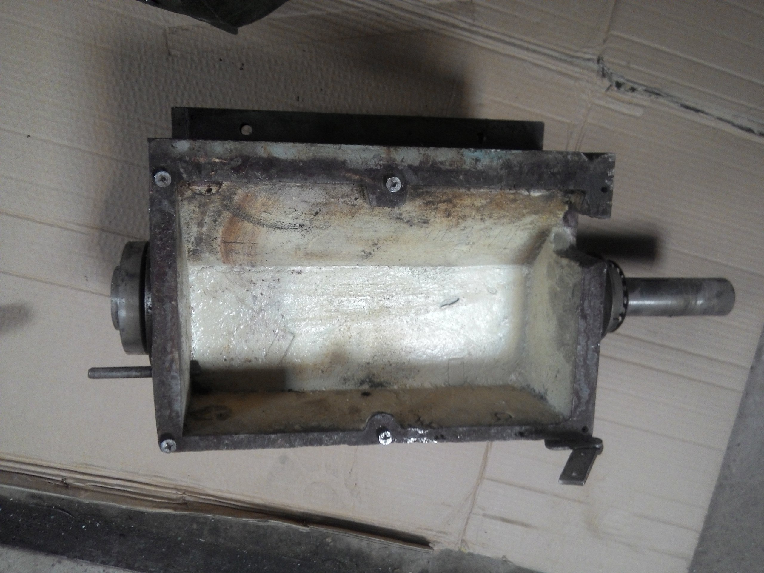

2.jpg (3069 просмотров) <a class='original' href='./download/file.php?id=106823&mode=view' target=_blank>Загрузить оригинал (511.53 КБ)</a>

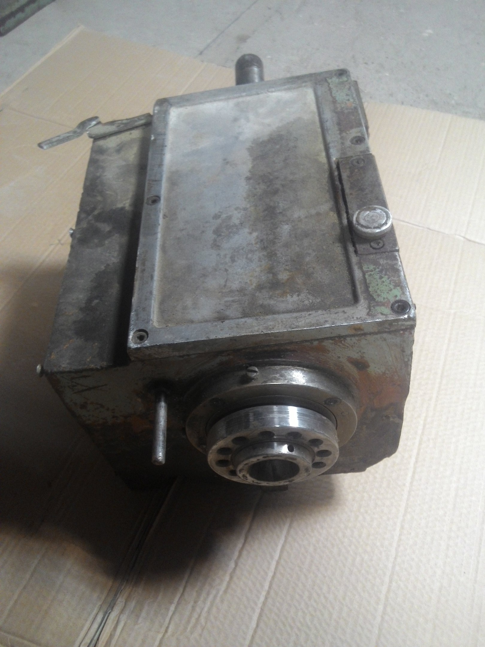

3.jpg (3069 просмотров) <a class='original' href='./download/file.php?id=106824&mode=view' target=_blank>Загрузить оригинал (655.43 КБ)</a>

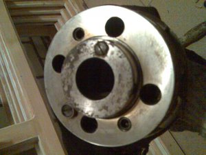

4.jpg (3069 просмотров) <a class='original' href='./download/file.php?id=106825&mode=view' target=_blank>Загрузить оригинал (520.43 КБ)</a>

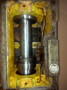

5.jpg (3069 просмотров) <a class='original' href='./download/file.php?id=106826&mode=view' target=_blank>Загрузить оригинал (639.79 КБ)</a>

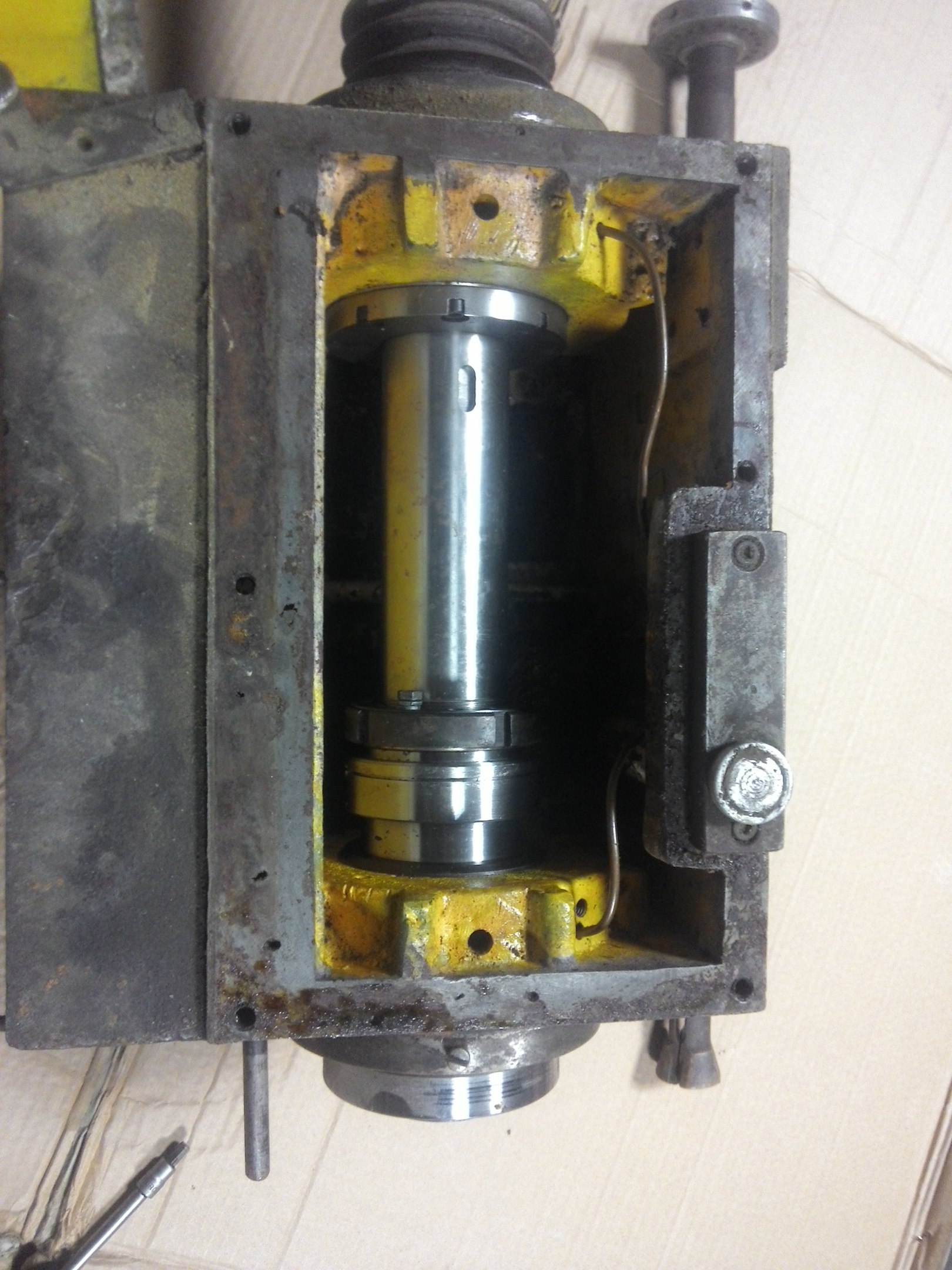

6.jpg (3069 просмотров) <a class='original' href='./download/file.php?id=106827&mode=view' target=_blank>Загрузить оригинал (680.78 КБ)</a>
7.jpg (3069 просмотров) <a class='original' href='./download/file.php?id=106828&mode=view' target=_blank>Загрузить оригинал (640.07 КБ)</a>
8.jpg (3069 просмотров) <a class='original' href='./download/file.php?id=106829&mode=view' target=_blank>Загрузить оригинал (556.28 КБ)</a>
9.jpg (3069 просмотров) <a class='original' href='./download/file.php?id=106830&mode=view' target=_blank>Загрузить оригинал (443.43 КБ)</a>

Здравствуйте Александр Витальевич.Хочу приобрести Вашу переднюю бабку.Пока бронь .Есть пара вопросов.
1.Можно ли поставить патрон?
2 Какое отверстие в шомполе?
ZL0
Сообщения: 131
Зарегистрирован: 27 июл 2015, 09:38
Репутация: 43
Настоящее имя: Александр Витальевич П.
Откуда: Киров, Кировская область
Re: Передняя бабка от револьверного 1е316п
Сообщение ZL0 »
Приветствую!
1. Патрон поставить можно, ибо на конце стандартный 4-й конус. Стандартные 3-х кулачковые патроны до 125мм имеют такую посадку (не все! а именно с посадкой на конус без планшайбы). Но стандартные патроны имеют ограничение до 2000 об\мин., поэтому я бы рекомендовал для работы с прутком рассмотреть вариант с цанговым проходным патроном ER32 например.
2. Отверстие в шомполе более 20мм, наскоком померить не удаётся, потому как задняя часть помята изнутри, но латунный вал 20мм болтается как в проруби)))

А за счет чего будет держаться патрон токарный или цанговый при посадке на конус?Ведь отверстия под болты прикроются корпусом патрона.

Вот шпиндель ИЖа 611-го, как то же на нём патрон держится :)
шпиндель ИЖ.jpg (2987 просмотров) <a class='original' href='./download/file.php?id=106900&mode=view' target=_blank>Загрузить оригинал (94.87 КБ)</a>
Может я чего то не понимаю, и на этот станок ставился какой то свой патрон, но информация в сети крайне скудна, а померять посадку патрона не могу из-за отсутствия оного.

На Иже так-же как на 16к20.За шпинделем поворотная пластина с прорезями под шпильки.Пропускается и затягивается сзади фланца шпинделя.Здесь так не получится.Но я думаю как нибудь выкручусь.Спасибо.
