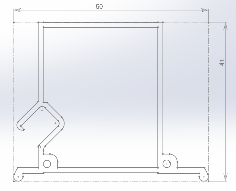

Вот встала некоторая задача:
Есть Алюминиевый профиль
2017-03-22_13-12-02.png (2977 просмотров) <a class='original' href='./download/file.php?id=106821&mode=view' target=_blank>Загрузить оригинал (39.96 КБ)</a>
Длиной по 2500мм

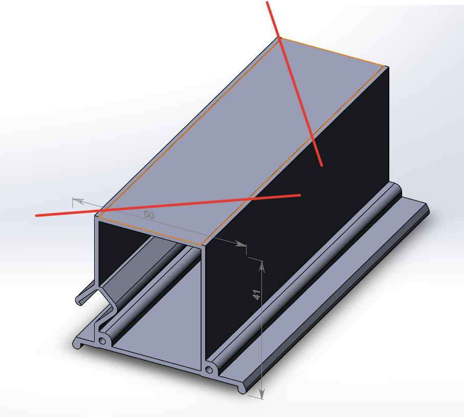

И есть задача запиливать такой профиль под 45 градусов с двух сторон
2017-03-22_13-07-55.png (2977 просмотров) <a class='original' href='./download/file.php?id=106820&mode=view' target=_blank>Загрузить оригинал (102.4 КБ)</a>
изготавливая разной длины заготовки, от 200 до 600мм
допуск по длине не более 3 десяток, главное повторяемость!
Появилась идея механизировать процесс.
Например собрать на шаговом двигателе прижимной роликовый податчик с энкодером,
поворотный механизм с отрезным диском на 160мм, например маятниковый
Но есть желание вписаться в бюджет до 30 тр ну может чуток поболее :)
Что скажут ГУРУ ?
Может уже существуют решения, и не надо придумывать велосипед?

купить ленточную пилу или хорошую торцовочную пилу и не страдать фигней.

Торцовки есть, вполне себе ничего.
Но качество детали в большей степени зависит от рук а не от инструмента.
И при нынешней ситуации с текучкой, руки меняются весьма часто.
И к сожалению не все хорошие руки приделаны к молодым глазам. :(
И инструмент хорошего качества вдруг становится "не очень точным" :(
PS: Второй вариант поставленной задачи, сделать лишь податчик к существующей торцовке.

Есть такой станочек немецкой фирмы "ХОФФМАН", он это делает за одну установку.

Ага нашел - спасибо за наводку, буду изучать
