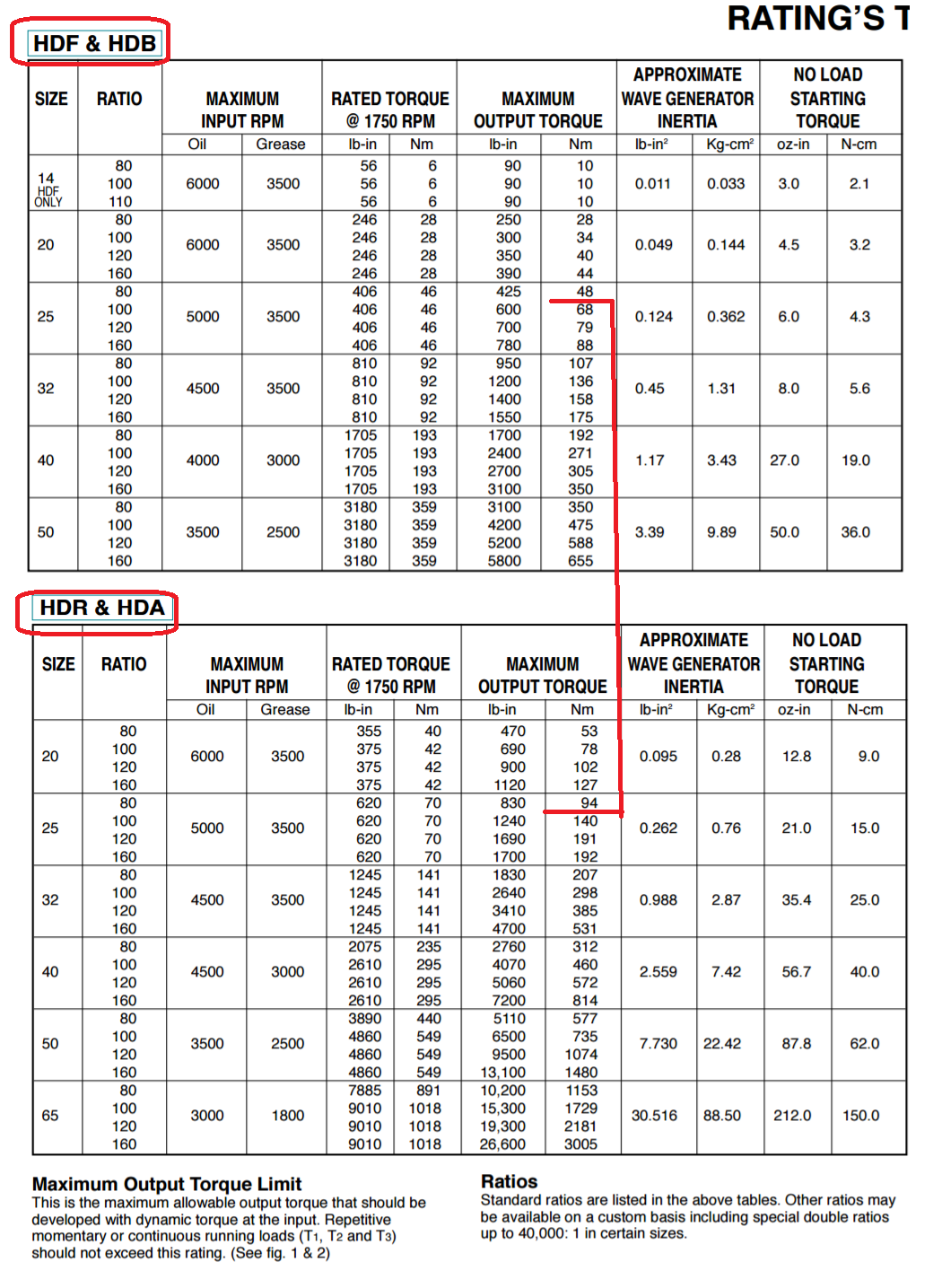

В зависимости от исполнения http://www.harmonicdrive.net/products/legacy-products сильно меняется момент.
01.png (2715 просмотров) <a class='original' href='./download/file.php?id=106663&mode=view' target=_blank>Загрузить оригинал (462.51 КБ)</a>
Надо по деньгам еще чтобы не космос был :). У этих боюсь даже спрашивать.

В основном волновые редукторы что здесь на форуме появляются, как раз от этой конторы HD. Покупают б/у, а у них на сайте скачивают мануалы. Я ссылку на мануалы дал чтоб ты момент прикинул ;)
