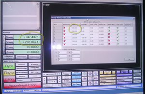

собственно, сабж.
в нули выходил, координаты обнулял
где еще поковырять?
soft limit.jpg (23296 просмотров) <a class='original' href='./download/file.php?id=106609&mode=view' target=_blank>Загрузить оригинал (366.99 КБ)</a>
Re: Mach3 не работают софт-лимиты
На экране рабочие координаты, а для софтлимитов используются машинные.

но был выход в ноль и обнуление, так что рабочие координаты должны совпадать с машиными

odekolon писал(а):так что рабочие координаты должны совпадать с машиными
Надо нажать кнопку машинные координаты и посмотреть при Хомлении они сбросились или нет ;)

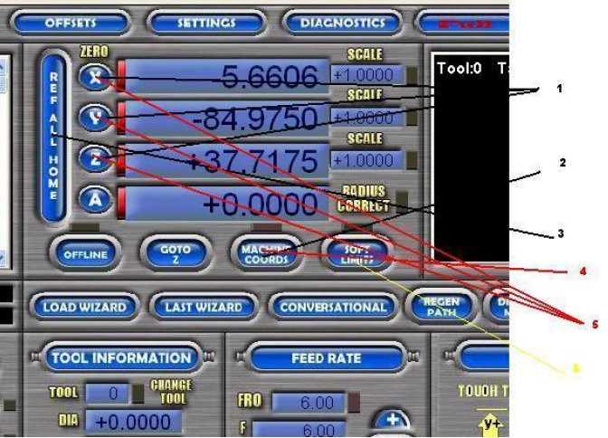

odekolon писал(а):А если не сбросились - что делать?
Тогда так

я так понимаю, что все дело в ненажатой кнопке "soft limit" или "ограничение габаритов" на моем скринсете...

так и есть, причем если станок за пределами лимитов кнопка не нажмеца.
