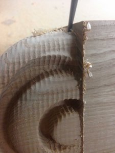

Здравствуйте, может кто сталкивался с подобным, стала плавать высота по Z каждые 10 оборотов поворотной оси, делаю УП в powermil, Mach3
IMG_7150.JPG (2859 просмотров) <a class='original' href='./download/file.php?id=106584&mode=view' target=_blank>Загрузить оригинал (375.9 КБ)</a>

Механику посмотрите. Что-то раскрутилось, возможно.

все проверили, тогда бы каждый оборот оси был неточный
