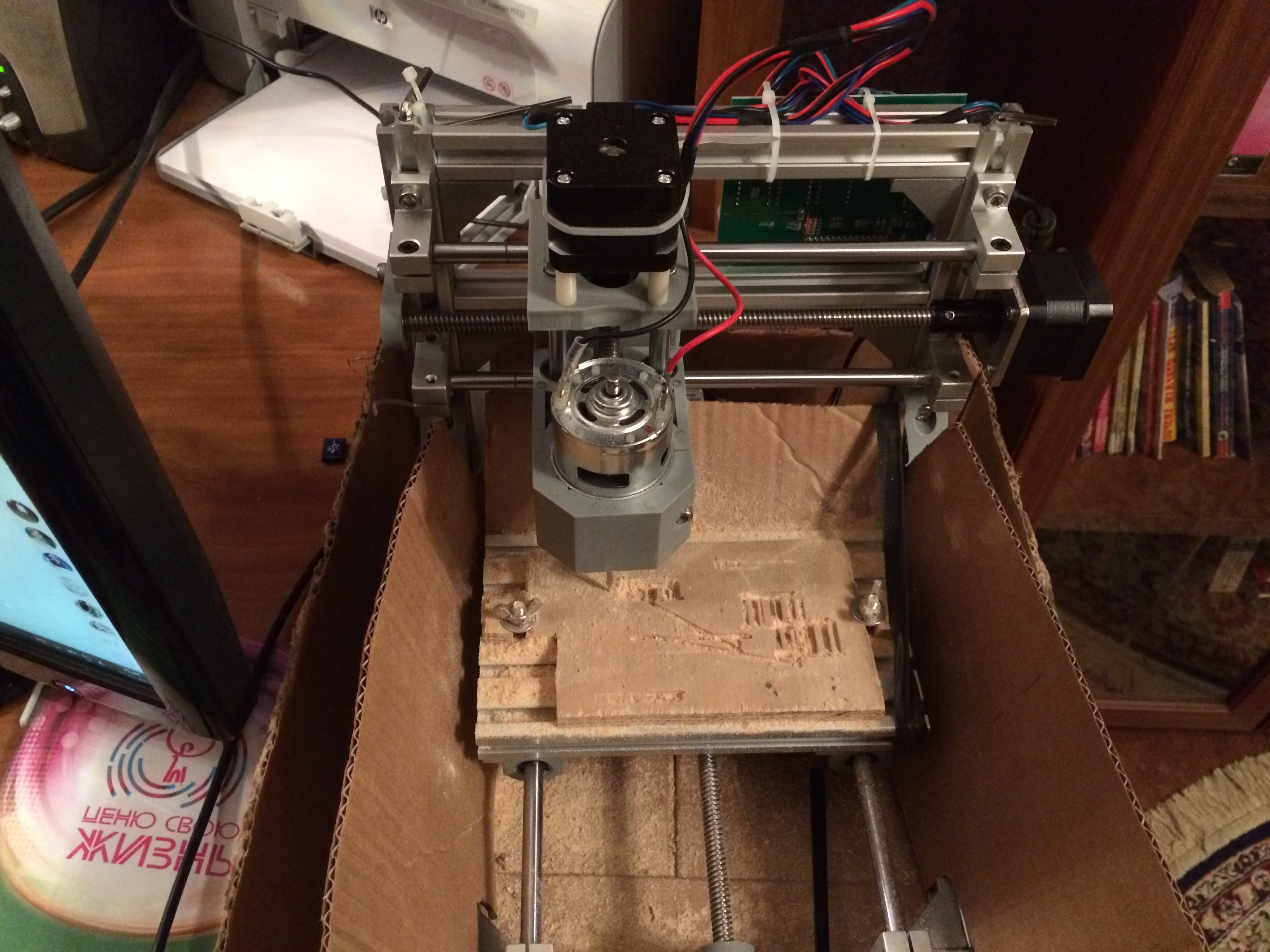

Здравия!

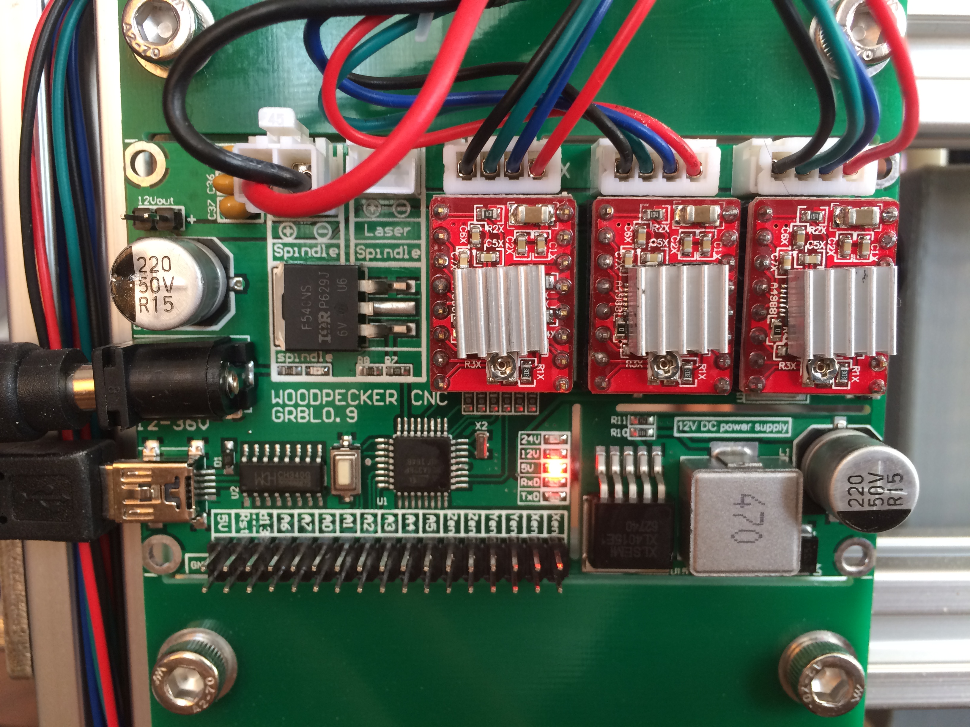

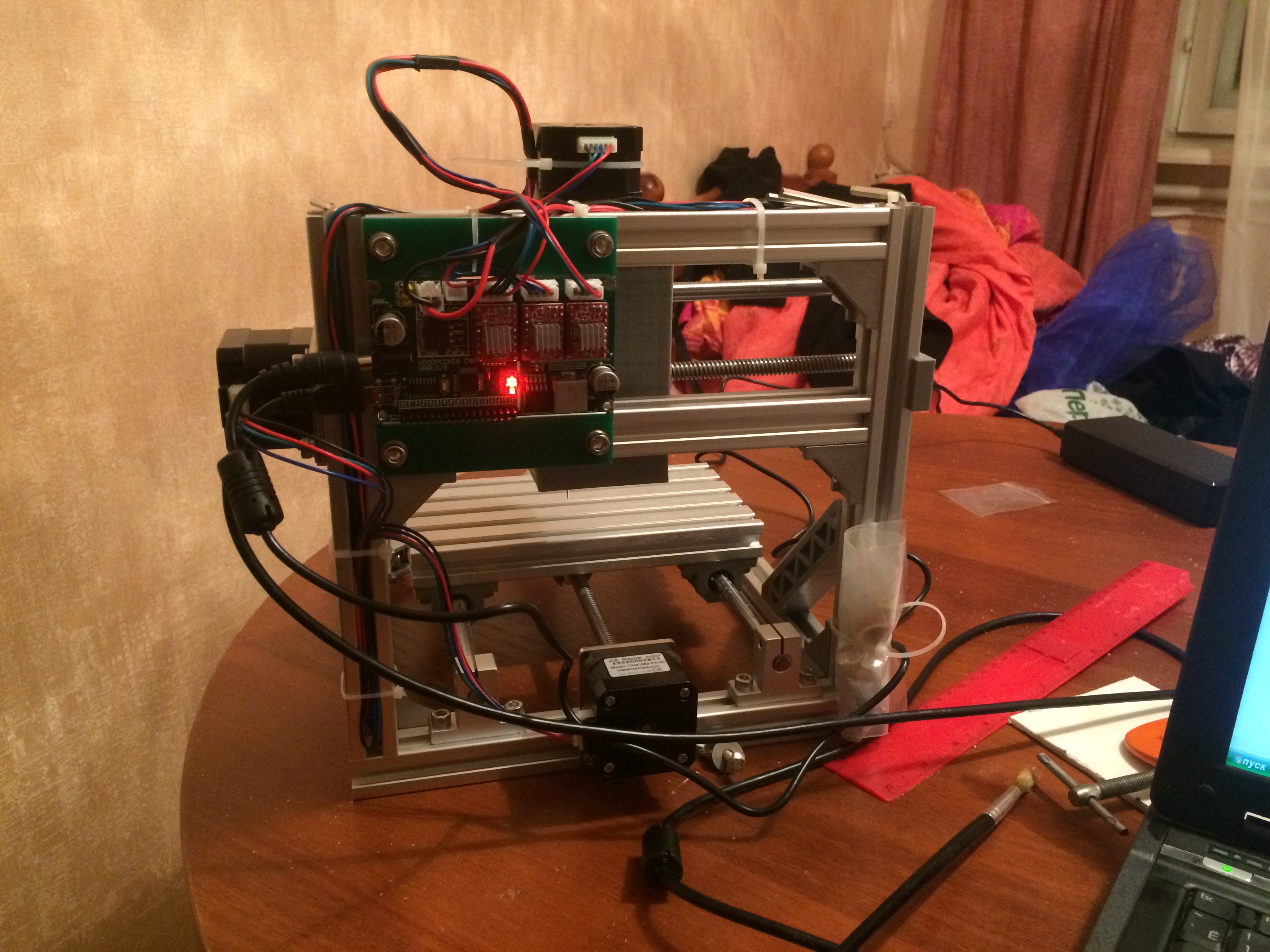

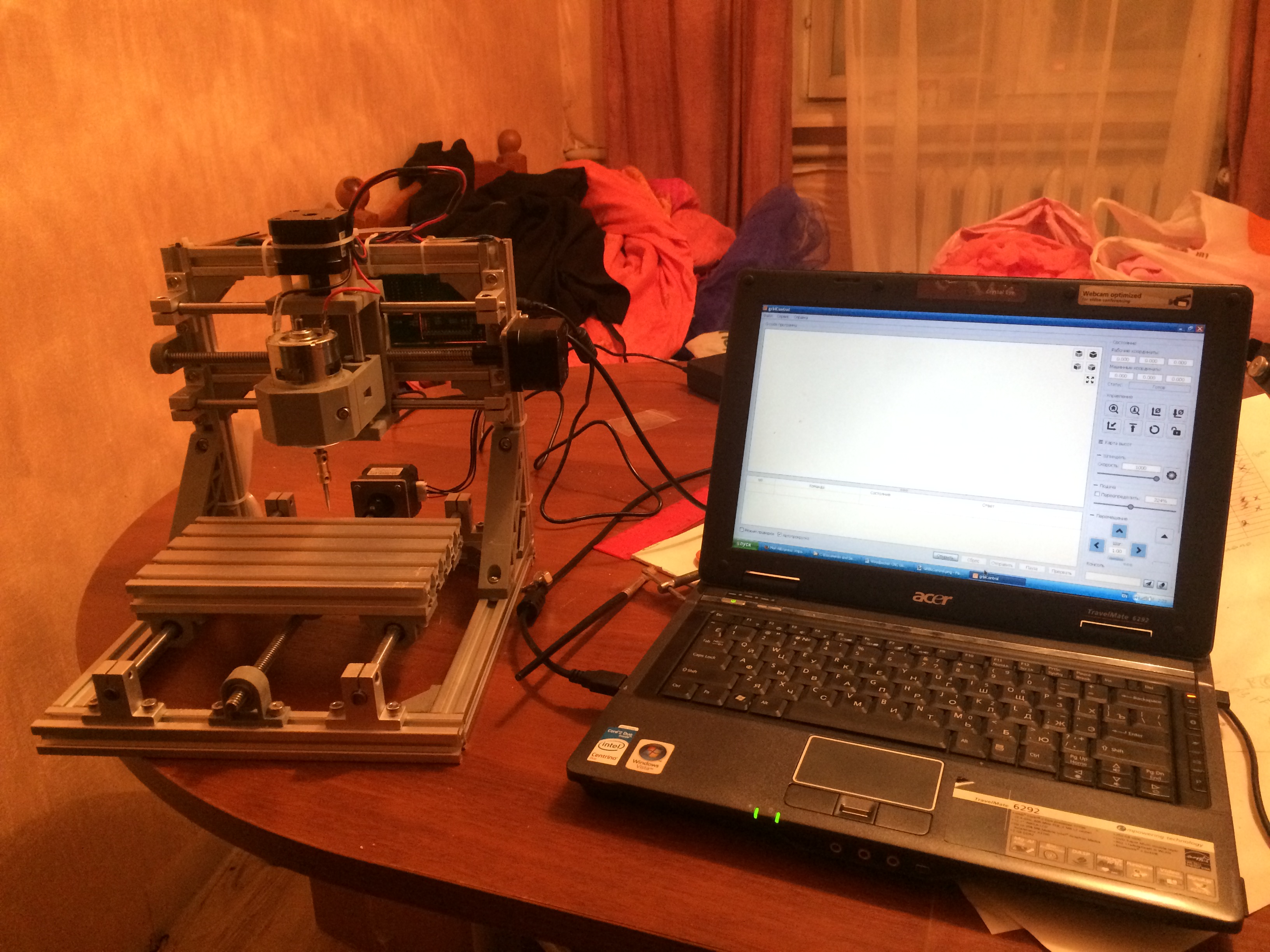

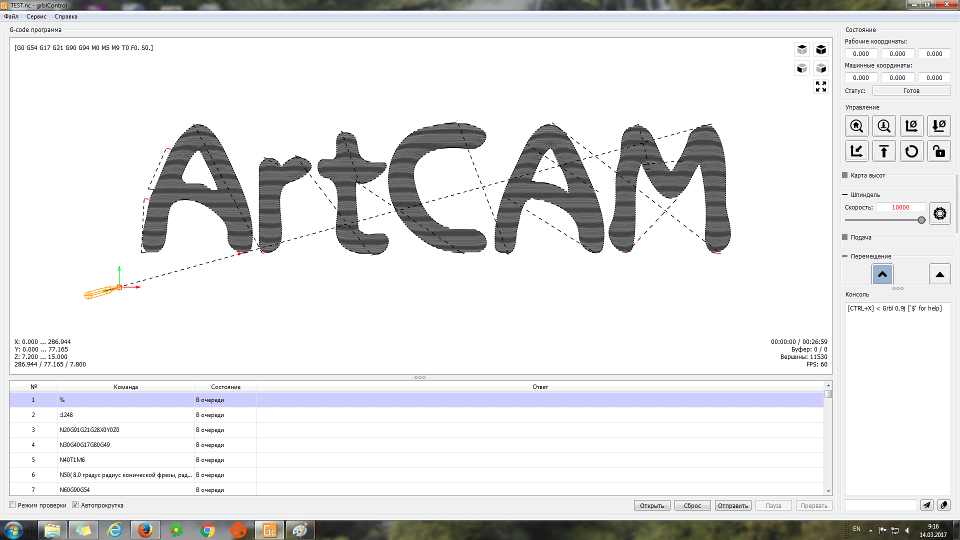

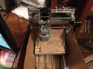

Прошу помощи, я новичок. Купил на Алиэкспресс станок ЧПУ 1610 GRBL v2.4.. Собрал, подключил. Погуглил немного как работать на этом девайсе.
Arduino в мониторе порта показывает что пошивка Grbl 0.9j ['$' for help]

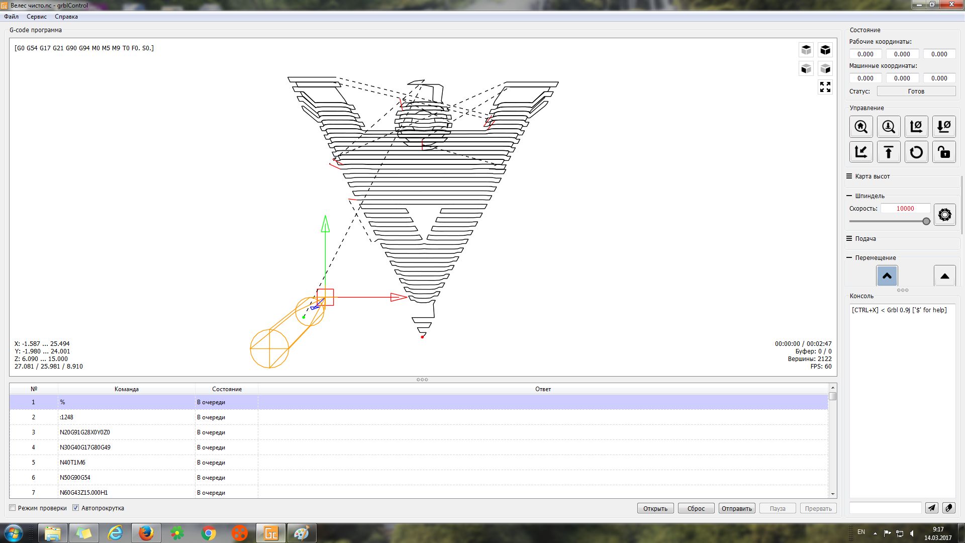

С прогой пришедшей со станком - GRBL Control, есть тестовые .nc файлы. Их пробовал в первую очередь, получилось что то невразумительное. Списал на китайские плюхи.
В Арткаме есть тестовый файл artcam.nc, сделал так же свой файл. Загружал их в программу управления станком - GRBL Control,

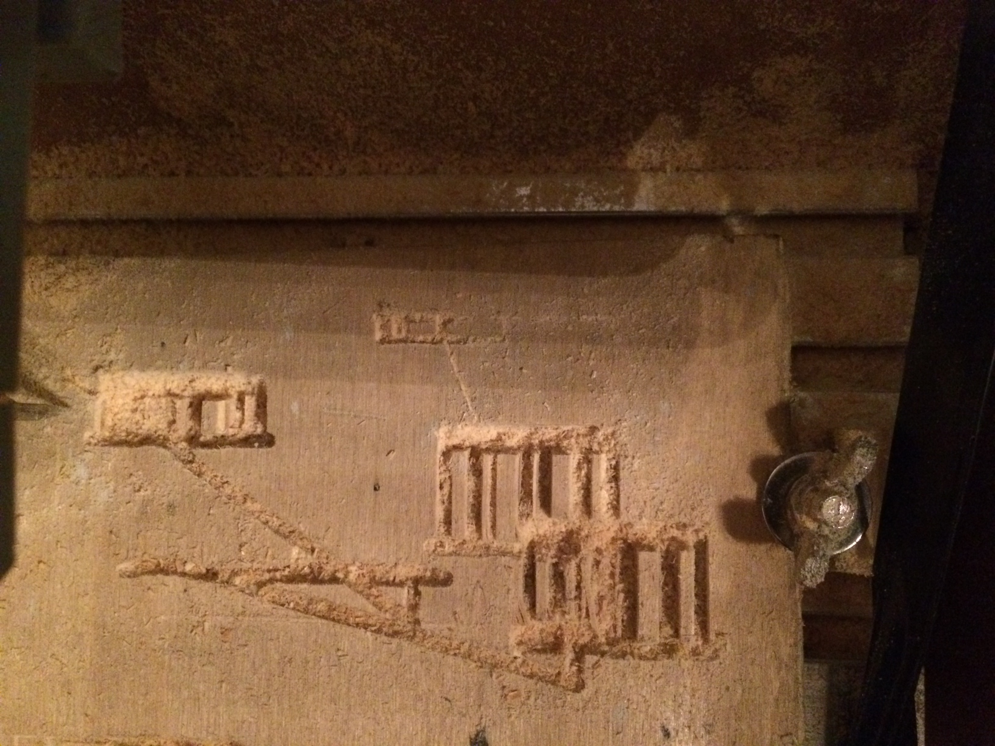

на фото скрин её, в надежде что получится пусть плохонький но результат работы станка. Результат получился)))))) на фото
видны прорезанные на заготовке в беспорядке канавы вместо надписи "Artcam" из тестового файла и символа из моего файла.
После опробованного nc файла от Арткама понял что я чего то не понимаю и надо спрашивать у знающих,
с настройками я ни чего не делал не зная как и что, это может быть фатально для станка
Возник вопрос, что нужно делать для того что бы станок корректно обрабатывал вводимые команды?
На фото сам аппарат, заготовка с без форменными канавами , принтскрины УП что должно вырезаться.

Сообщения: 2097
Re: Станок ЧПУ 1610 GRBL v2.4 Китай
Ну для начала я бы прогнал вручную оси:
M6 S1000 M3 F100
G1 X100
G1 Y100
G1 Z50 (или какое у него перемещение допустимо по Z)
Ну и назад вернуть все в 0. Если перемещения соответствуют (лучше всего положить линейку чтобы проверить соответствие), то погонять на холостых заменив G1 на G0.
Если с тестом все будет в порядке, то смотрите на соединения - скорей всего что-то ловит помехи. Но что-то мне подсказывает что тест станок не пройдет.

станок не принял это((
M6 S1000 M3 F100
G1 X100
G1 Y100
G1 Z50
error: Undefined feed rate
M6 S1000 M3 F100 < error: Unsupported command
Нашёл тест в сети, станок его сделал
G00 Z0.8 (поднятие каретки на безопасную высоту по оси Z)
G00 X0 Y0 (перемещение каретки к точке начала )
G01 Z-1.2 F50 (опускание каретки на необходимую глубину )
G01 X0 Y50 F50 (делаем сторону 1)
G01 X50 Y50 (делаем сторону 2)
G01 X50 Y0 (делаем сторону 3)
G01 X0 Y0 (делаем сторону 4)
G00 Z0.8 F70 (поднятие каретки на безопасную высоту)
M30 (конец программы)
vvgr
Сообщения: 7
Зарегистрирован: 15 мар 2017, 19:37
Настоящее имя: Вячеслав Грошев
Сообщение vvgr »
набрал команду $ RST = $: Стирает и восстанавливает настройки $$ Grbl
квадрат нарисовал, думаю дальше уже легче пойдёт.
Всех благодарю, тему закрыл.
