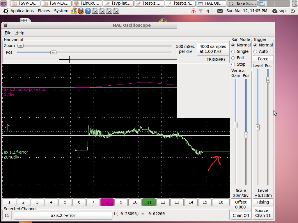

Сообщения: 5886
Re: Почему может не доезжать до установленной позиции ?
ferror=0.1
minFerror=0.04
Откуда этот едреный офсет в конце движения ?
Используется только P и FF1
На тесте движение со скоростью 100мм в минуту по оси на 3мм в одну сторону, затем на 3мм в другую.
В конце приезжает явно нетуда, и явно нетуда стремится...
Отклонение порядка 2-3 соток (помеченное стрелкой).
PS. Без FF1 с одним P ситуация похожая.

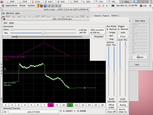

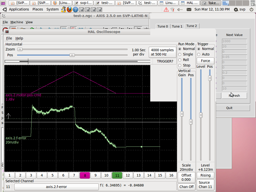

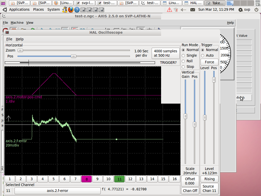

Сообщения: 5886
Ммм... докрутился, это с p+d+ff
По какой причине при уменьшении скорости ошибка-то растет :) ? Логика тут где ?
50мм в минуту (2962 просмотра) <a class='original' href='./download/file.php?id=105708&mode=view' target=_blank>Загрузить оригинал (123.17 КБ)</a>
50мм в минуту
100 мм в минуту (2962 просмотра) <a class='original' href='./download/file.php?id=105709&mode=view' target=_blank>Загрузить оригинал (119.66 КБ)</a>
100 мм в минуту
