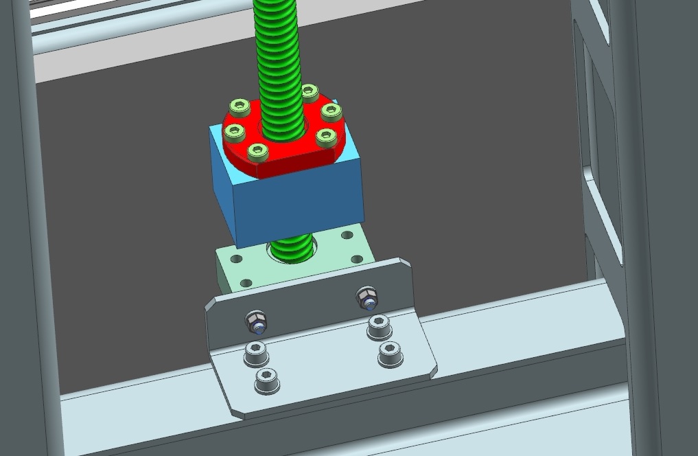

1. Основные концепции и надежды :)
Данный станок проектируется с целью изготовления деталей из относительно мягких материалов (цветные сплавы, мягкая сталь).
Ключевые условия и цели которые ставились перед проектированием станка были: минимальное привлечение других станков :), достижение высокой ( в относительном понимании) жесткости и виброустойчивости, возможно высокой точности, использование доступных материалов.
2. Ключевые особенности.

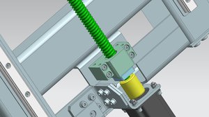

Использование сборной конструкции станины которая реализует 6 степеней свободы ( в разумных пределах) для частей требующих взаимного расположения. Фиксация частей относительно друг друга за счет сил трения вызываемых сильным стягивающим усилием винтов. За счет такой конструкции полностью геометрически выставлять станок с помощью ( часов, мерной линейки, эталонного блока).
Станина: сборная на винтах черный прокат, на элементах под направляющие базовые поверхности шлифованные с достаточной плоскостностью. Размеры рабочей зоны X600 Y400 Z200.
Столы осей: Дюралевая плита толщиной 20 мм фрезерованная и соответственно выполненные на станке отверстия под крепления с нужной точностью.
Направляющие: Hiwin 20 размера + каретки к ним.
Вращение в линейное движение: ШВП 20 диаметр, китайское), 7 класса точности с одинарной гайкой.
Привода: Шаговые двигатели NEMA 23 размера какие конкретно еще не определился ибо вопрос достаточно не изучил. В будущем замена на сервоприводы лидшайн.
Шпиндель: Китаец 1.5-2.2 квт.
Электроника:
В данном вопросе пока не разобрался. Слишком много путаницы в интернете. Нигде не нашел четкого объяснения структуры.
Пока идея такая Комп+Mach3(Mach4)+Ethernet Smooth stepper+breakoutboard+ не самые дешевые драйверы.

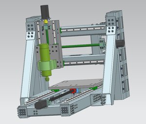

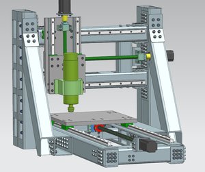

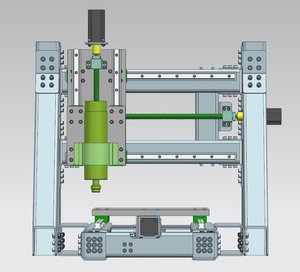

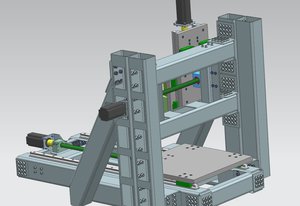

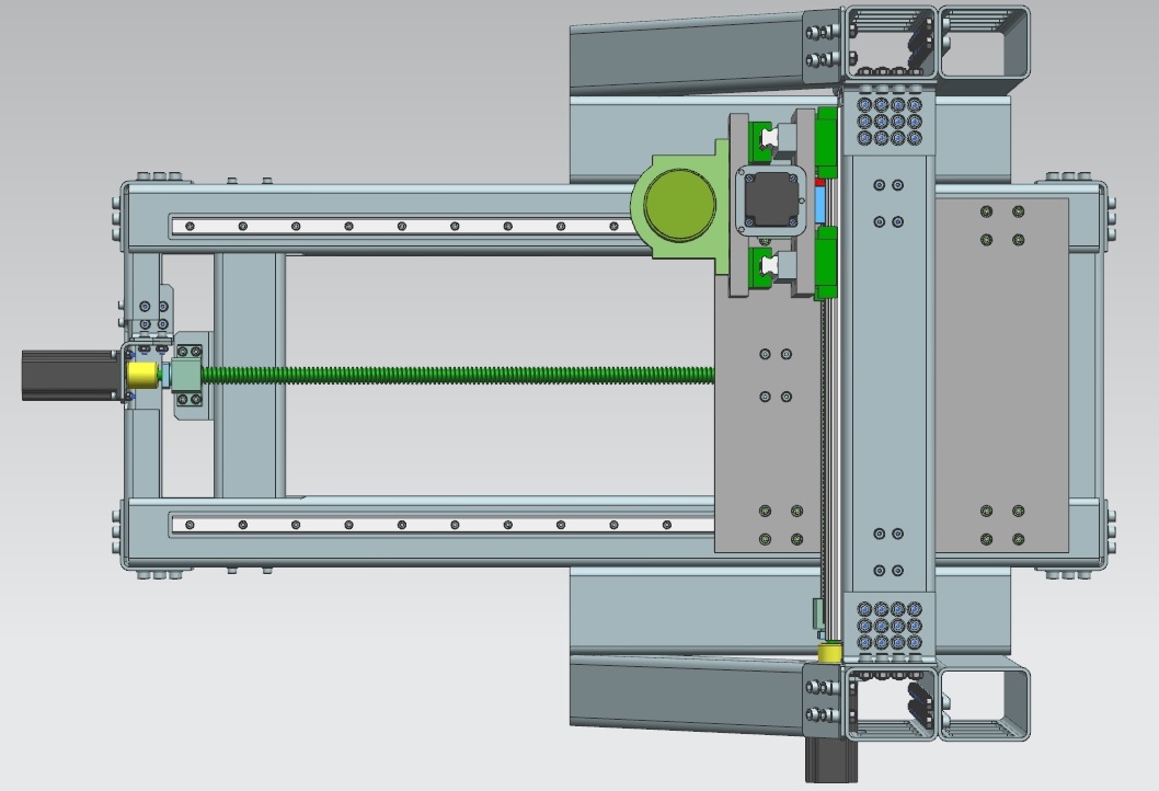

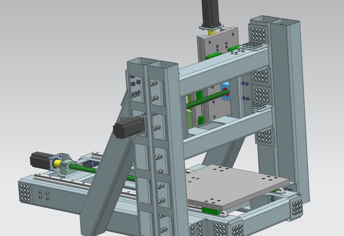

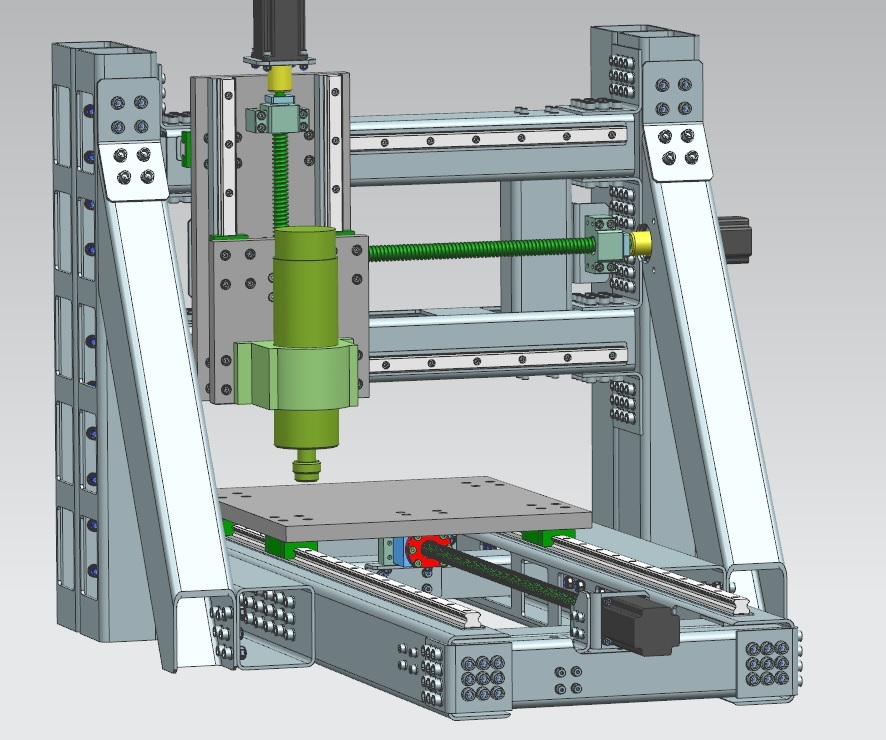

Вот картинки сырой модели станка (не все крепления шаговиков, отсутствуют защитные кожухи, концевики, датчики, коммуникации и тпд).
Модель полностью параметрическая по этому быстро редактируемая. И всецело готова к критике и замечаниями более опытных станкостроителей.

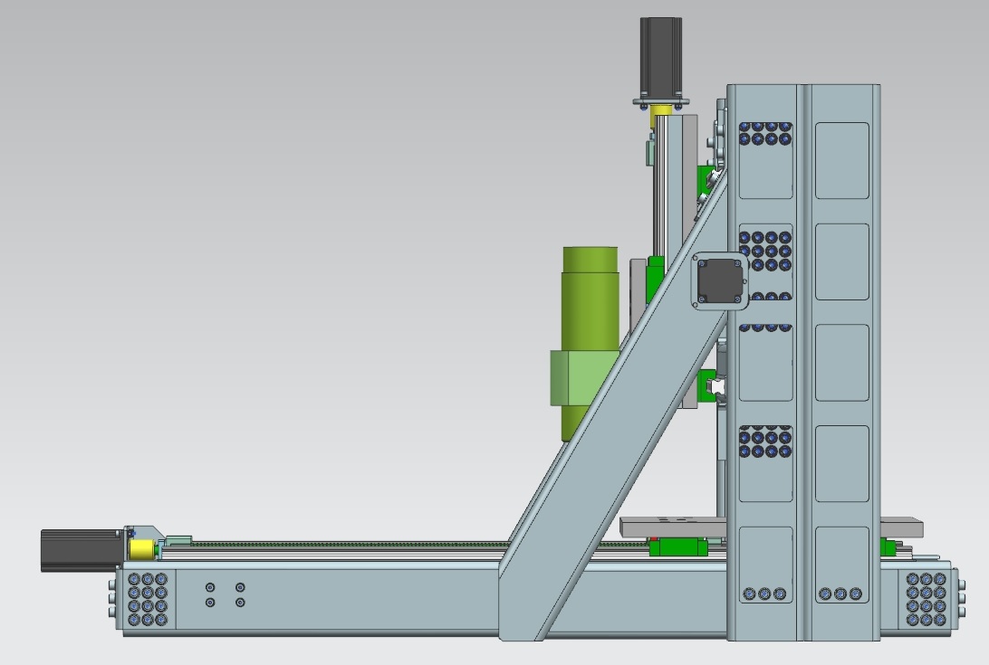

koba+ALT писал(а):Станина: сборная на винтах черный прокат, на элементах под направляющие базовые поверхности шлифованные с достаточной плоскостностью.
Как мне кажется, тут кроются несколько проблемм:
1. Найти ровный прокат
2. Просверлить миллион отверстий с приемлемой соосностью.
3. Гнутье элементов.
Я думаю, "на коленке" это будет выполнить проблематично...
koba+ALT писал(а):Ключевые условия и цели которые ставились перед проектированием станка были: минимальное привлечение других станков
В этом случае проще купить готовый, имхо ;)

1. Каждый элемент имеет взаимную возможность перемещаться. Под напрявляющие поверхности будут обрабатываться.
2. Просверлить много отверстий это да. Соостность не важна. Отверстия деляються с большим зазором по винту. Винт работает на стягивание. На срез не работает.
3. Гнутые элементы? Только два уголка разогнуть под косые расспорки. Все остальные детали из проката.

koba+ALT писал(а):Соостность не важна.
Это как так? Проблематично будет все выставить и соединить. А потом еще и перетягивать в процессе работы. Проще сварить в кондукторе и потом отфрезеровать плоскости.

Уголки слабые.
Из горячекатаного уголка нарезать, будут крепкие.
Но на вид будет колхоз.
У коротких отрезков профиля можно заварить торцы, для повышения крепкости конструкции.

Поле какое?
Я не увидел?

Прошу прощение. Забыл написать. X 600 Y 400 Z 200.

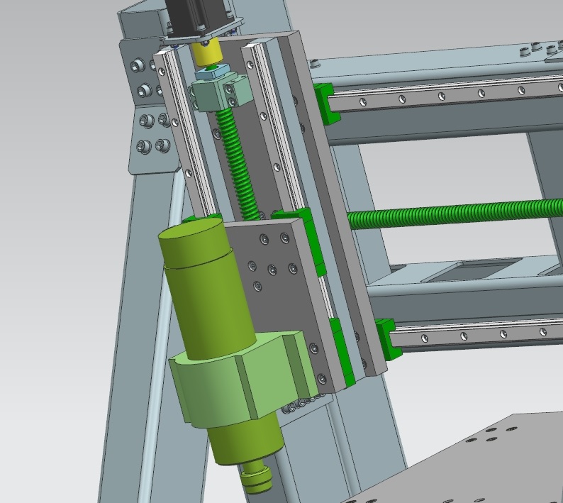

Я бы крепление шпинделя поднял выше и расположил между 2-х кареток. Тем самым распределив нагрузку равномернее.

Но разве от того где крепление шпинделя на пластине зависит расспределение силы на каретки? Ведь из принципов механики оно зависит от рассположения силы резания в пространстве относительно кареток? А она будет на фрезе. А вот вылет шпинделя станет больше. И как следствие склонность к вибрациям больше.

Судя по проекту, вы просто не сможете собрать этот станок. Вы себе представляете технологию сборки? Или просто налепили болтовых соединений?
Посмотрите лучше проекты Фрезерюги, Дрюни.

Отверстия под крепёж прорядите. ГОСТ "Болтовые соединения" в помощь.
Если нужно чтобы не разбегалось - штифты, клей на сопрягаемых поверхностях.
Кулиса. Она же балка портала.
Замкните её. Хотя бы листом стали 10 мм. Чуть затруднит нивелировку но повысит жёсткость.
Проект "Абсент".
Проект "Бумер".
Проект "Плексар".
Проект "Пропеллер".

koba+ALT писал(а):зависит расспределение силы на каретки?
Зависит сила распределения на пластину, после на каретки.
Но это моё субъективное мнение.

Насчет деформации пластины от места крепления шпинделя возможно. Ну такое что бы проверить придеться хоть и примитивно но смоделировать методом конечных элементов.

koba+ALT писал(а):В смысле сделать меньшее количество?
Да.
Обоснование.
1. Сильно сэкономите на болтах
2. Меьше затратите ресурсов на сверление/нарезание резьб.
3. Много болтов в данном случае - не гарантия от смещения. Хотя, возможно у вас имеется ЧПУ сверлильный станок ...
(Отвлечённо. Просверлить руками с точностью лучше 0,5 мм затруднительно. Резьбовые соединения не предназначены для точного совмещения деталей. Если есть призонные болты, то наверное да, но сомневаюсь. Как следствие - придётся давать припуски. И как следствие - искусственно ослаблять одну из сопрягаемых сторон.)
4. Без штифтов и клея получится. Но только до момента, когда нагрузки превысят силы трения. Не ясно, что вы будете делать со станком и на станке.
Поэтому я и рекомендовал штифты/клей.

Спасибо за замечание по поводу болтового соединения. Проектировал его без использования конкретных стандартов а лишь с использованием общих технических знаний.
1. http://www.nostroy.ru/department/depart ... 6-2012.pdf
Пункт 4.2 4.3. Фрикционные соединения. Судя по описанному в стандарте близкое к тому что я задумал. И используеться как раз в работе с вибрацией и там где не допускаеться сдвиг.
2. http://www.gosthelp.ru/text/Rekomendaci ... ip372.html
Здесь я нашел информацию о расстояниях между центрами отверстий под винты таблица 10. Минимальное 2 диаметра отверстий под болт. Что как раз соответствует тому что у меня.
не буду скрываать опыта проектирования болтовых соединений у меня нет. Но я пытаюсь мыслить рационально. Но за критикой сюда и пришел. Пока нашел вот эти стандарты и не вижу в них сильных противоречий тому что хочу реализовать.
Если вы имели какой то другой гост буду благодарен за номер или ссылку.
По поводу количества болтов и расстояния между ними. Минимальные значений регламинтируються с условием что в конструкции будут возникать значительные усилия. Которые могут вызвать разрушение материала скрепляемых деталей в пространстве между отверстиями. Но усилия резания на хобийных станках крайне малы. И по этому условие прочности здесь далеко не лимитирующее. Куда важнее устойчивость соединение к сдвигу. Которое определяеться усилием зажатия винтов и их количеством.
Буду рад критике в моих расуждуниях.
