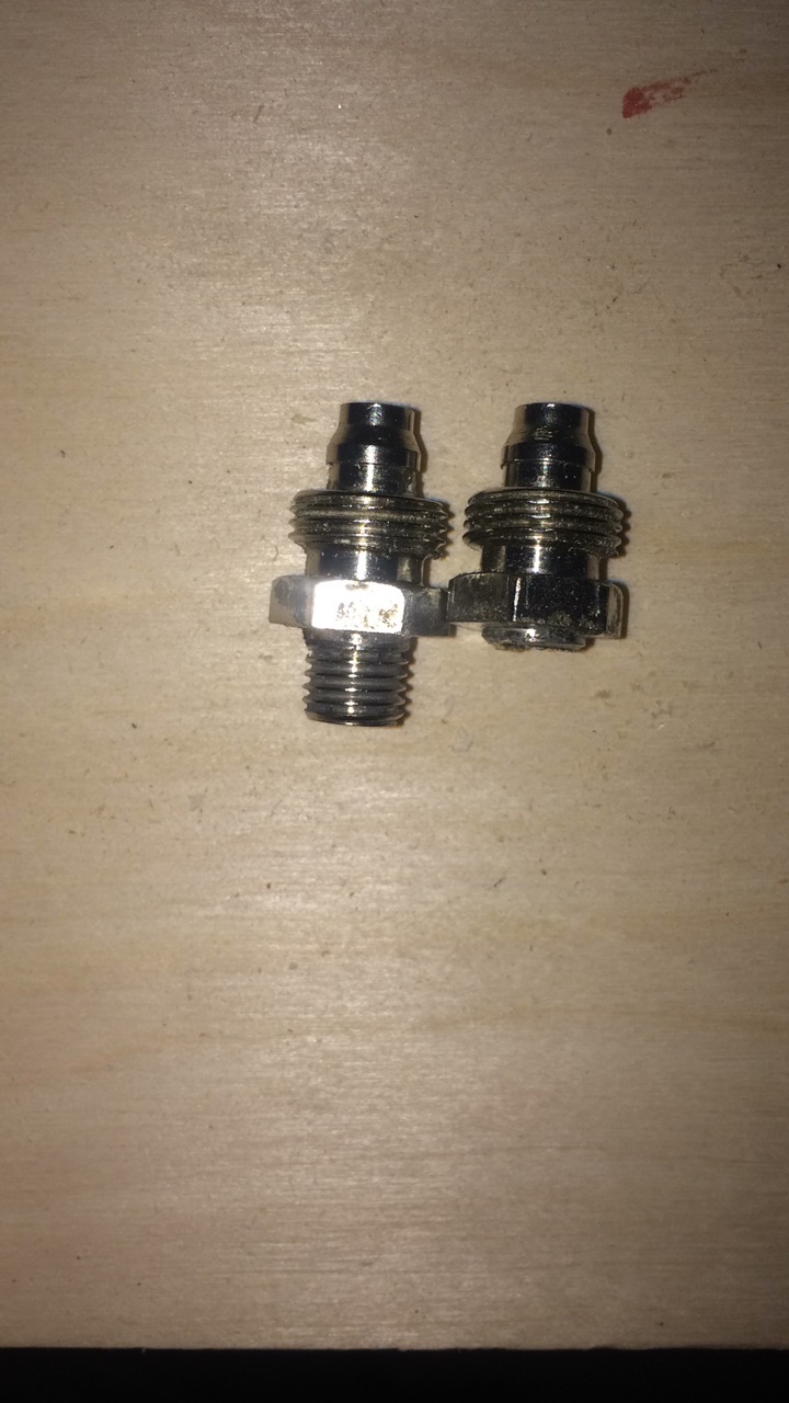

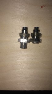

Нужна помощь. Облагалась деталь на охлаждении шпинделя. Может кто знает что придумать. Токаря не нашёл.
IMG_0217.JPG (2169 просмотров) <a class='original' href='./download/file.php?id=105542&mode=view' target=_blank>Загрузить оригинал (169.82 КБ)</a>

Это стандартный фитинг купить непроблема.

В любом бол-мен путёвом авто или хоз.маге.

спасибо огромное. Буду искать. Я так понимаю лучше с образцом идти

У меня когда подобные проблемы вылезли - в хозмагах ничего близко не нашлось.
В результате купил болемене похожий штуцер от полуавтоматической сварки.

CAMOZZI. Фитинги 1000 серии. В любом магазине пневматики.
