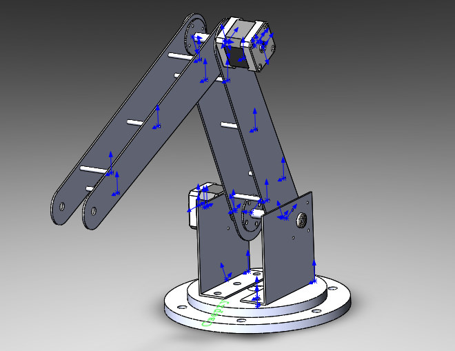

привет,
Хочу знать, если я могу использовать arduino uno + CNC Shield v3 + драйвер A4988 и GRBL, чтобы контролировать робот 3-оси как на картинке ниже (шаговый двигатель NEMA 17).
Спасибо.
xyz.jpg (2580 просмотров) <a class='original' href='./download/file.php?id=105404&mode=view' target=_blank>Загрузить оригинал (17.3 КБ)</a>

Камаль писал(а):привет,
Спасибо.
Да вполне возможно.

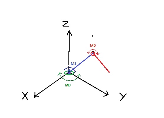

ниже, проект такой, как он должен выглядеть. я так понял что можно как то настроить GRBL.
вот только я не понял как.
в CNC станки. движение по осям x,y и z равно количеству оборотов двигателя, деленому на шаг винта.
а в моем случае. надо как то. через тригонометрические выражение найти координаты. GRBL учитывает это? если да то как настроить?
если нет. то где можно найти пример.
2017-03-08 14_50_02-SOLIDWORKS Premium 2016 x64 Edition - [Сборка3 _].png (2556 просмотров) <a class='original' href='./download/file.php?id=105407&mode=view' target=_blank>Загрузить оригинал (80.87 КБ)</a>
Re: Робот 3-оси с CNC Shield v3?
В grbl так-же отправляются команды, управления моторами как это происходит для фрезерных/лазерных станков.
Под grbl готового софта не видел, но математика там не особо сложная.
