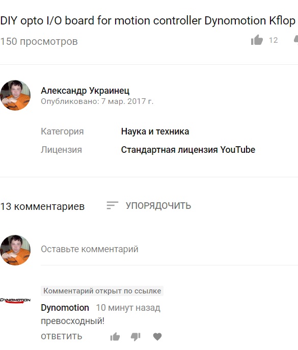

Сообщение ukr-sasha »
Том, разработчик кфлопа оценил платы. ;)
dynomotion.jpg (16250 просмотров) <a class='original' href='./download/file.php?id=105515&mode=view' target=_blank>Загрузить оригинал (61.85 КБ)</a>
