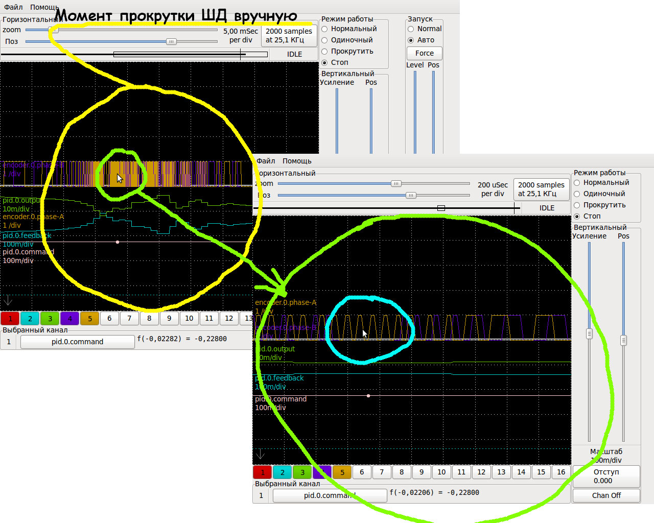

Здравствуйте.
Закупился ШД, драйвером, датчиком и блоком питания.
Почитал форум, настроил EMC, шаговик крутится, датчик верно показывает позицию, всё замечательно, но, как обычно камень преткновения нашёлся.
Схема: axis <-> pid <-> encoder <-> stepgen настроена, но вот stepgen получая задания от pid егог успешно отрабатывает, а если без задания от EMC провернуть шаговик рукой (ШД держит примерно 2 кг усилия), то датчик изменение положения видит, pid даёт на вход stepgen задание, а сам stepgen искренне верит, что данное задание уже выполнено и ничего на драйвер шаговика не посылает. Хотя по идее должен вернуть шаговик в положение до моего физического вмешательства.
Мучаюсь уже второй день. Подскажите, может не там копаю.

После долгих мучений было выяснено, что проворот не видит энкодер. Сначала решил, что провернул вал на движке. Разобрал: всё на месте. Собрал. Вечерок поразбирался с HAL-скопом. Разобрался. Сигнал с датчика на момент движения двигателя ровный, а на момент проворота руками с датчика идёт какая-то лажа. Разбираюсь дальше.
Попробую в режиме скорости, но сначала доразберусь с датчиком.

Проверился ещ пару раз. Я был неправ. Датчик отрабатывает мой проворот чётко.
Переключил в режим управления скоростью - та же петрушка. Показания координаты во время проворота меняются, и потом возвращаются в исходное положение - всё вроде так, но физически шаговик не возвращается в то положение с которого я его свернул =(

de-signer писал(а): Показания координаты во время проворота меняются, и потом возвращаются в исходное положение - всё вроде так, но физически шаговик не возвращается в то положение с которого я его свернул =(
Погоди. Как-то это совсем странно, получается, что показания положения возвращаются в исходное значение, но при этом ЭНКОДЕР не вращается? Это как?
Посмотри, что происходит на пинах положения энкодера и на пине выхода pid и на пине обратной связи stepgen, можешь через hal meter, или лучше даже через hal scope и скрин добавь.

Сообщение de-signer »
Выделенное голубым мне оччень не нравится =(
emc.jpg (4389 просмотров) <a class='original' href='./download/file.php?id=4907&mode=view' target=_blank>Загрузить оригинал (337.13 КБ)</a>
Re: EMC2 прикрутить к ШД с датчиком
А сколько говоришь у энкодера тиков на оборот? Может скорости порта не хватает?
Не нравится то, что фаза А совпадает с фазой В?

3000 на оборот. А не нравится то, что фаза А тикает, а В молчит.... Типа движок пытается удержать автоколебания настолько точно, что энкодер не успевает зарегистрировать переход на другую фазу. Может драйвер загрубить? Сейчас попробую.
Может там фаза B просто под фазой A спрятана. Попробуй масштаб фазы B изменить.
Какой у тебя base period? Просто 3000 импульсов на оборот это дофига для LPT! На быстрых перемещениях linuxCNC может не успевать считывать сигнал с пинов энкодера. Для таких случаев надо будет брать платы MESA.
Загрубление только увеличило автоколебания и срыв с координаты. Видимо 24 kHz съёма данных с датчика действительно не хватает на такой точный датчик. Буду думать дальше.
А если просто медленно поворачивать двигатель? Но вообще странно, ты говоришь, что двигатель не двигается, а в halscope есть сигналы от энкодера?
Есть ли сигналы? Там на скриншоте подписаны phase-A и phase-B
Вручную "медленно" провернуть ШД не получится. Всё-равно при срыве с шага и торможении на следующем шаге будут мелкие колебания удержания ШД на этом шаге. Вот их-то и не видит EMC из-за медленного порта.
Загрубил PID, т.е. его пропорциональную составляющую. ШД стал удерживать координату "медленнее". После проворота вручную он возвращает ШД назад в нужную сторону, но не до конца (точнее совсем чуть-чуть) - это подтверждает мысль о том, что LPT порт не успевает оцифровывать быстрые перемещения энкодера.
