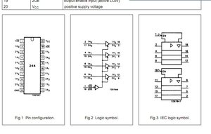

Нет... 74HC244D оптроны.(смотрел в datasheet)
Re: Как протестировать 5-Axis-CNC-Breakout-Board-Interface
gendos писал(а):74HC244D оптроны.(смотрел в datasheet)
где оптроны:
оптроны.JPG (5036 просмотров) <a class='original' href='./download/file.php?id=3566&mode=view' target=_blank>Загрузить оригинал (53.69 КБ)</a>

Я фразу Octal buffer понял как оптрон.
Значит ошибся.
