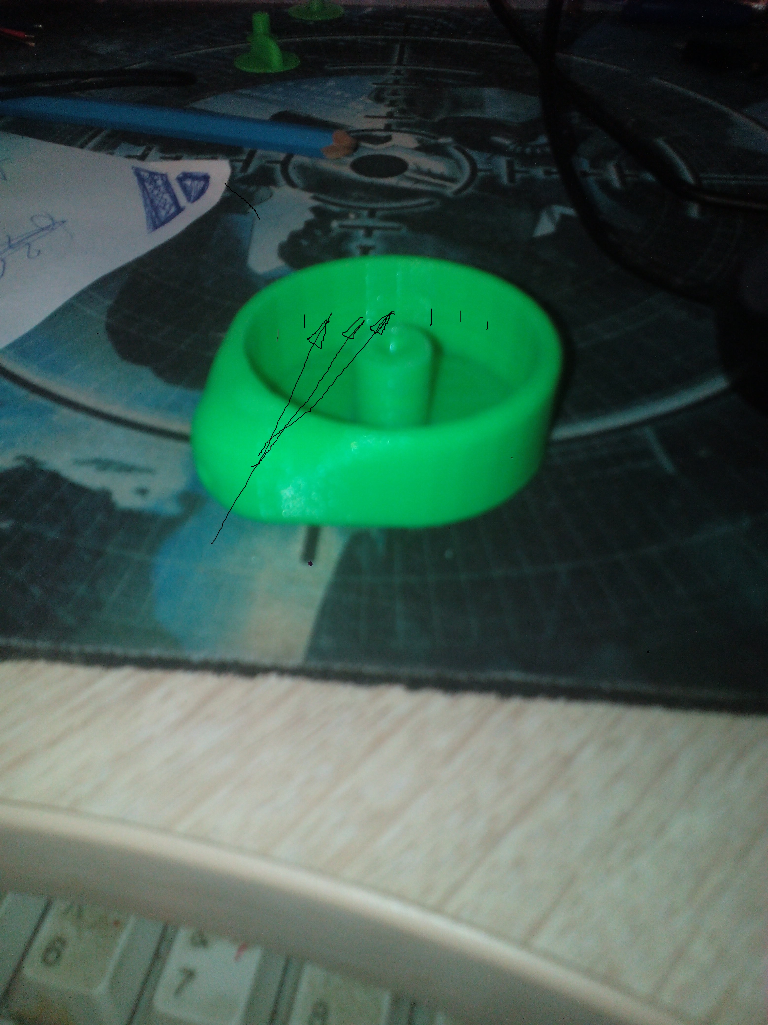

Печатал сегодня на принтере деталюшку и обратил внимание, что круглые поверхности печатаются кусочками прямых. Подскажите где ковырять настройки: в программе печати принтера (Cura) или это макет так нарисован?

В программу когда загружаешь модель, видны прямые линии по окружности?

selenur писал(а):В программу когда загружаешь модель, видны прямые линии по окружности?
Я рисую в T-Flex и уже в нем видны эти прямые линии, значит наверно проблема в модели. Спасибо за подсказку.

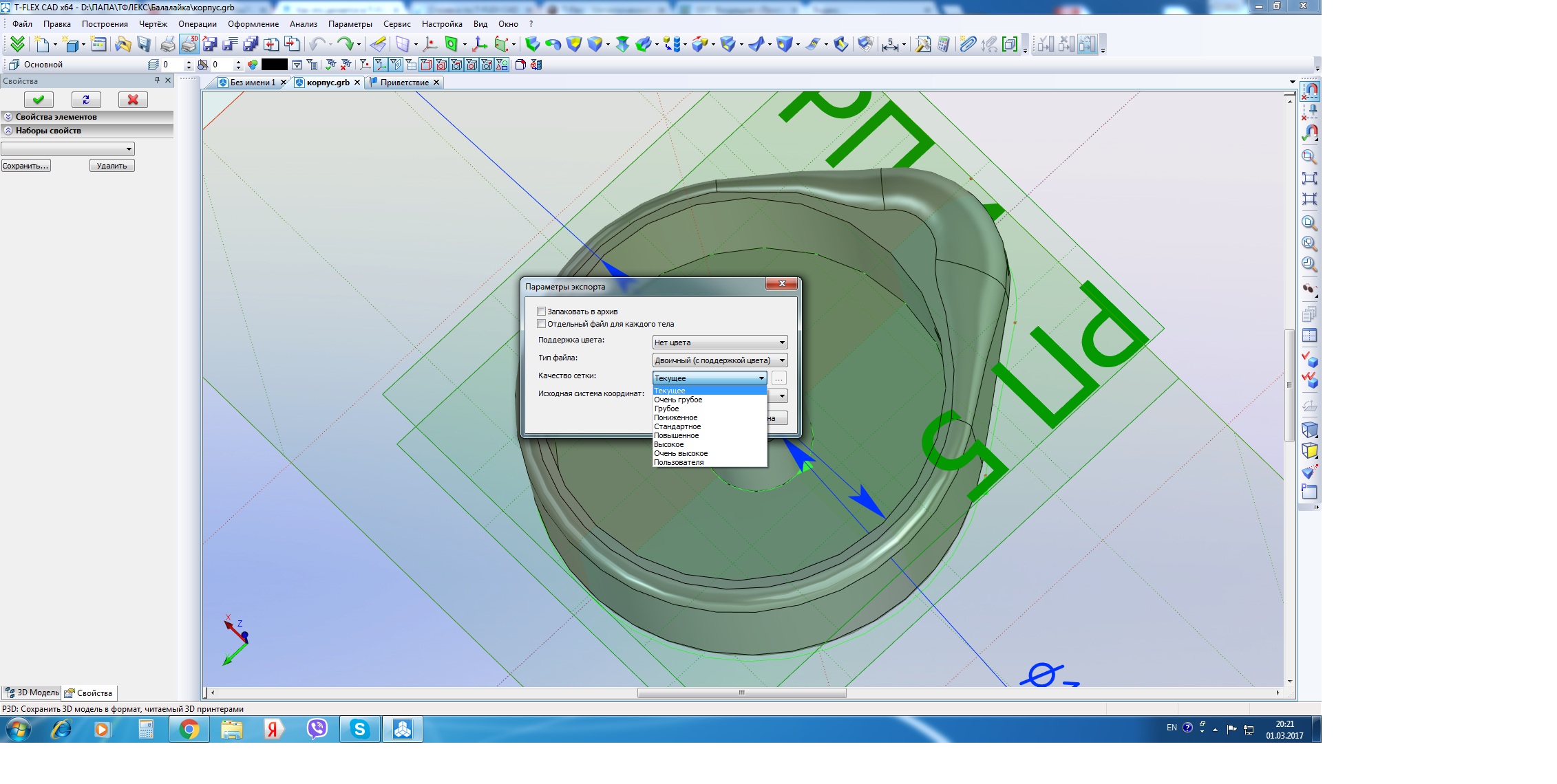

Ура! Разобрался.
Надо было в параметрах вывода на печать 3D
Безымянный22.jpg (7335 просмотров) <a class='original' href='./download/file.php?id=104764&mode=view' target=_blank>Загрузить оригинал (436.3 КБ)</a>
установить качество сетки пользовательское, а в нем установить наименьшие значения и получается очень хорошо.
