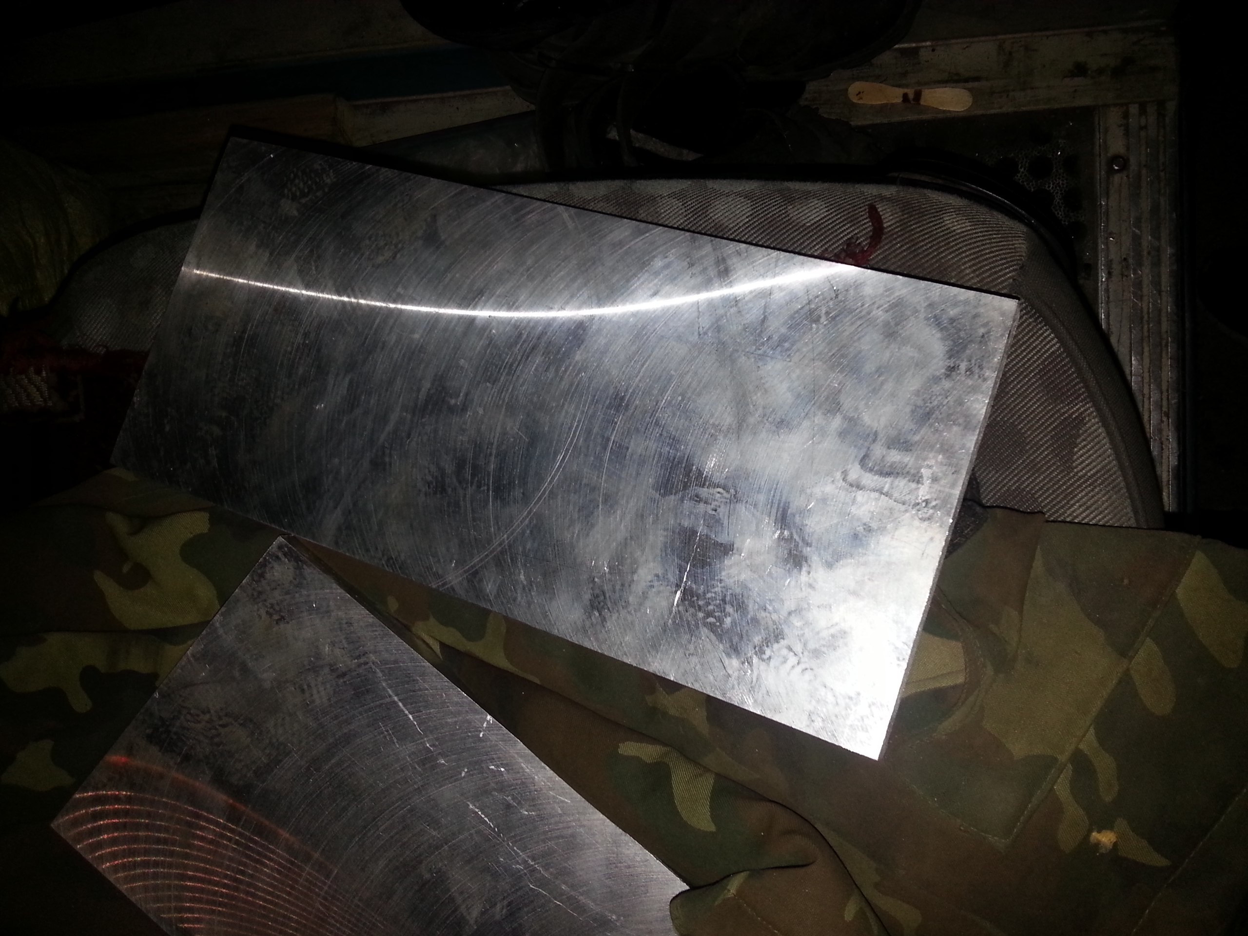

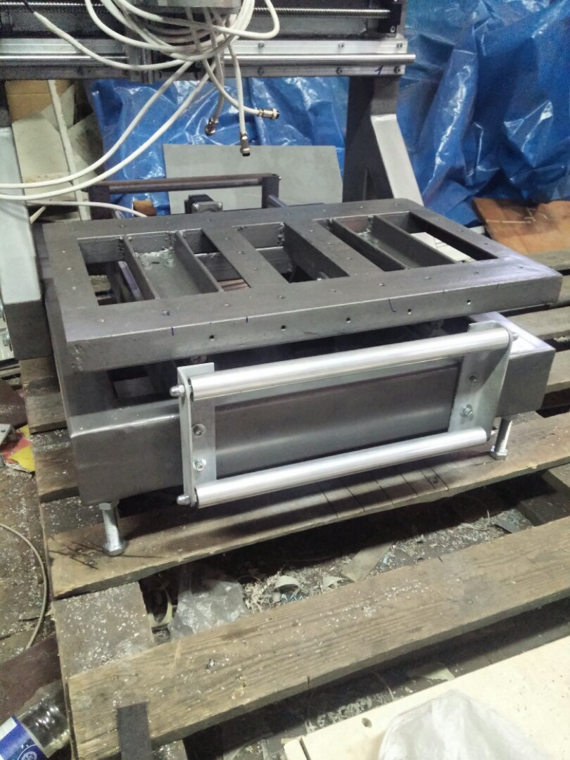

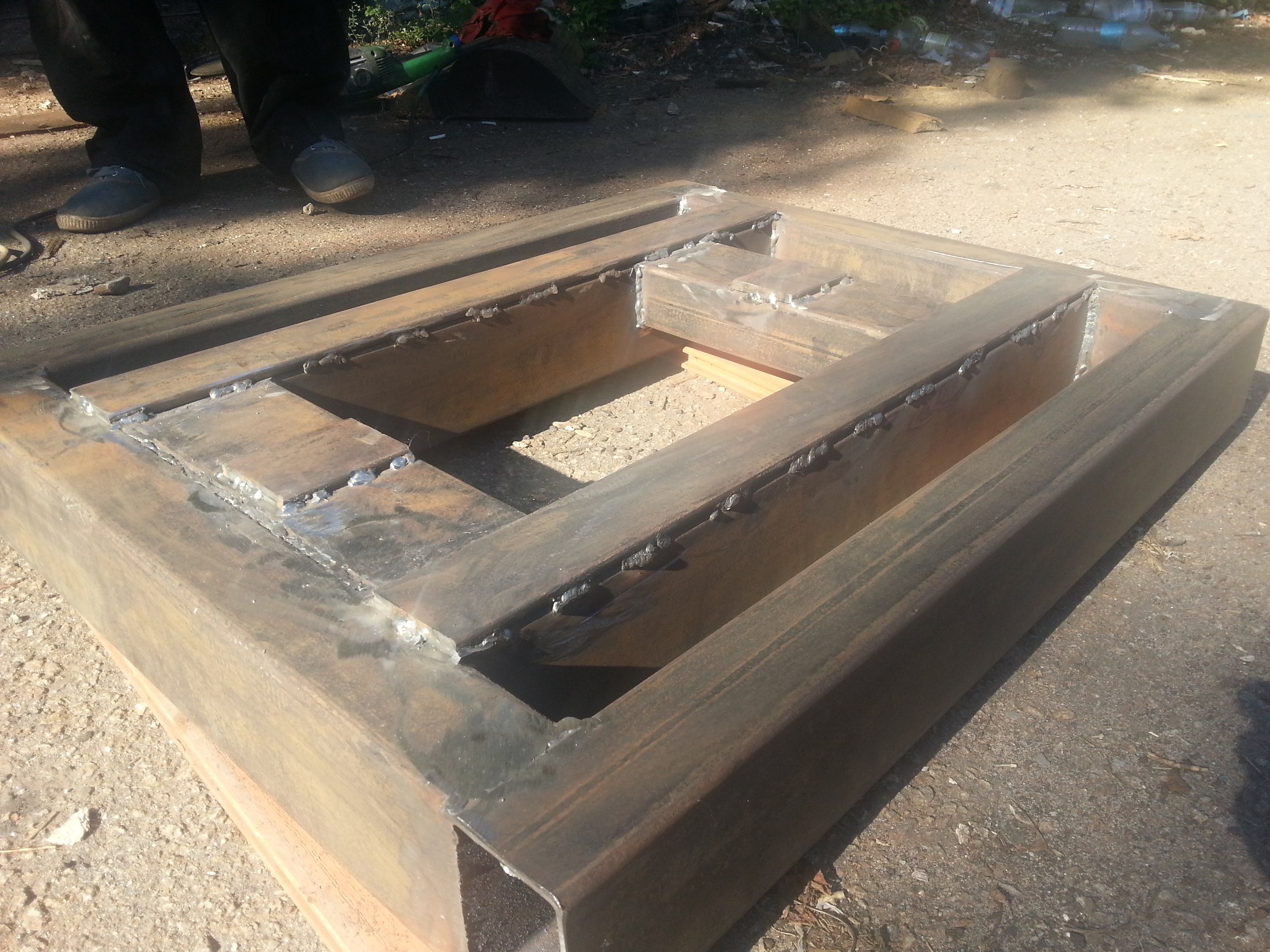

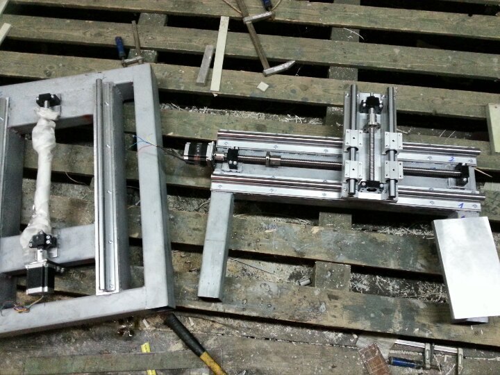

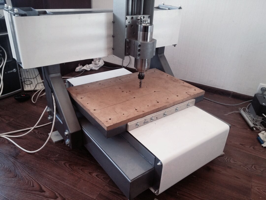

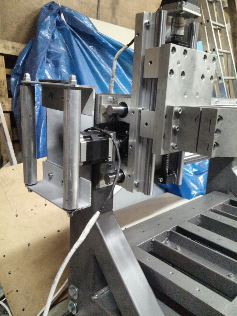

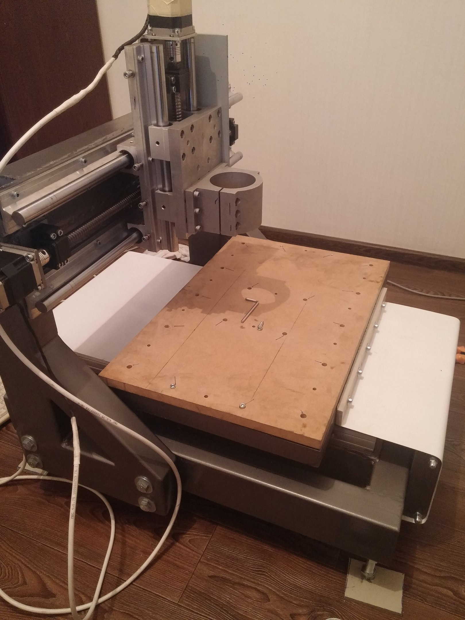

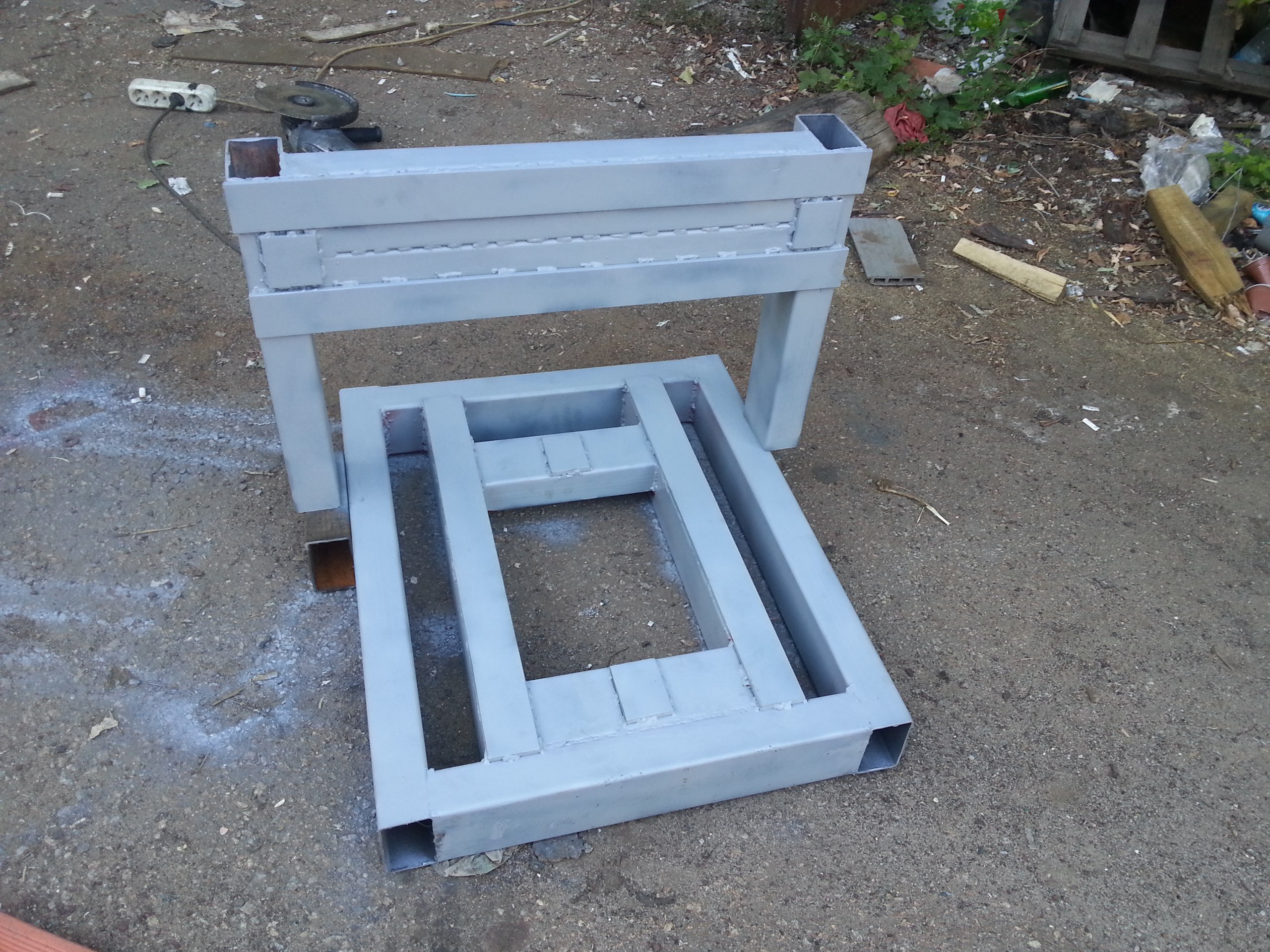

Решил приобщиться к форуму
Станок начал делать сразу после сдачи летней сессии(июль 2016)
Закончил его где-то в январе 2017,думаю намного быстрее сделал бы ,если бы не недостаток опыта и + с сентября посещал учебное заведение.
Делал у отца в цеху,на фрезеровку отдавали на завод.
Строго не судите так как безработный студент :freak:
Тему изначально не создавал о постройке,так как не хотел ,чтобы это перешло в бесконечную теорию.

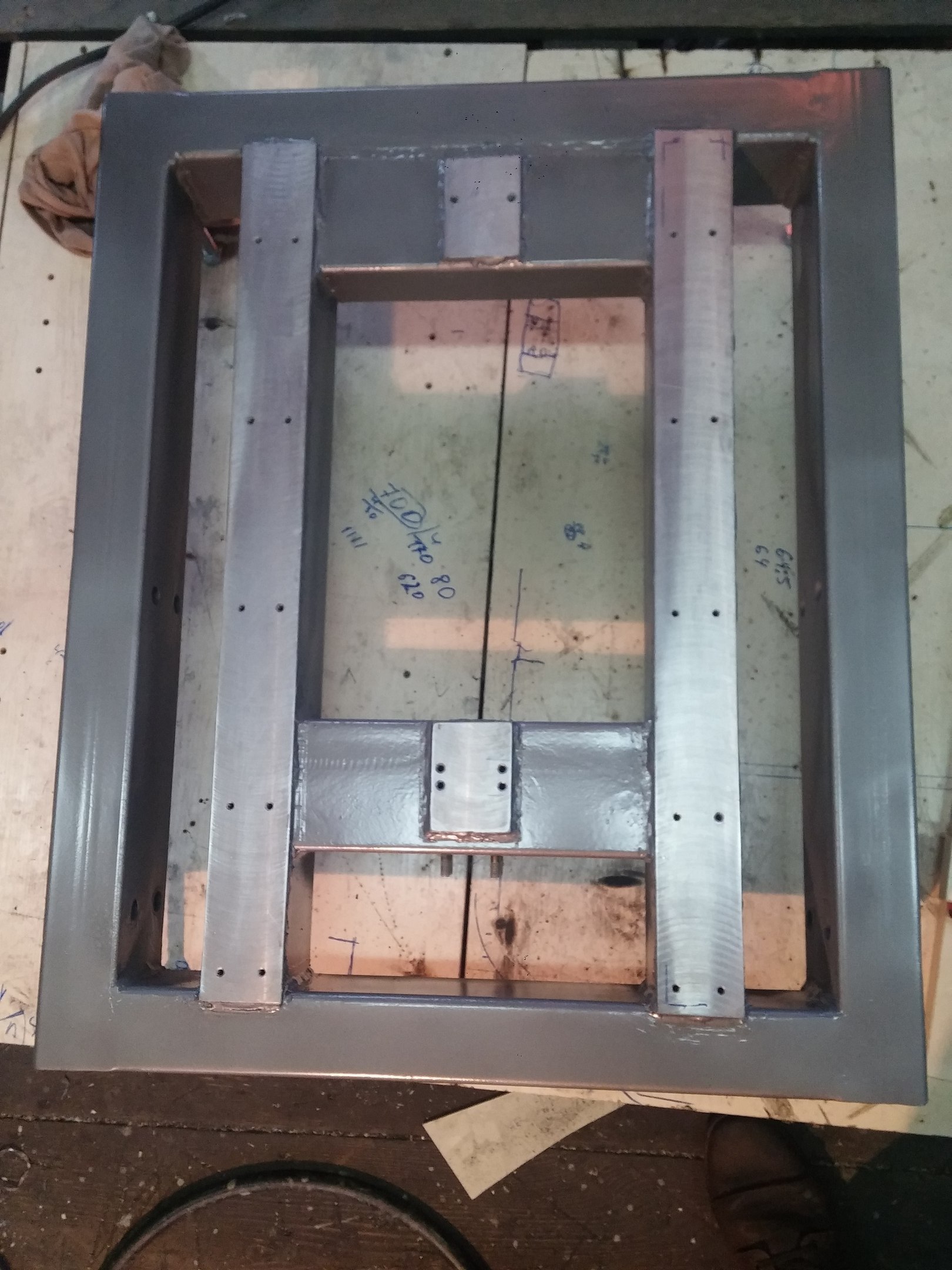

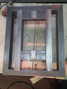

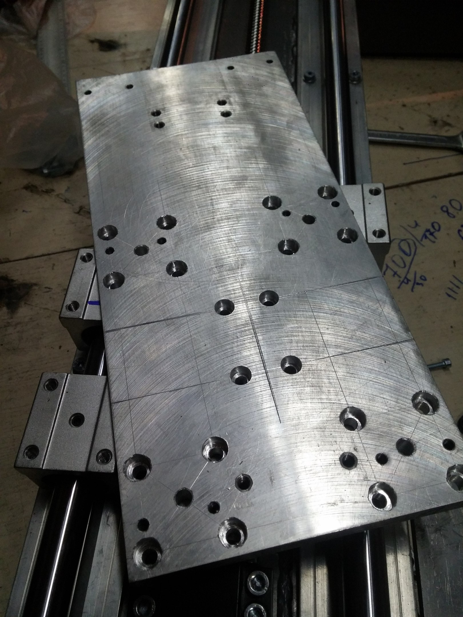

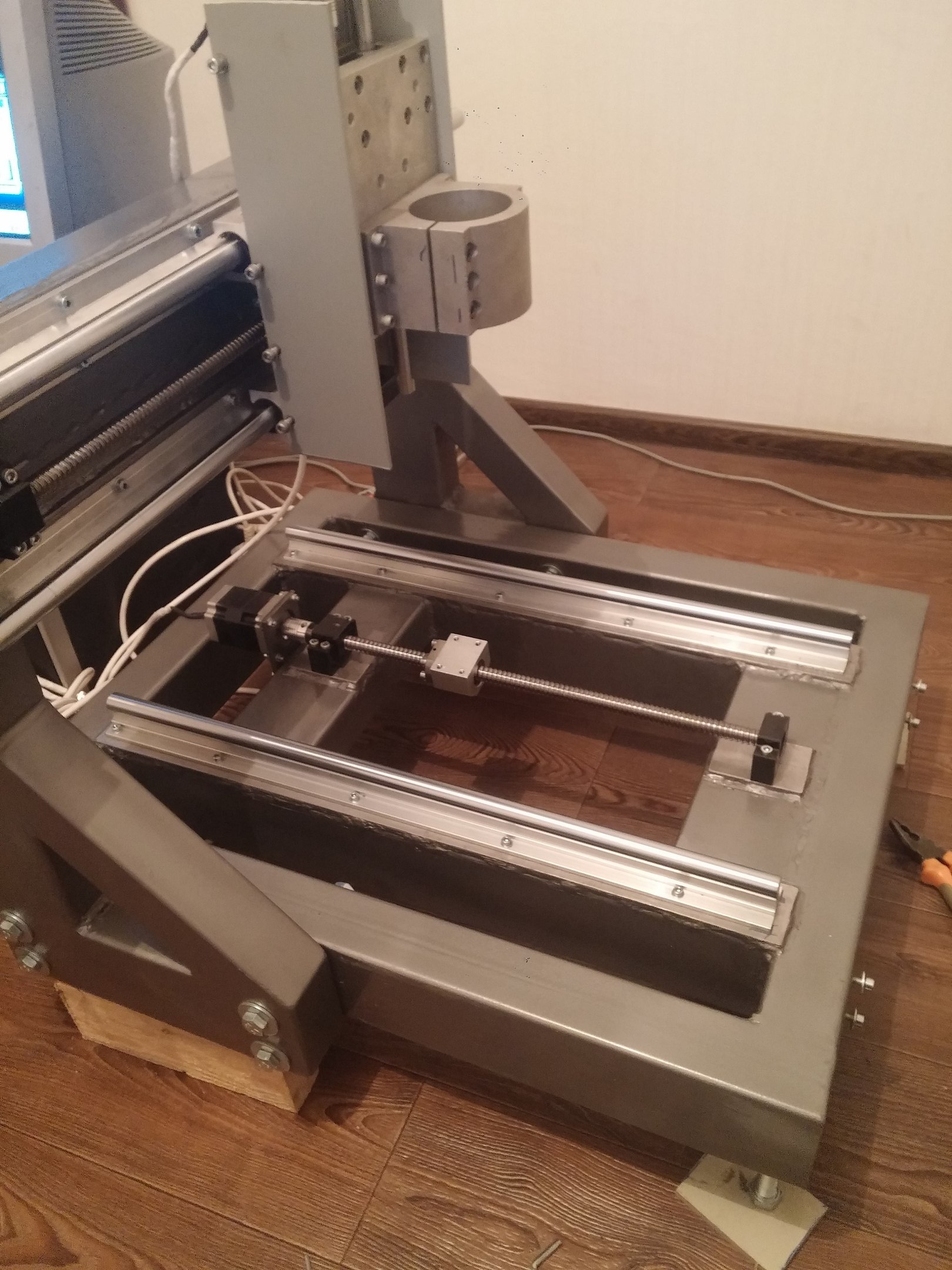

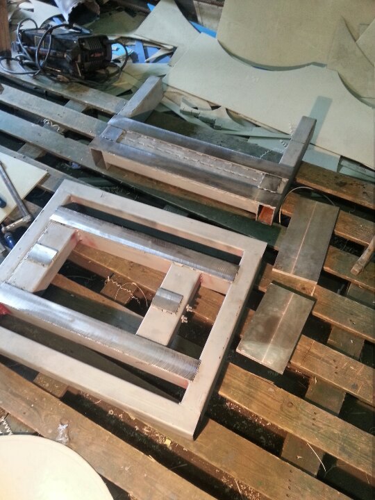

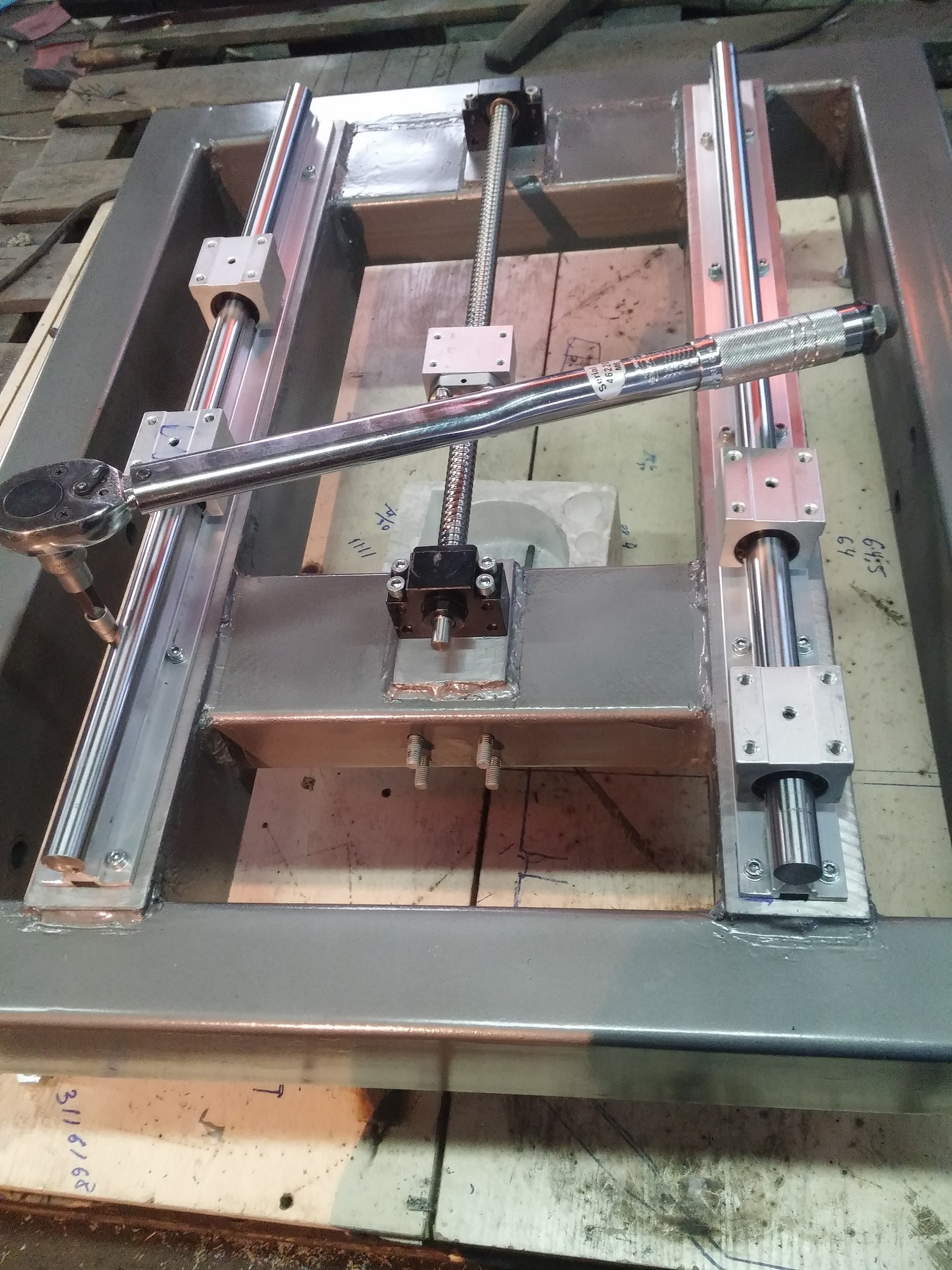

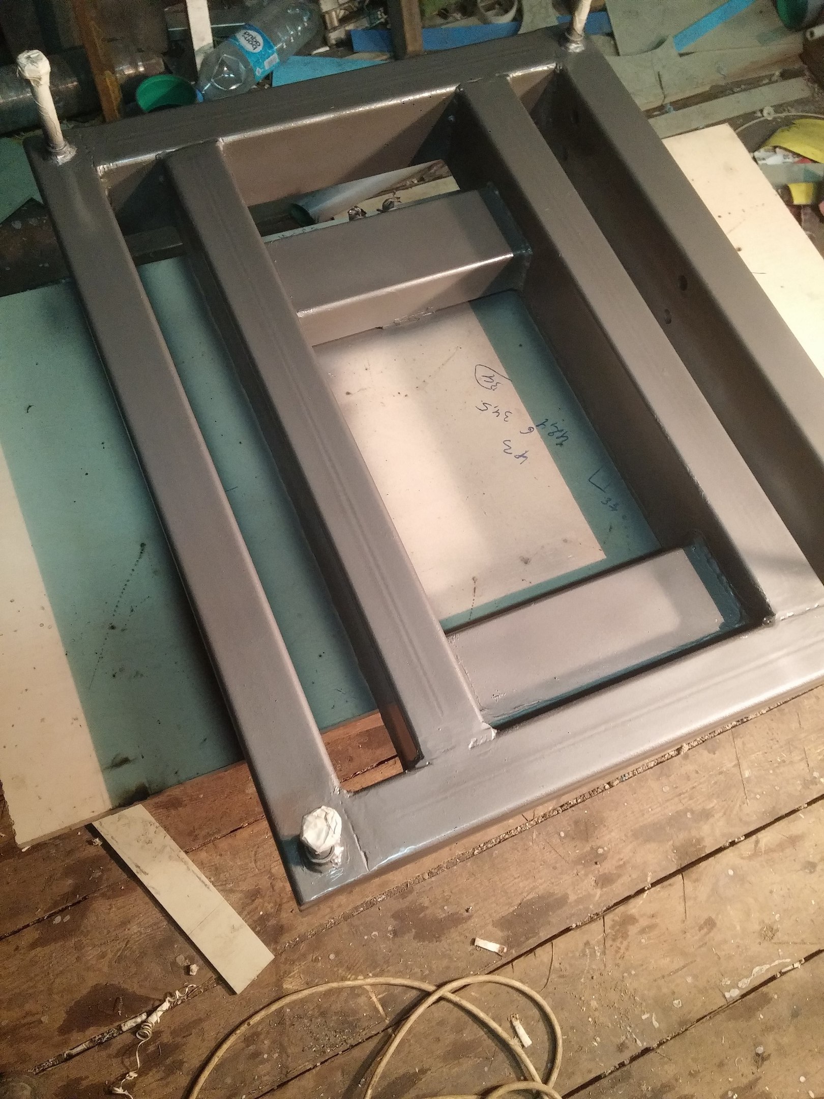

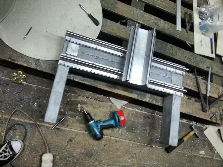

  • Рама из профильной трубы 100х60х3мм + под "рельсы" и опоры ШВП приварена шина 60х8мм после чего фрезеровка за одну установку.
  • Стол - некая рама из швелера(алюминиевая плита не слишком в бюджет помещалась)но посадки под подшипники были фрезерованы,сверху жертвенний стол из МДФ-

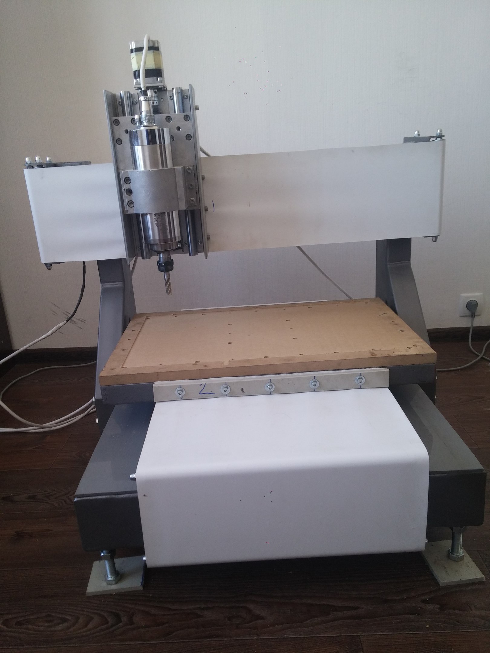

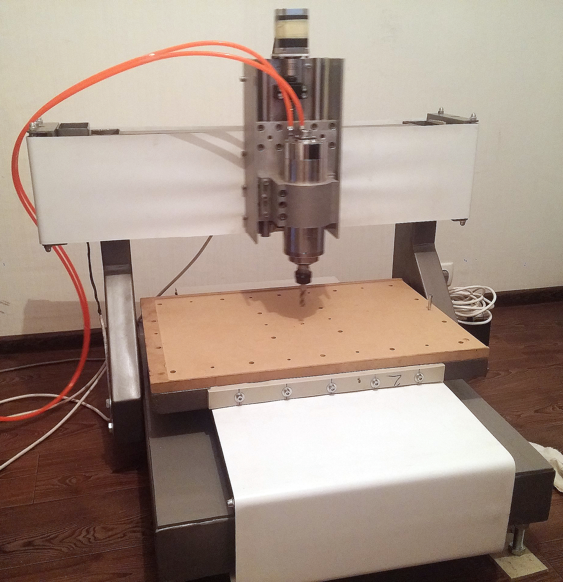

  • Шпиндель 2.2 кВт с водяным охлаждением.(изначально планировал что-то бюджетное купить,но решил избавиться от гемора и взять 2.2кВт)
  • ШВП 1605
  • Валы на опоре 20мм по всем осям
  • ШД Nema23 HS8430
  • Драйвера ШД TB6600
  • Предусмотрена защита на подобии как сделал frezeryga.И станок выглядит лучше с ней и защищает не плохо.
Рабочее поле:
570х370х170
Обрабатываемые материалы:
Пластик,алюминий,дерево.
Фото, видео станка:
Фото постараюсь кидать по порядку создания станка

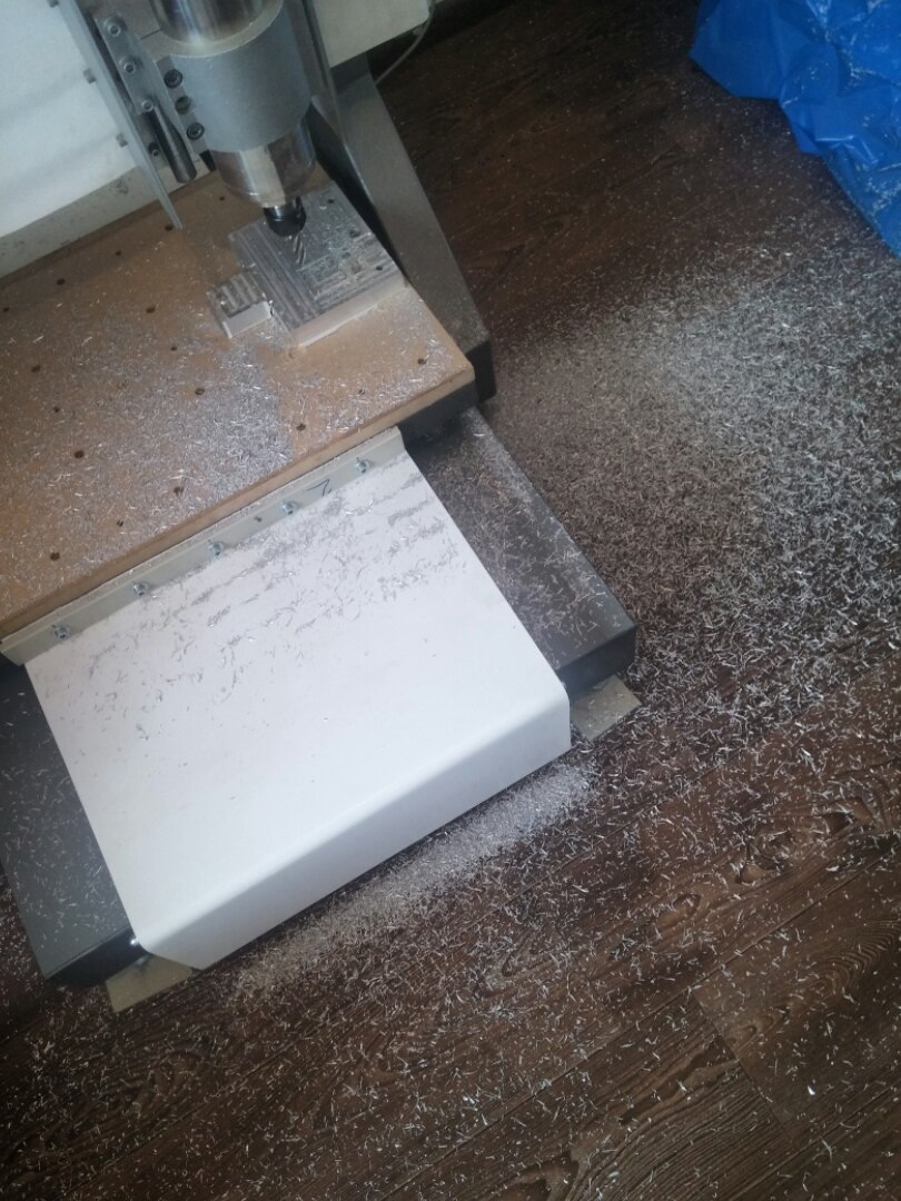

Станок переехал домой и нужно будет сделать некую коробку для него,а то вся комната в стружке.
Задавайте вопросы,с радостью поделюсь.

интересно звук работы станка услышать :thinking:

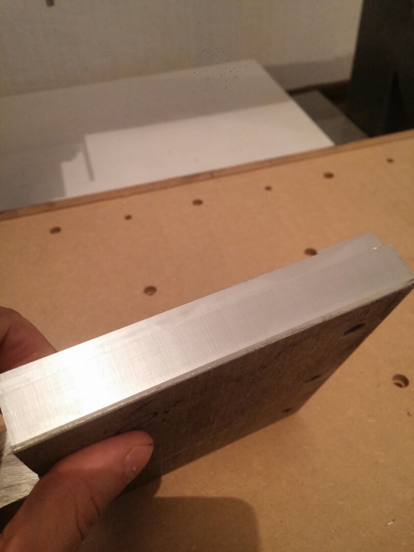

я про звук и вибрации при обработке алюминия ...видно на фото , что пробовали обрабатывать
