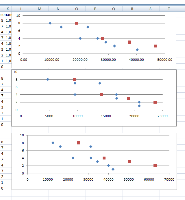

В SolidWork есть возможность рассчитать резонансные частоты конструкций и их гармоник,
ну моя и решил проверить, что же получится если посмотреть как на спектре ляжет их разброс в зависимости от пропорций предмета,
в итоге при соотношении 1.618, 0.618, 0.382 и т.д. ширине к длине все резонансные частоты и что самое важное их гармоники равномерно
распределяются по частотному спектру и ни одна их них никогда не будет кратна другой. :D
Но стоит только сместить или сделать соотношения кратными то или на основных резонансных частотах возникают совпадения или на их гармониках. Надо ли говорить что свой станок выполнил с учетом этого? Вибрации несмотря на самодельные драйвера в полушаге от ШД минимальны. Надеюсь что мой опыт будет полезен и вам, и что еще кто нибудь поделится своим опытом борьбы с вибрациями.
На картинке первое соотношение 0.618, второе 1.0 третье 0.5
golden_ratio.PNG (5655 просмотров) <a class='original' href='./download/file.php?id=103896&mode=view' target=_blank>Загрузить оригинал (22.64 КБ)</a>

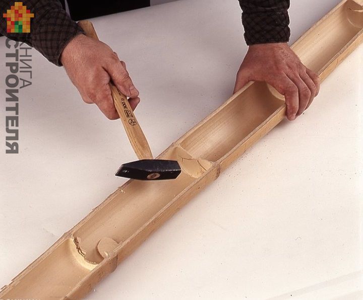

Как пример можно изготовить балку в виде пустой трубы - идеально для жесткости но гудеть она будет знатно,
а можно уменишить толщину трубы и дополнить ее внутренними перегородками(поперечными и продольними) сохраним вес, жесткость и уменьшим вибрации.
Стволы растений кстати как правило идут этакими секциями - бамбук вот на ум сразу приходит:
bamboo.jpg (5575 просмотров) <a class='original' href='./download/file.php?id=103958&mode=view' target=_blank>Загрузить оригинал (85.73 КБ)</a>
